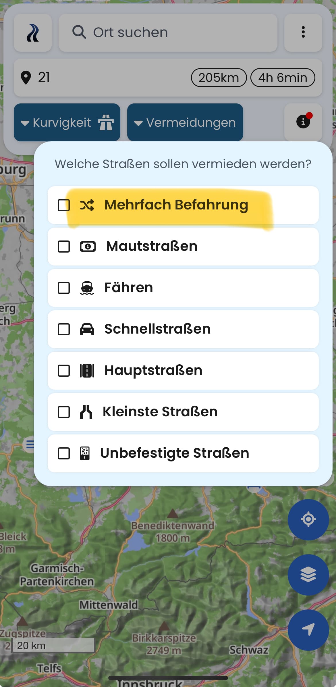

Eine Sache noch: Wenn du doppelt befahren ausschließen willst, da gibt es einen eigenen Punkt unter den Routing Optionen - dort wo man Mautstrassen und unbefestigte Strassen vermeiden kann. Da musst du nicht unbedingt Shaping Punkte setzen.
Grüße
Mario
Na ja… Das gilt aber nur bis zu erster Neuberechnung… Diese Vermeidung berücksichtigt bei einer Nuberechnung die bisher zurückgelegte Strecke nicht.
Ich plane lieber mit den Shaping-Points.
OK, das wusste ich nicht, danke für den Hinweis.

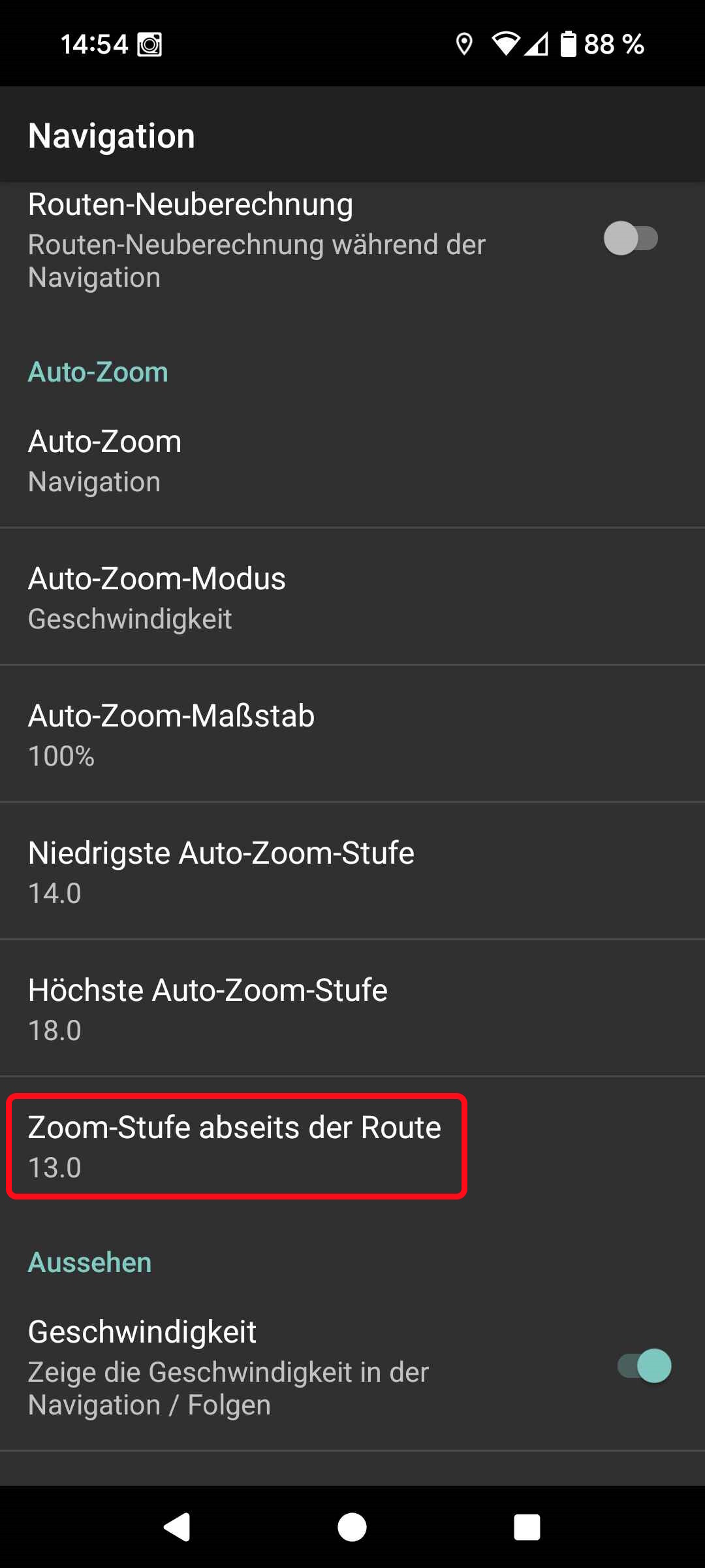

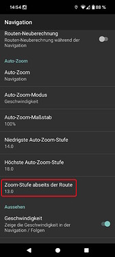

Gbits auch bei K3 :wink: - wenn du von der Route abfährst, dann zoomt die App weiter raus.
Reicht dir der Offroute zoom nicht, bzw. brauchst du hier etwas anderes?
Ichj denke ja.
Das ist doch jedesmal anders. Je nach Gebiet, Straße und Art der Sperre, brauchst du doch einen anderen zoom.
Auch beim längeren Umfahren verschwinden ja in der nötigen Übersicht (Zoomstufe) die kleinen Straßen. Also immer mal etwas raus zur Übersicht und wieder rein.
Da ich ja dann die Straßenwahl treffen muss und dazu Input brauche, ist meiner Meinung nach abseits der Route der Autozoom unbrauchbar. Auch wenn er etwas raus geht.
Andererseits sind 20 Sekunden auf der Route passend.
Ich unterstütze den Vorschlag, abseits der Route (natürlich nur ohne Neuberechnung) den Autozoom zu beenden und dann bei der Rückkehr auf die Route wieder zu aktivieren.
