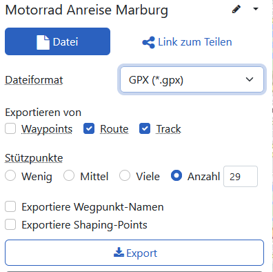

Deshalb habe ich versucht aus Kurviger eine Route mit genau diese 50 Punkten zu exportieren was mir aber nicht gelungen ist:
Als Beispiel hier eine Route von Hattingen nach Marburg mit 21 Punkten incl. Start und Ziel https://kurv.gr/7vN6e
Wenn ich jetzt als Export GPX wähle, für meinen Anwendungsfall ist es glaube ich egal ob GPX oder Garmin SharpingPoint GPX, oder?

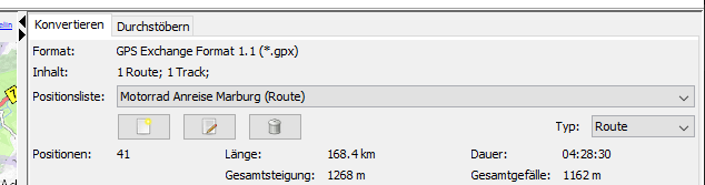

Wähle also GPX, Route und Track, Anzahl Stützpunkte 29 um auf insgesamt 50 zu kommen.
Im Export habe ich trotzdem nur 41 Punkte, also willkürlich, in dem Fall ist das in Ordnung, kann aber auch in die andere Richtung abweichen und deutlich mehr als 50 sein.

Hi Markus,
ich habe es so verstanden dass maximal die Anzahl der Stützpunkte hinzugefügt wird.
Es können anscheinend auch weniger sein, wenn die WP dann zu dicht würden.
Ich habe testweise Deine Route auf 13 WP gekürzt.
Dann Export mit 10 Stützpunkten.
Ergebnis nach erneutem Import war genau 23 Punkte.
