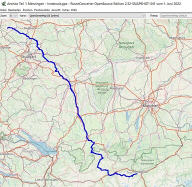

Vermutlich liegt das Problem beim BaseCamp. Anhand des screenshots scheint die Strecke zwischen Bschlaps und dem Wegpunkt 19 nicht genutzt werden zu können - aufgrund welcher Umstände auch immer.
Der Export von Kurviger ist m. E. einwandfrei und wird im RouteConverter richtig angezeigt:
Bei Einstellungen zu BaseCamp kann ich nicht helfen - isch 'abe gar kein BaseCamp!

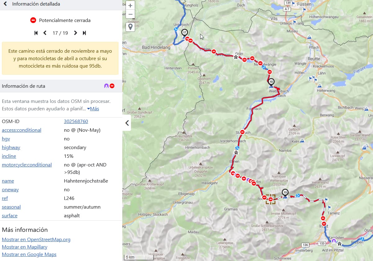

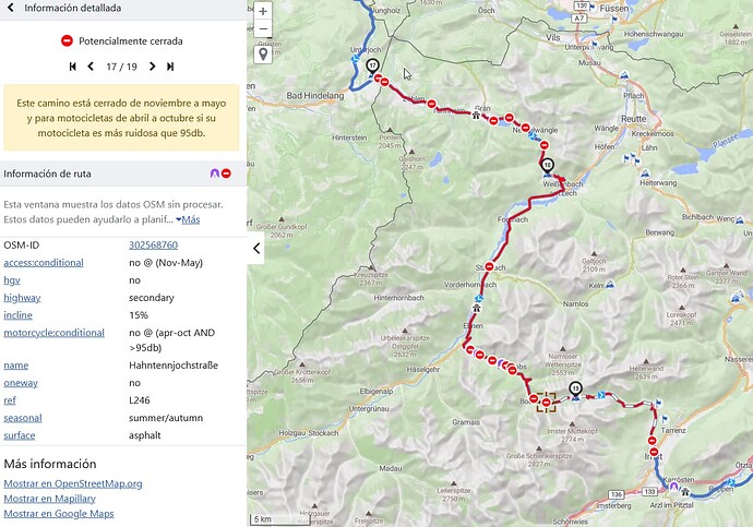

It seems that between wp17 and wp19 you can’t drive on this stretch if the bike theme exceeds 95db.
