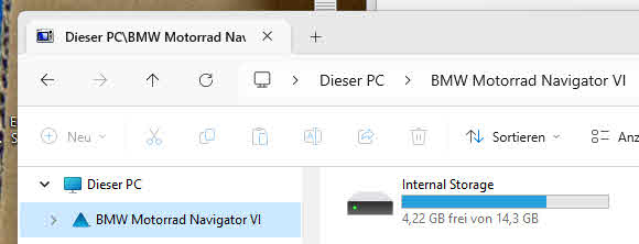

Ich brauche keine. Bei mir funktioniert die Übertragung vom PC auf den internen Speicher problemlos.
Probleme hatte ich nur beim Übertragen vom mobilen Device (Android) auf das Navi.
