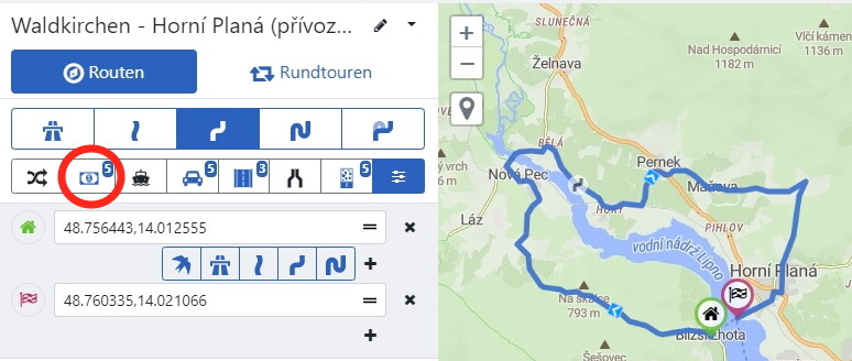

kann mir jemand erklären, wie man eine Überquerung mit einer Fähre in die Route einbauen kann, dass die Route am anderen Ufer weiterläuft?
Wenn du die Vermeidung “Mautstraßen” entfernst - oder auch nur auf “4” setzt, dann klappt’s auch mit der Fähre (die ja gewissermaßen auch “Maut” kostet):

Das Problem war hier nicht OSM, sondern, wie Wolfgang richtig herausgefunden hat, “vermeide Mautstraßen”

The problem here was not OSM, but, as Wolfgang correctly found out, “avoid toll roads”.
