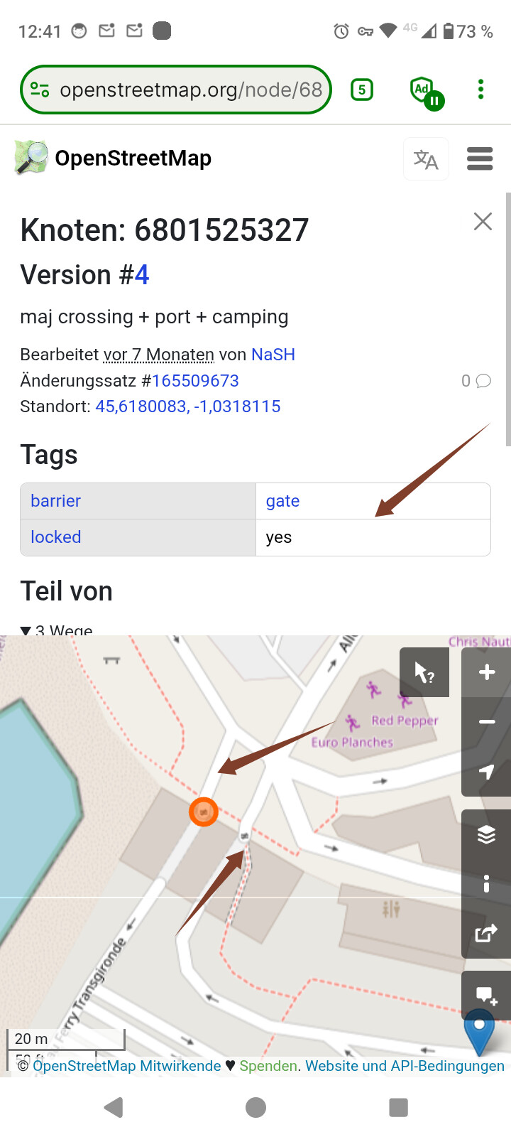

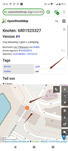

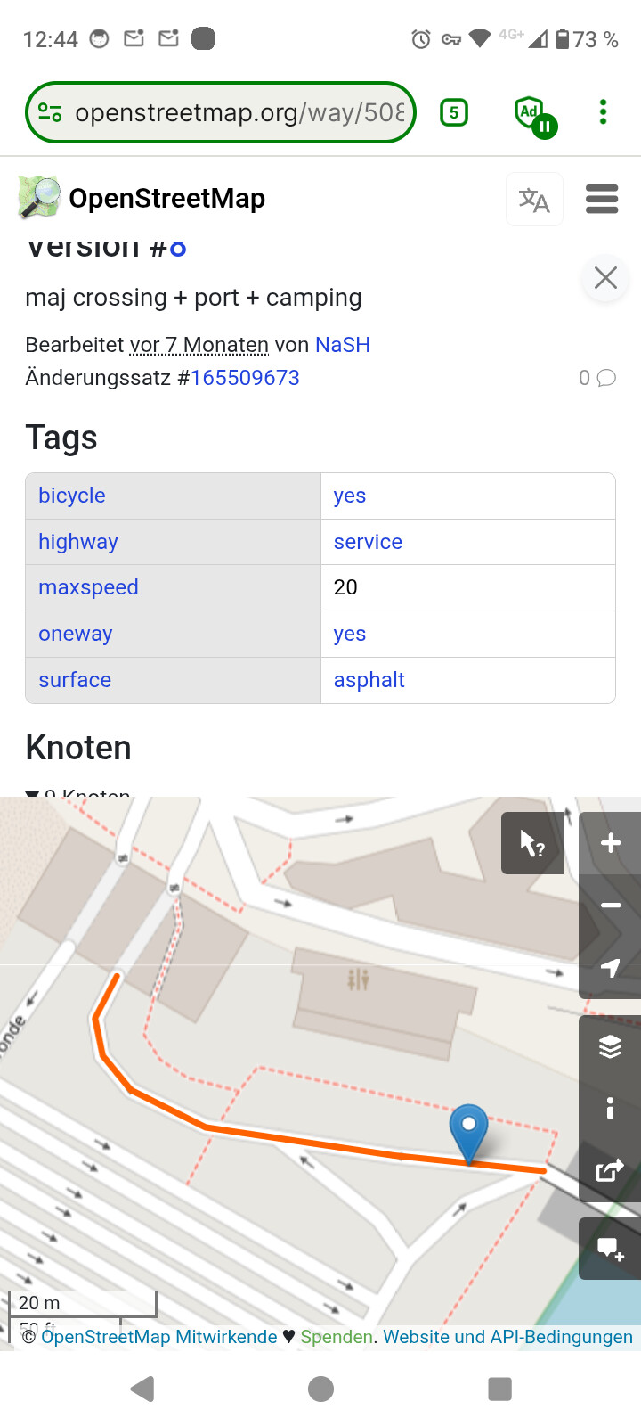

Soweit ich sehe sind die ganzen Wege auf dem Platz wie auch die Zufahrt mit bicycle = yes markiert, also nicht frei für Kraftfahrzeuge. Zusätzlich hat Zufahrt ein Tor, welches mit locked=yes (nomalerweise geschlossen) markiert ist. Ich denke Beeline ist ok.

Wenigstens bis zum Tor müsste es funktionieren - tut es aber nicht:
Du hast recht, da hat kurviger eine Schranke (Symbol) an den Eingang gemacht und die verhindert es. Ich kenne dies von Offroadstrecken. Was ich halt mache: 2 Tracks (Royan01 und Royan02), die ich dann in BaseCamp verbinden kann. Dann habe ich wenigstens die gyx für mein Navi. Ich halte dies für einen der fehler von kurviger
Kurviger macht keine Schranken, das kommt von OSM. Und wenn die zu ist, dann kommst’e nicht durch.
Die Wege sind mit bicycle gemappt.
Insofern ist mapping wohl nicht ganz korrekt. Das sollte vort Ort mit Beeline trotzdem zu meistern sein.
