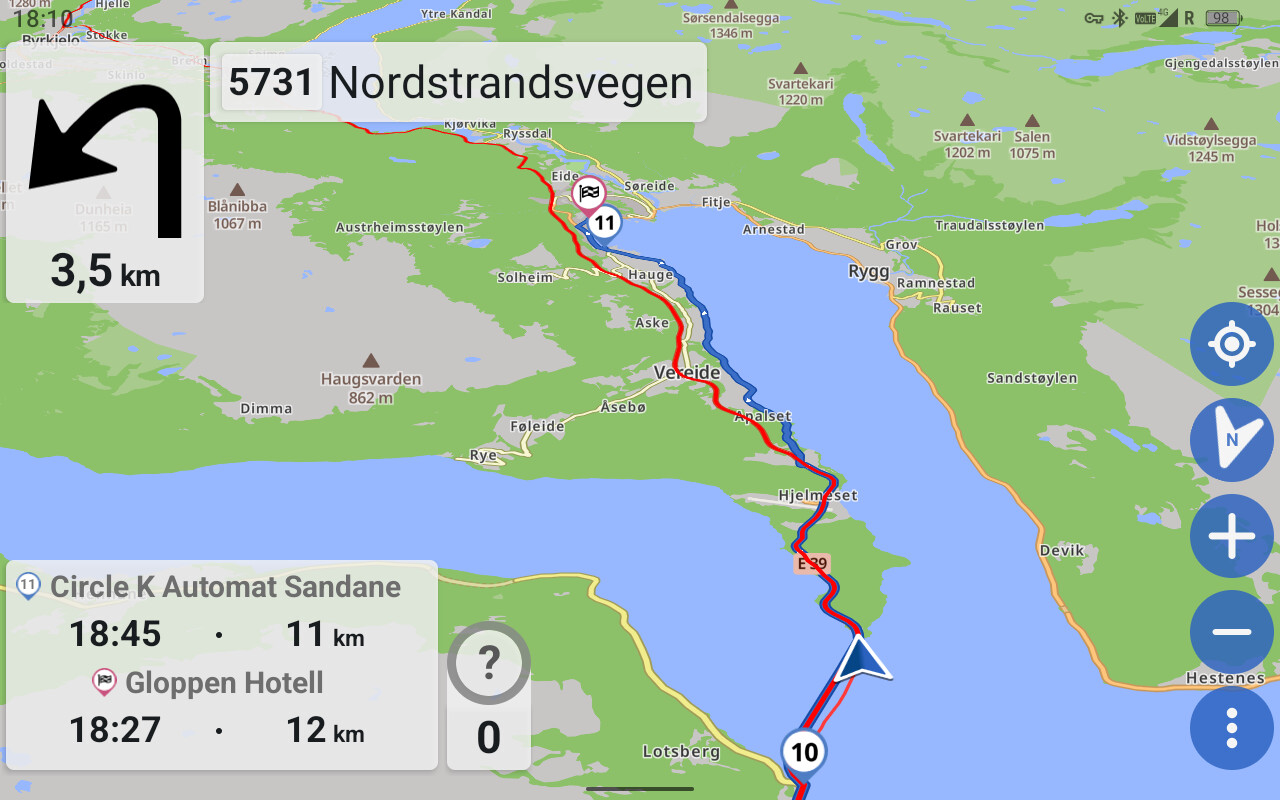

Irgendwie bringen Fährüberfahrten die Fahrtzeiten zu den nachfolgenden Wegpunkten immer noch durcheinander:
Die Ankunftszeit am nächsten Wegpunkt, 1km vor dem Ziel, liegt 18min später als die Ankunftszeit am Ziel…

Ergänzend dazu - wie auch im letzten Jahr waren die Ankunftszeiten vor der Fährüberfahrt plausibel, während der Fährüberfahrten lasse ich Kurviger immer durchlaufen (kein Pausieren).
Die angenommene Durchschnittsgeschwindigkeit ist anschließend immer extrem niedrig (~20-25 km/h) und gleicht sich allmählich wieder an. In diesem Beispiel war wohl die Restwegstrecke dafür zu gering.
