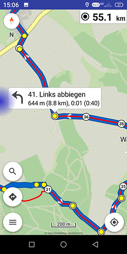

Falsche Abbiegehinweise/Routenansagen

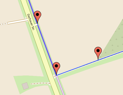

Noch genauer kann man doch gar nicht setzen!
Durch maps.openrouteservice.org gesetzte Wegpunkte
macht der Kurviger, man kommt von Oben, mit BRouter > Trekking (Radltour)
das hier
und vier weitere falsche Richtungsansagen aus derselben Tour folgen noch.
Die Fahrtrichtung ist deutlich ersichtlich

Ich habe keinen dieser Wegpunkte gesetzt!
Die ersten Reaktionen zu meinem Posting waren für mich schon vorhersehbar! Dass man mal nachdenkt, wieso wird extra “maps.openrouteservice.org” von mir herausgestellt, die hat diese WP gesetzt. Und alles mit Openstreetmap-Karten.
Das ich mir im Jahre 2021 automatisch gesetzte WP ansehen soll und ggf. verschieben muss, weil Kurviger es nicht schafft.
OSMand+ routet mit demselben GPX-File fehlerfrei, die Ansagen kommen exakt und korrekt.
Warum also ein perfektes GPX händisch nacharbeiten?
Kurviger und GPX-Files, da steckt der Teufel drinnen

@0709 - es kommt gar nicht gut an sich hier als Oberlehrer aufzuspielen.
maps.openrouteservice.org erzeugt aus den korrekt gesetzten Wegpunkten einen Track mit 450 Punkten.
Diese 450 Punkte können ja nur Koordinaten aus den orginalen OSM-Daten sein.
Beim Import zu Kurviger werden diese Daten reduziert. Ich habe das zwar gesehen, aber erst jetzt begreife ich was da unglaubliches geschieht. Aus einem Track wird eine Route! Dazu habe ich in der Doku keinerlei Hinweis lesen können.
Kurviger kann keinen Track abfahren!
Bevorzugt werden wohl Knotenpunkte zu anderen Straßen, Kreuzungen, Abzweigungen etc. hergenommen.
Die vorhandenen “guten Punkte”, also die ungefährlichen Punkte, die werden ignoriert.
So bleiben, wie @Hobbyfahrer schon bei den Rundtouren erwähnt, genau die höchst anfälligen Wegpunkte übrig.

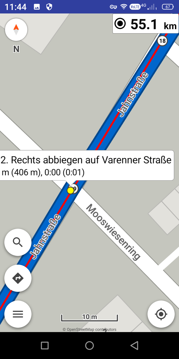

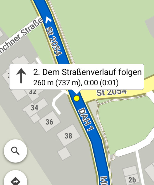

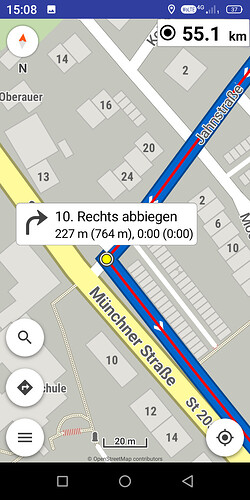

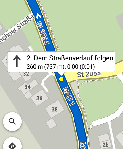

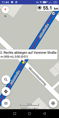

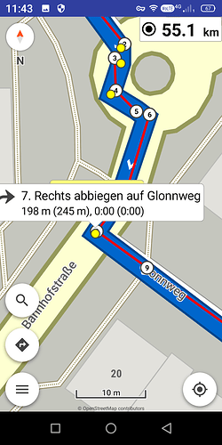

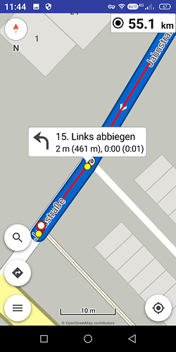

Aber, wie man sieht ein WP und zwei verschieden Ansagen. Das ist kein Zufall, das kann ich wiederholen.
Hier Wenden
Ein Klick weiter, am selben Punkt nun abbiegen in die falsche Richtung
Hier stimmt es
Abbiegen auf eine Straße auf der ich mich bereits befinde
Hier nun aber in eine Seitenstraße
Links abbiegen, 2m? Soll ich in den Gartenzaun?

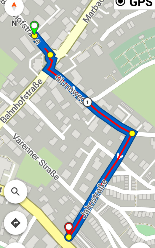

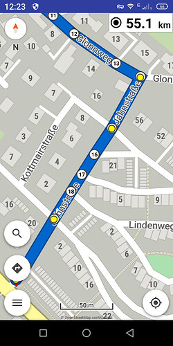

Wenn schon 15 und 19 auf gerader Straße Ansagen erhalten, warum werden 16-18 nicht mit Ansagen versehen?
Was mir auffällt, die gelben Punkte legt Kurviger hinter den originalen WPs.Soll ich mit der Ansagen zurück zum dem eigentlichen WP geführt werden?
Ich habe immer weniger Vertrauen in das Tool! Und wieso stehen diese Ungereimtheiten nicht in der DOKU?

Ein Weg, aber zwei verschiedene Ansagen
So sah das heute auf dem Handy aus. Das Symbol + Ansage passt zu der Straßenlage absolut nicht

Dann dachte ich mir, obiges Beispiel war auf dem Handy schon gelöscht, mach ich doch den Screenshot detaillierter. Also nochmal eingeben und nun, ich schmeiß mich weg
20210726_232547.kurviger (728 Bytes)
