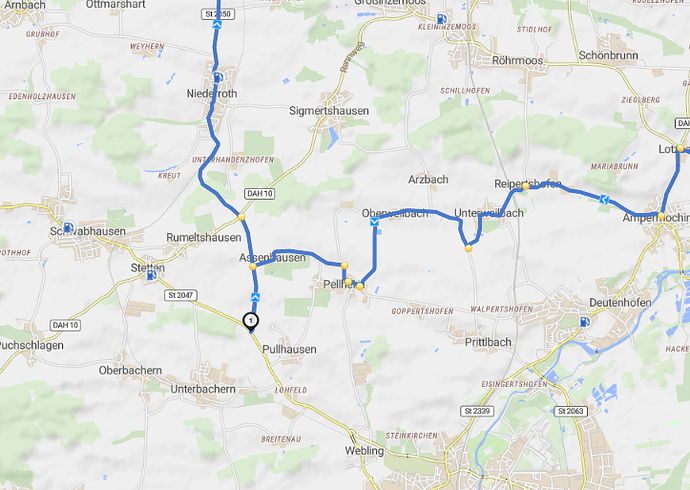

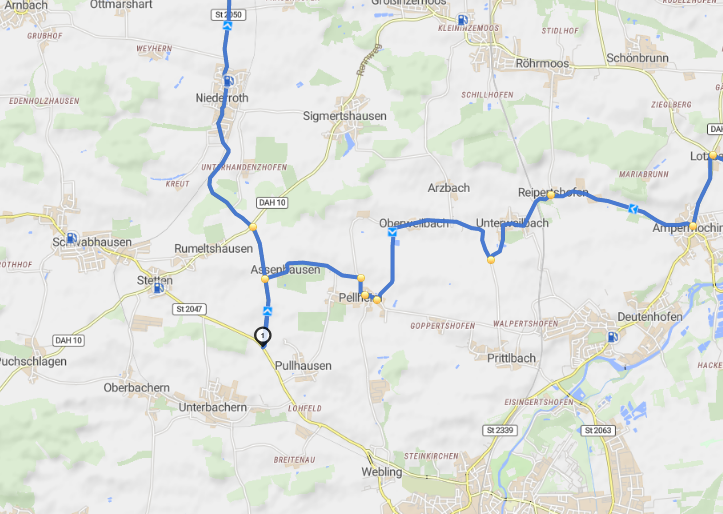

Am besten gleich danach die automatisch erstellten Wegpunkte kontrollieren und ggf. verschieben.
Das geht dank Fadenkreuz auch am Handy exakt.
It is best to check the automatically created waypoints immediately after round-trip generation and move them if necessary.
Thanks to the cross hairs, this can also be done exactly on the cell phone.
Sorry aber das kann ja nicht die Lösung sein. Wenn die Route von der App erstellt wird, müssen die Punkte ohne Nachbearbeitung richtig sitzen.
Meine Erfahrung sagt halt dass die Punkte nicht immer wunschgemäß gesetzt sind.
Deshalb mein Rat gleich nach Erstellung die 2-4 Wegpunkte anzusehen und ggf. zu verschieben.
Sonst hast Du ggf. solche Routen:
My experience says that the points are not always set as desired.
Therefore, my advice immediately after creation to look at the 2-4 waypoints and move if necessary.
Otherwise you may have such routes:
