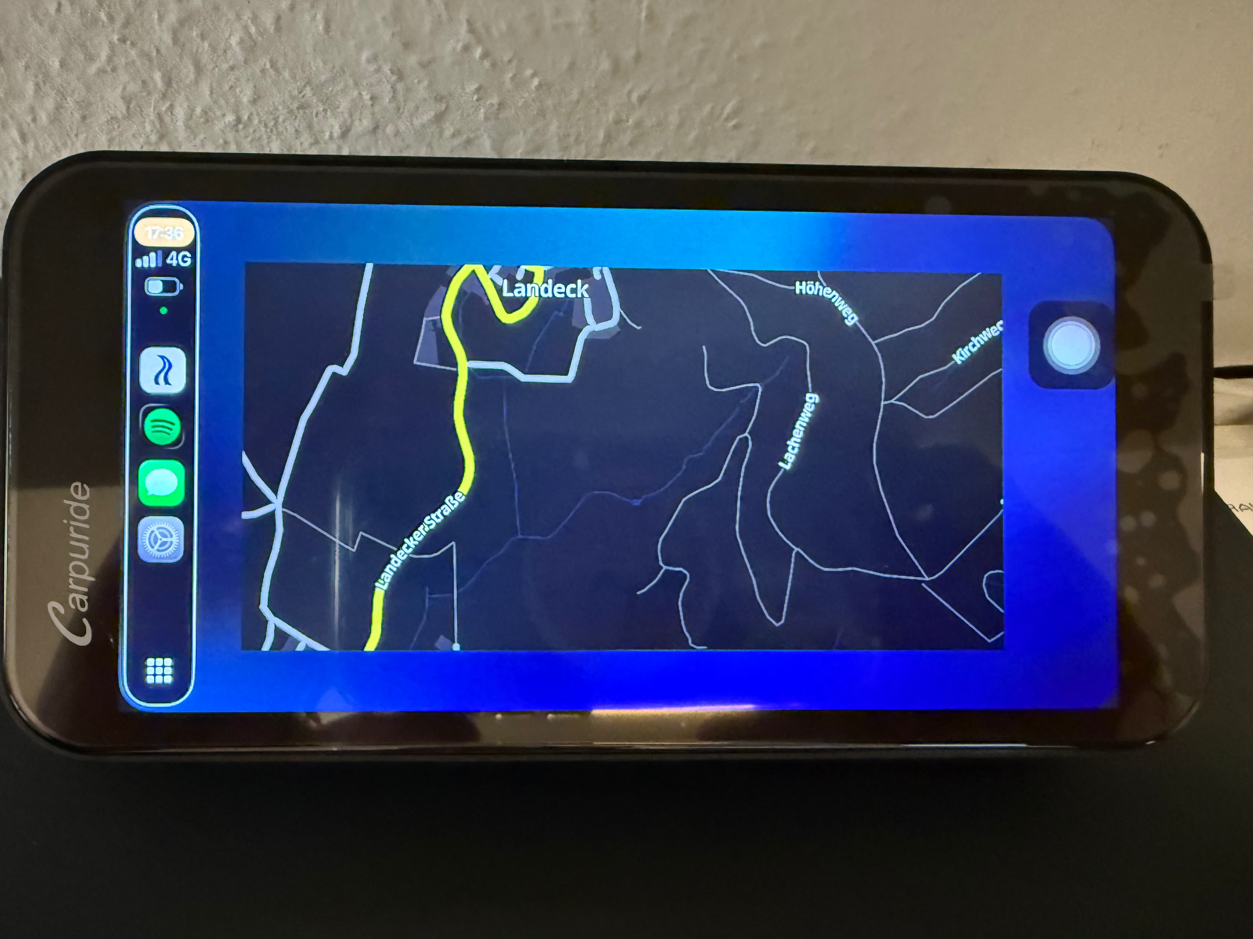

Falsche Auflösung?
Kurviger nutzt nur einen Teil meines CarPlay Displays. Ist das normal?
iPhone 16pro / Carpuride w603
Danke fürs Melden. Der Fehler ist aktuell nicht bekannt. Hast du schon versucht einmal alle Geräte neu zu starten? Bzw. hast du geschaut ob es ein Update gibt (iOS/Carpuride)?
Hat sich erledigt, war eine Zoom Einstellung im IOS.
Alles ieder ok.
Kannst bitte noch kurz beschreiben, welche Einstellung das ist?
Könnte fürs iOS Update auch anderen helfen! :face_with_peeking_eye:

Gemeint ist vermutlich der Smart Display Zoom: Smart Display Zoom in CarPlay: Eine wirklich adaptive Oberfläche für j – Carplay-wireless.de
Hallo hat jemand auch das Problem das die Karte zu klein angezeigt wird? Das heißt die Karte wird noch auf dem kompletten Bildschirm angezeigt.
Habe ein 603 mit IOS 26.1. wird auch bei anderen Geräte zu klein angezeigt.Tourer+ Abo
Gruß Heiko
Das ist aktuell ein Problem mit iOS 26. Dieses wird durch die Einstellung “Smart Display Zoom” noch verstärkt, ohne dieses Setting wird es schon deutlich besser. Das Problem tritt scheinbar nur in Kombination mit manchen CarPlay Displays auf. Aktuell ist noch unklar ob das ein Bug von iOS 26 ist oder wir etwas bei uns anpassen müssen, wir sind da bereits auf der Suche. Der Fehler tritt nicht nur in Kurviger auf, aber viele andere Karten-Apps wie z.B. GMaps zeigen den Fehler in unseren Tests nicht.
