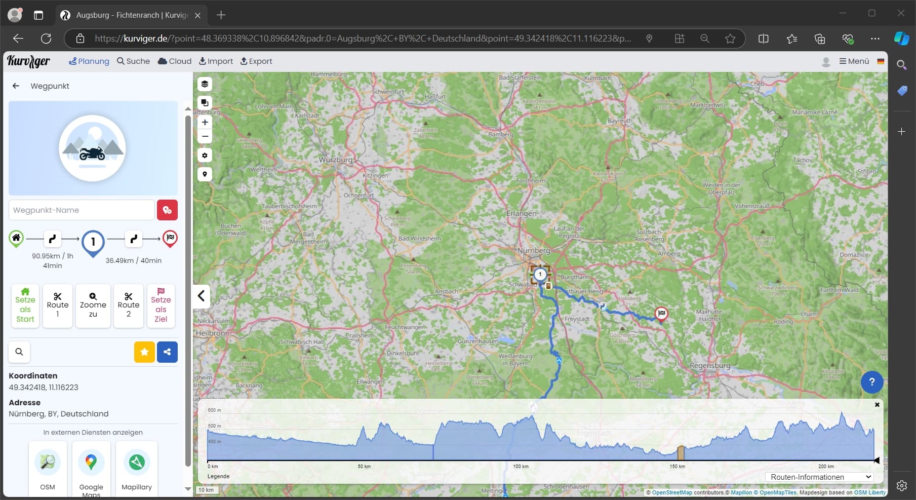

Mir ist bei der Bearbeitung einer Mehrtagestour (Auswahl der Tankstellen) aufgefallen, dass die Entfernungsangaben bei Mehrfachnutzung von kurviger.de (mehrfacher Import unterschiedlicher Touren im gleichen Tab) falsch sind.
Hier ein Beispiel:
Die Strecke ist 213 km lang - siehe Routeninformation unten rechts.
Offensichtlich werden beim erneuten Import einige Daten nicht gelöscht. File: Augsburg - Fichtenranch.kurviger (40,0 KB)
While editing a multi-day tour (selection of gas stations), I noticed that the distance information is incorrect when using kurviger.de multiple times (multiple imports of different tours in the same tab).
See the example above.
The route is 213 km long - see route information at the bottom right.
Obviously some data will not be cleared when re-importing. File: Augsburg - Fichtenranch.kurviger (40.0 KB)
Danke fürs Melden, kannst du mir kurz den Weg zur Reproduktion aufzeigen? Also 1. tu dies 2. tu das? Weiß nicht genau wie du auf die Ansicht gekommen bist.
  1. kurviger.de im Browser aufrufen
  2. Import einer x-beliebige Tour, z. B. 0499_Zum_Bürstenbinder_nach_Kallmünz.kurviger (70,7 KB)
  3. Anzeige eines beliebigen Wegpunktes
  4. Import einer anderen Tour, z. B. Augsburg - Fichtenranch.kurviger (40,0 KB)
  5. dann sollten sich falsche Daten bei der Ansicht eines Wegpunktes zeigen
Danke kann ich nachstellen, kommt auf unsere Todo-Liste :slight_smile:

Danke fürs Melden, ich habe deine obigen Schritte nochmal wiederholt, damit kann ich den Fehler nicht reproduzieren. Wie genau hast du denn die falsche Anzeige hingekriegt?
kurviger.com aufrufen
Offensichtlich werden einige Daten nicht bereinigt …
Interessant, danke fürs Melden, das scheint nur zu spinnen wenn man eine .kurviger-Datei importiert. Sobald du z.B. die .kurviger-Datei importierst, einmal die Seite neu lädst, und dann WP löscht, tritt der Fehler nicht auf.
