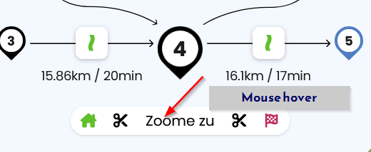

wenn ich auf einen Wegpunkt zoomen will, erscheint auf der Karte eine falsche Position.
z.B.
Ich stehe auf WP 104 und klicke 2x um auf SP 106 zu kommen
wenn ich dort dann auf “zoome zu” klicke, lande ich ganz wo anders
Wo genau klickst du denn drauf für “zoome zu”?
Ich denke er, meint, wenn er mit der Maus über dem + (kleiner Bildschirm geht) oder den mittleren Button “Zeige ganz Route” klickt. Bezeichner toggelt dann zu “Zoome zu”.
@Urwi
Kannst Du bitte versuchen, mehrfach Zoome zu/Zeige ganze Route zu klicken. Ich hatte mal (intern) einen Fall gemeldet, bei welchem ich 2 x Zoom zu machen musste. Das sollte eigentlich korrigiert sein. Entweder wurden nicht alle Fälle erwischt, oder es ist etwas anderes.
Edit: ich konnte es nachstellen. 2 x hilft.
Wenn ich mehrfach klicke, dann wird mir der betreffende Punkt tatsächlich angezeigt, aber am äussersten, rechten Rand.
Danke, das schauen wir uns an.
Danke fürs Melden, wir haben soeben eine neue Version veröffentlicht, damit sollte das Problem behoben sein, falls nicht, bitte nochmal melden.
Danke, funktioniert!
