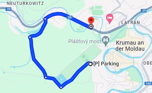

Kurviger führt mich hier falsch: https://kurv.gr/neRQL

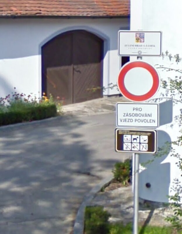

Die Daten im OSM stimmen mit der Realität überein, die Straße darf nur zur Belieferung genutzt werden - siehe
und GMaps hält sich dran:
auch BRouter weigert sich dort durch zu fahren.
Wenn die Straße nur zur Belieferung genutzt werden darf, dann sind die OSM Daten hier aber nicht wirklich richtig.
permit bedeutet, dass man zwar nicht frei durchfahren darf, man aber normalerweise die Erlaubnis erhält. Das permit Tag ist eh recht problematisch und ist kein “offizielles” Tag, sondern nur ein Draft: Proposal:Access=permit - OpenStreetMap Wiki
Ich würde empfehlen die Straße mit motor_vehicle=delivery oder ähnliches zu Taggen, wenn das der Situation vor Ort entspricht.
