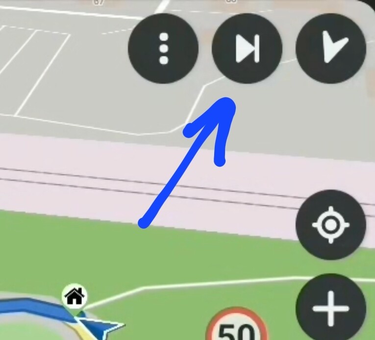

Einen Wegpunkt kannst du mit dieser Taste überspringen:
Die Funktion ist aktuell etwas einfacher gestaltet als “Springe zu WP” auf dem Handy, ich persönlich finde es besser so, weil die komplexere Ansicht währen der Fahrt zu viel ablenkt.
