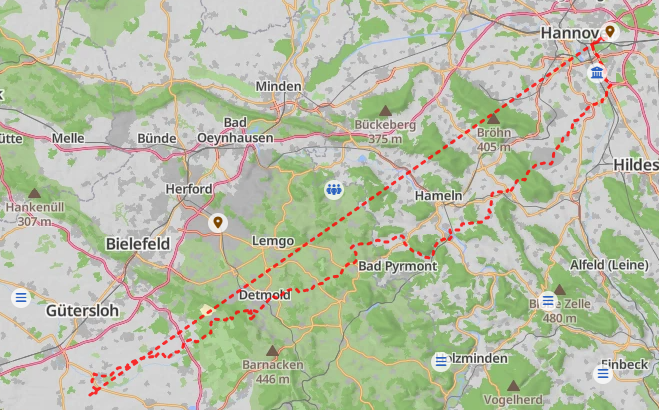

Fehler in der Streckenaufzeichnung? Wegpunkt "verrutscht"

Das mit dem Sprung ist so eine Sache, ich halte einen GPS Fehler für die wahrscheinlichste Ursache für den Sprung, ideal ist das natürlich nicht. Es reicht ja, wenn das GPS einmal ordentlich spinnt und sich sicher ist, dass du an der Stelle bist, hier müssen wir eventuell noch besser solche Sprünge filtern :thinking:.

Schau dir bitte die Stelle in der exportierten GPX-Datei genauer an. Dass ein GPS Sprung auf beliebige Stelle landet kann ich verstehen, aber dass der Sprung zufällig den Verlauf der Strasse die beteits gefahren wurde folgt kann kein Zuffal sein. Ich würde mal sagen, dass die App da auch einen Beitrag bei dem Fehlerbild geleistet hat.
Ich habe - als Ahnungsloser - eine Vermutung aus welcher Ecke der Fehler kommen könnte:
Ich denke, dass es mit dem Pausieren der Navigation zu tun haben könnte.
Ich habe die Idee von Hampic aufgegriffen und lasse die Tour als Simulation nachfahren.
Um mir nicht den Wecker für mitten in der Nacht stellen zu müssen um die App am Zielort zu beenden, bevor die Dauerschleife aktiv wird, habe ich pausiert. Dann wollte ich jedoch nochmal weiterlaufen lassen und das Fenster mit “dein aktueller Standort liegt nicht an der Route” ging auf. Bin dann auf simuliere navigation gegangen und ich stellte fest, es ging zurück zum Anfang und heraus kam dieses:

Wir sorgen dafür, dass der Punkt, wenn er nahe an der Route liegt, genau auf der Route landet, sonst sähe die Aufzeichnung ganz anders aus :wink: - also könnte auch daran liegen.
Könnte natürlich sein, dass es damit zusammenhängt :+1:
Das schon, aber die 20 fehlerhaften Punkte sind ca. 100km entfernt von dem tatsächlichen Verlauf der Route und dazwischen gibt es viele andere Routenabschnitte, wo man die hätte platzieren können. Dass 20 Punkte so weit entfernt von dem GPS Standort in einer scheinbar sinnvollen Reihenfolge auf die Route landen ist für mich sehr schwierig mit einem zufälligen GPS-Sprung zu erklären. :thinking:
Aber, okay. Ich habe bisher solche Sprünge mittendrin nicht erlebt und ein Fehlerfall ist wahrscheinlich nicht genug um die wahre Ursache zu finden.
ich möchte dir ein kleines Feedback geben: Dein Tipp hat letztendlich funktioniert. habe sogar noch eine zweite Route mit einem (kleinen) GPS Fehler ganz am Anfang gefunden (laut Aufzeichnung bin ich aus 8 KM Entfernung und einer Höhe von 2000 Metern zu meinem Startpunkt im Landeanflug gekommen). Hätt ich persönlich vernachlässigt, aber wenn man es schon mal korrigieren kann… Danke für den Tipp.
Ich würde das jetzt nicht bei jeder Route so machen wollen, aber derzeit reden wir von 2 Prozent meiner aufgezeichneten Routen. Momentan überwiegt die Freude, das rot der Karte wieder realistisch zu haben. Danke dir.
Ich kann mir das gerade auch nicht sinnvoll erklären, GPS-Fehler ist aktuell meine beste Erklärung.

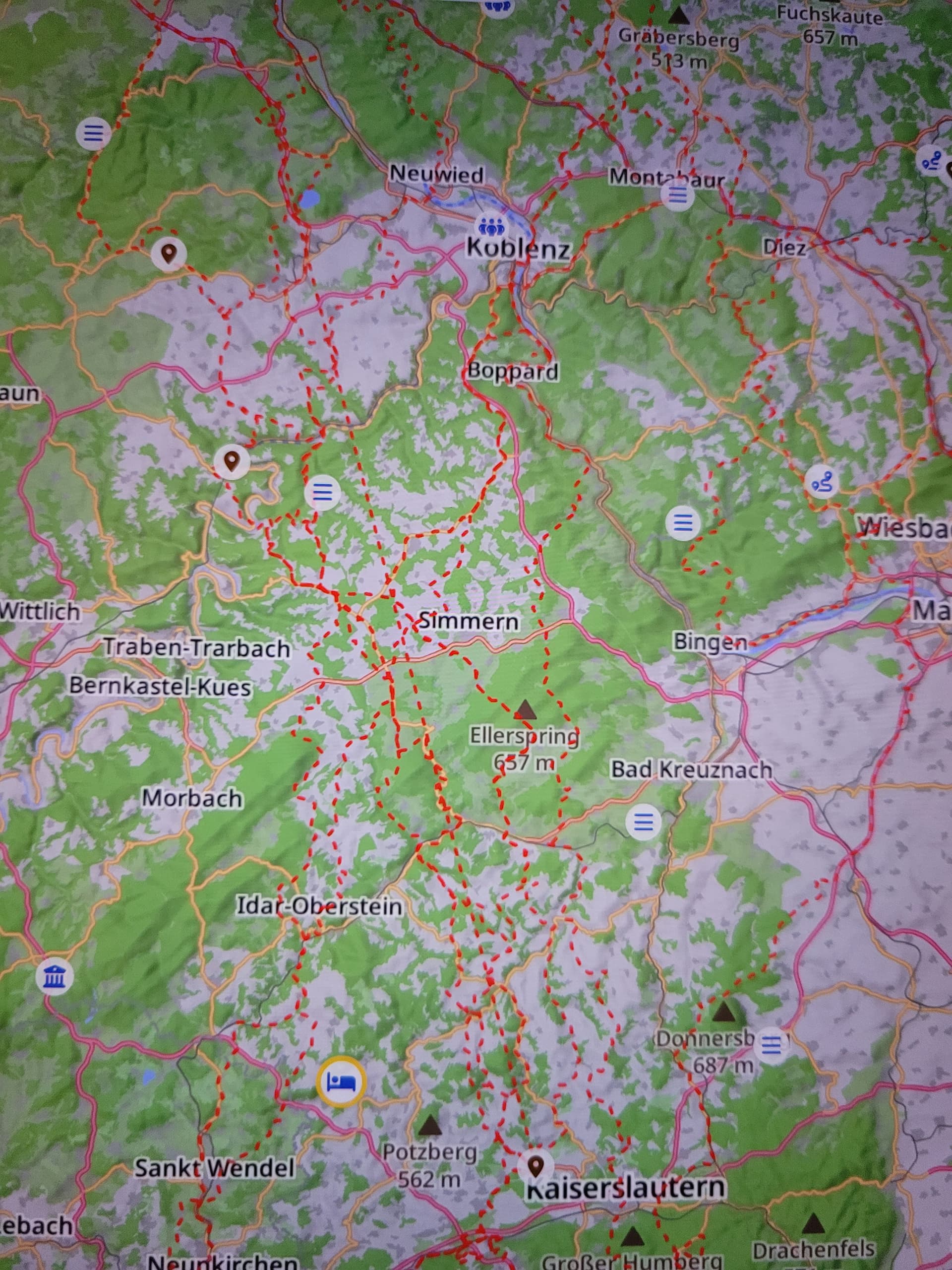

Dienstag mit dem Motorradhandy vom Ruhrgebiet in Richtung Weilerbach aufgebrochen. Im Dauerregen die Autobahn benutzt. Auf der A61 hat sich das Navi regenbedingt aufgehangen “factory mode”. Habe dann mit dem BMW Navigator zum Ziel navigiert und gleichzeitig mein S20 im Follow Mode mitlaufen lassen.
In Weilerbach dann die Route des Follow mode erfolgreich gespeichert.
Abends im Hotel das mittlerweile leere Motorradhandy getrocknet und geladen. Nach Neustart war kurviger noch da und bot mir an, die gefahrene Tour als Aufzeichnung zu speichern (das Autobahnstück). Hab mich gefreut, weil ich so beide Teilstücke hätte.
Aber: Angezeigt als aufgezeichnete Route wird mir im Ordner lediglich das 1. Teilstück bis zum Ausfall des Motorradhandys ( Das als 2. Im Hotel gespeicherte).
Das 2. Teilstück ist wenn ich mir alle aufgezeichneten Routen als overlay anzeigen lasse auch da, aber nicht als einzelne aufgezeichnete Route. Da es auch dort wieder einen GPS-Fehler gibt, der mir einen graden Strich durchs gesamte 2. Teilstück zieht (über 100 km) würde ich diesen Fehler gerne mit der Routensimulation ausmerzen.
Wie komme ich an diese aufgezeichnete Route?

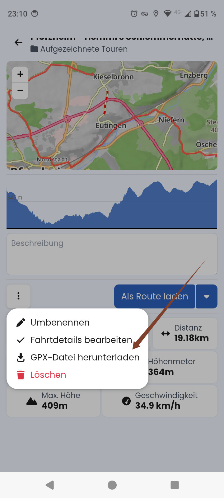

Du willst die gpx-Datei?
  • Links oben Kurviger Symbol
  • Meine Routen
  • Aufgezeichnete Touren
  • Auf die relevante Aufzeichnung klicken
  • In der Mitte links das 3-Punkte Menü klicken
  • gpx Datei herunterladen
Die gpx-Datei kannst Du dann bearbeiten oder über Import laden. Du kannst natürlich auch die Aufzeichnung direkt über den blauen Button laden. Über Import hast Du mehr Möglichkeiten schon beim Import Bearbeitungen zu machen.
Genau da liegt mein Problem: Die fragliche Route befindet sich nicht im Ordner “aufgezeichnete Routen”.
Deshalb schrieb ich Geisterroute.
Oh? Wenn Du die Overlays ein/ausschaltest oder mit denen spielst, dann müsste der Strich mal weg sein, und mal da sein? Statt dem Ordner kannst du auch einzelne Aufzeichnungen als Overlay anzeigen. Das muss doch zu finden sein?!
Ich kann die betreffende Route anhand von Wendungen eindeutig als die identifizieren, die wir am Dienstag gefahren sind.
Gespeichert ist der 1. Teil des Tages (der mit dem Motorradhandy aufgezeichnet wurde, bis dieses sich am aufgehangen hat) und als 2. Abends gespeichert wurde.
Dies kann ich als overlay separat ein und ausblenden.
Der als zweites gefahrene Teil mit dem Strich ist nicht vorhanden. (Wurde als erstes bei Ankunft im Hotel abgespeichert) Sichtbar wird er wenn ich alle aufgez. Routen als Overlay anzeigen lasse. Sonst nicht.
Klingt ja merkwürdig. Schau bitte mal, ob du deine aufgezeichneten Touren nach Datum sortieren kannst und sie dann vielleicht doch findest.
Ggf. einmal alle Touraufzeichnungen des entsprechenden Datums als Overlay anzeigen lassen und dann nacheinander wieder rausnehmen und schauen, bei welcher die entsprechende Strecke mit “verschwindet”?
Auch Neustart schon versucht?
Ich bin einen Schritt weiter:
Habe nun alle Touren durchgeschaut.
Follow mode wird ja eigentlich in der Art "Tour vom… " abgespeichert.
Bin nun mal alle Touren durchgegangen und bin tatsächlich am 01.04.25 bei einer Tour mit dem richtigen Tournamen gelandet “Bauer Schmidt am 09.09.25”
Warum daraus nun ein Arilscherz wurde (01.04) weiss ich nicht, aber Start u Ziel sind identisch. Das ändere ich und fahre eine Simulation und alles ist wieder schön.

Man kann aber auch bei den aufgezeichneten Touren den Tag ändern.
Beim Webinterface z.B. die aufgezeichnete Tour anklicken, dann links auf die drei Punkte und Fahrtdetails bearbeiten, bei “Gefahren am” den richtigen Tag auswählen.
