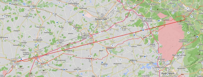

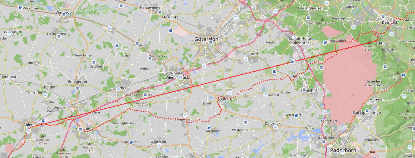

ich bin heute u.a. am Hermannsdenkmal gewesen um ihn in seinem Arminia Bielefeld Trikot für unsere Fahnenchallenge abzulichten.
Zuhause ist mir bei Ansicht der aufgezeichneten Route dann aufgefallen, dass diese über 200 KM länger ist als meine gefahrene Strecke anhand meines Navigators IV. Zunächst vermutete ich anhand der geraden Linie vom Hermannsdenkmal bis nach Ahlen einen GPS-Aussetzer.
Nach dem Laden der aufgezeichnten Route als Route stellte ich jedoch fest, dass das GPS ordentlich funktionierte, die gesamte Route wurde korrekt aufgezeichnet, bis auf den Wegpunkt 108:
Da die Route ansonsten korrekt aufgezeichnet wurde, nur dieser eine Punkt verschoben scheint, schliesse ich mein GPS als Fehlerquelle aus.
Was kann der Fehler sein?
Wie kann ich diesen in der aufgezeichneten Route korrigieren?

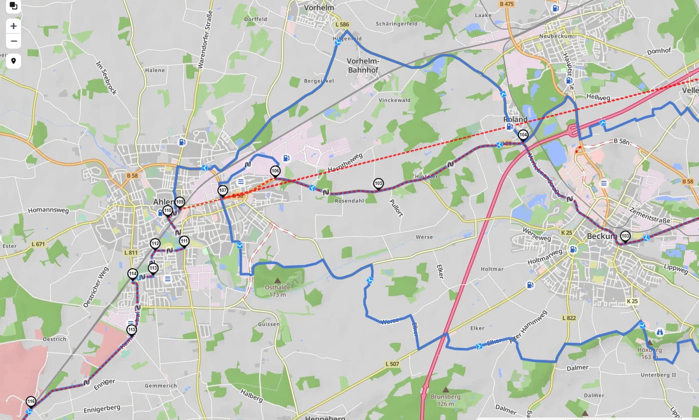

Ich finde die Reihenfolge deiner WP schon sehr seltsam…
WP 108 gefolgt von einem verdeckten WP (vermutlich WP 65), dann WP 64, WP 63 in Fahrtrichtung.
Es sollte ja so sein, dass die Nummerierung in Fahrtrichtung aufsteigend verlaufen sollte.
Teile bitte Deine Route einmal mit uns, damit man sich die Planung anschauen kann.
Es geht mir um die korrekte Aufzeichnung der gefahrenen Route. Wie kann ich in dem aufgezeichneten Track die fehlerhafte Aufzeichnung korrigieren, bzw wo liegt der Fehler?
Die Route habe ich lediglich aus dem Track erstellt um nachvollziehen zu können, was passiert ist.
Den korrekt aufgezeichneten Track benötige ich für die Dokumentation der gefahrenen Strecke.

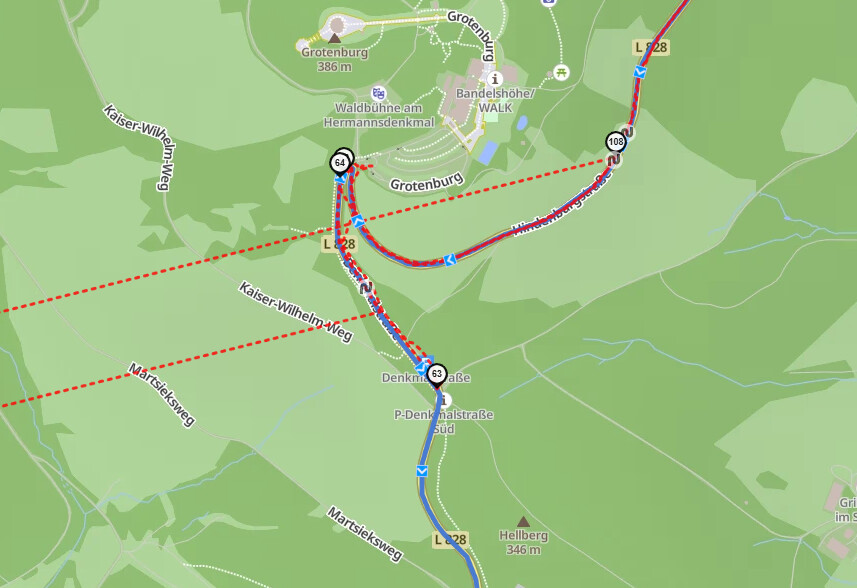

Der verdeckte WP ist die 62, genau. Nur die 108 springt - deutlich - aus dem Rahmen.
Die Reihenfolge ist so, wie sie kurviger anhand des aufgezeichneten Trakcs erstellt hat. Die grade rote Linie zurück von Ahlen zum Herrmannsdenkmal (107 - 108) und dann wieder zurück nach Ahlen (108 - 109). ist mir unerklärlich.
Die Wegpunkte 62,63 und 64 sind korrekt. Ich habe am Parkplatz denkmalstrasse gedreht und bin wieder zurück gefahren. Daraus macht kurviger halt die Rundtour über Schling und Heiligenkirchen.
Lediglich die aufgezeichnete Strecke von 107 - 108 und von 108 - 109 ist fehlerhaft. Dabei handelt es sich aber um 2 x ca. 70 KM Luftlinie :open_mouth:
Fehlerhafter Track
Ich habe im Link die aus dem Track durch kurviger erstellte Route mal auf den relevanten Bereich um 50 Wegpunkte gekürzt: Die Wegpunkte 62 - 64 aus den Screenshots sind also 12 - 14 und 107 - 109 sind 57 - 59.

ich habe die aus dem Track erstellte Route in meinem letzten Beitrag als Datei beigefügt. Dort ist die Aufzeichnung bis auf den WP 108 (aufgrund der Kürzung ist er dort der WP58) korrekt. Meinst du das so?
Diese enthält höchstwahrscheinlich nicht alle aufgezeichnete Punkte. Die Erstellung einer Route aus einem Track versucht die Anzahl der WPs zu reduzieren. Korrigieren werdest du das in Kurviger-Cloud nicht, weil die Tracks in Kurviger nicht editiert werden können. Die Korrektur kannst du nur in einer GPX Datei machen, entweder mit einem GPX-Editor wie Basecamp oder automatisch mit dem gpxshaping.de, wie vom @rumbrummer vorgeschlagen.

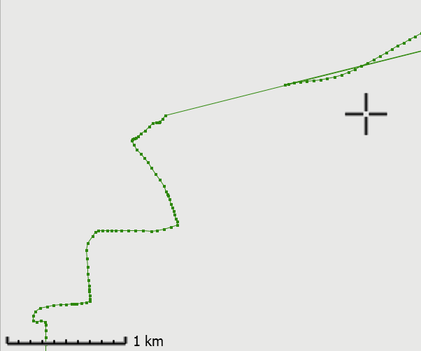

Wenn ich mir deine Datei anschaue, ist da nicht nur ein Punkt weggerutscht, sondern es fehlen mehrere - ca. km der Aufzeichnung ist weg:

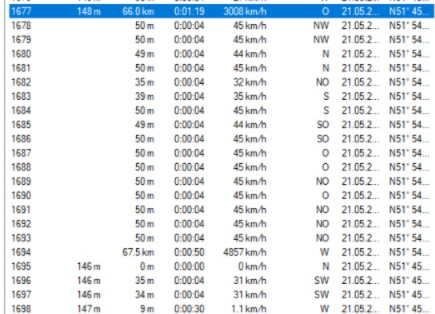

Nein, da fehlt nichts glaube ich: ich bin vom östlichen Ende des Tracks mit 3000 Km/h zurück zum Hermannsdenkmal gefahren (lt. basecamp) und dann mit 4800 km/h zum westlichen Anfang des Tracks in deinem Ausschnitt.

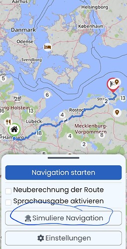

Mir ist ein Plan B eingefallen:
Du kannst die Tour als Simulation nochmals laufen lassen. Da fährst du zwar nur 45 kmh. Aber du kannst über Nacht kannst du schon Strecke machen.

Beim zweiten Versuch an anderer Stelle tauchte der Fehler nicht auf, jedoch fährt die simulation eine Endlosschleife, was auch nicht hilfreich ist
(die Strecke, die abgefahren werden sollte ist 124 m lang)
Kann man die Simulation derart einstellen, dass sie die Route einmalig abfährt und dann stoppt? Dann wäre das eine behelfsweise Lösung meines Problems (und vermutlich auch von anderen)
Die Simulation ist ja primär zum testen. Daher die Dauerschleife. Da kannste nix weiter machen, außer schnell zu stoppen.
