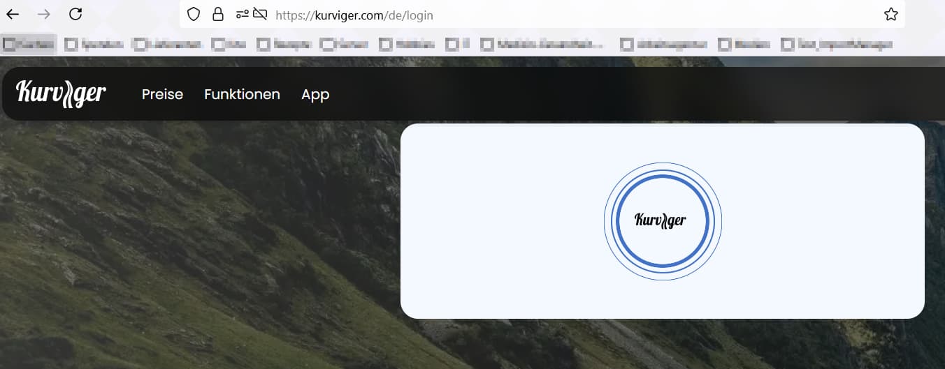

3: Loggt man sich aus und dann wieder ein, hängt man beim pulsierenden Kurvigerbildschirm. Man kann dann zwar oben rechts auf auf den Reiter
“Zur Rutenplanung” drücken, dort kommt man dann auch hin, allerdings mit dem Fehlerbild von Punkt 2.

Wir schauen uns das Thema nochmal an. Als Workaround kannst du auch ein Incognito bzw. Privates Fenster für Kurviger nutzen, das sollte z.M. temporär Abhilfe verschaffen.
