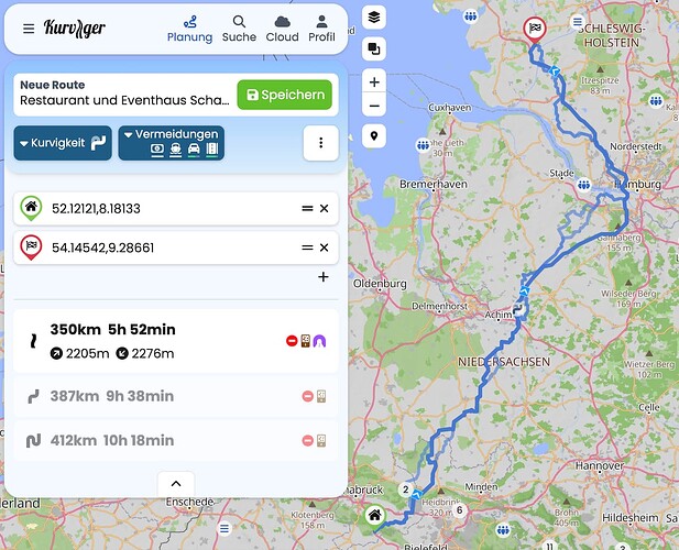

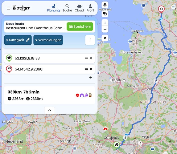

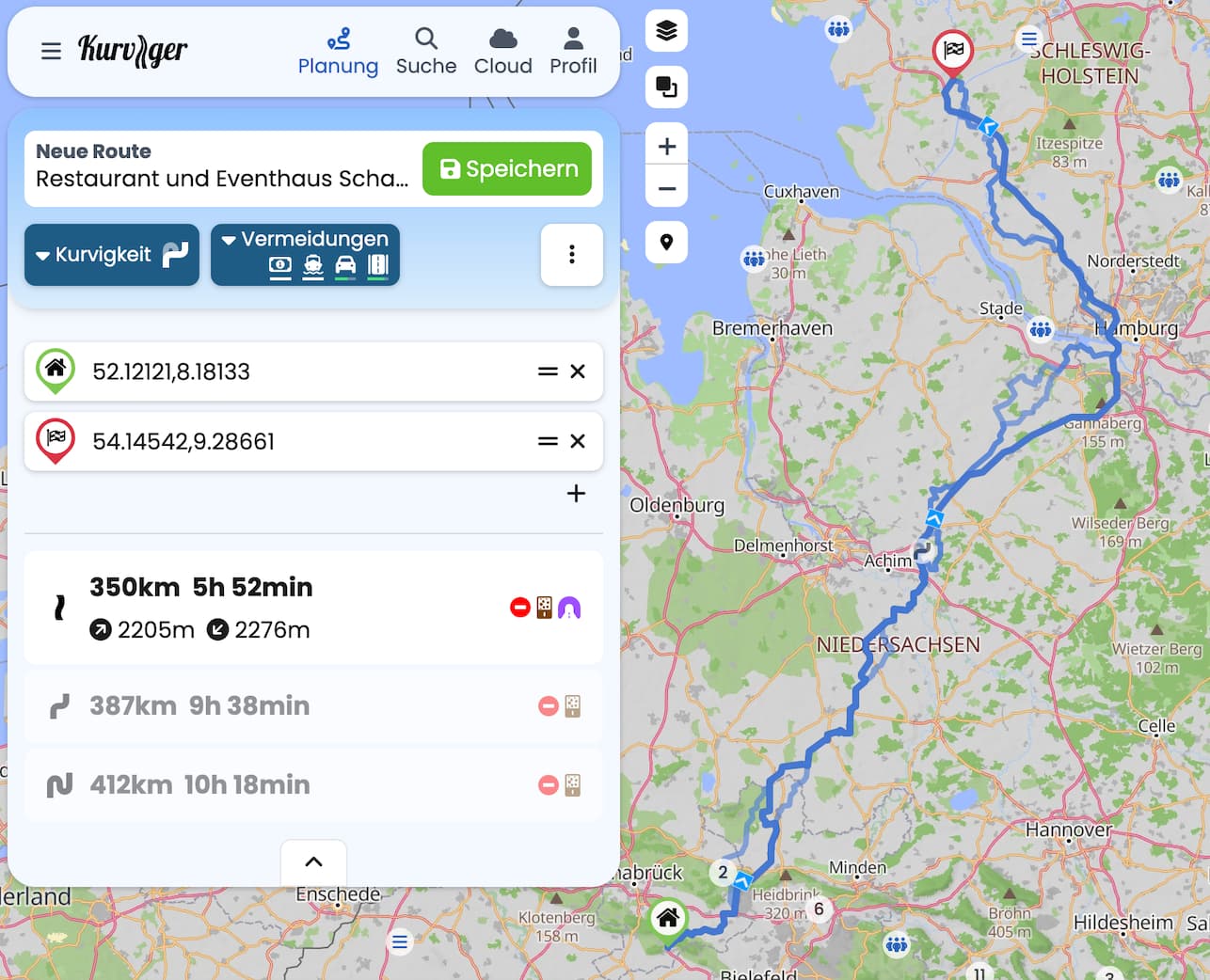

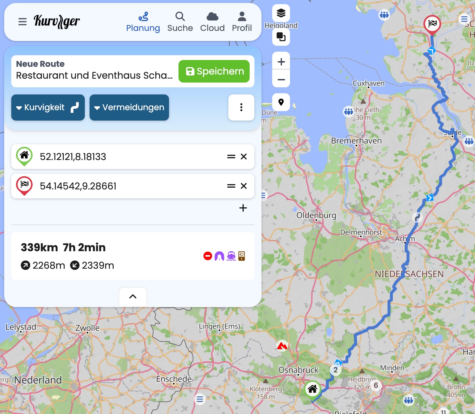

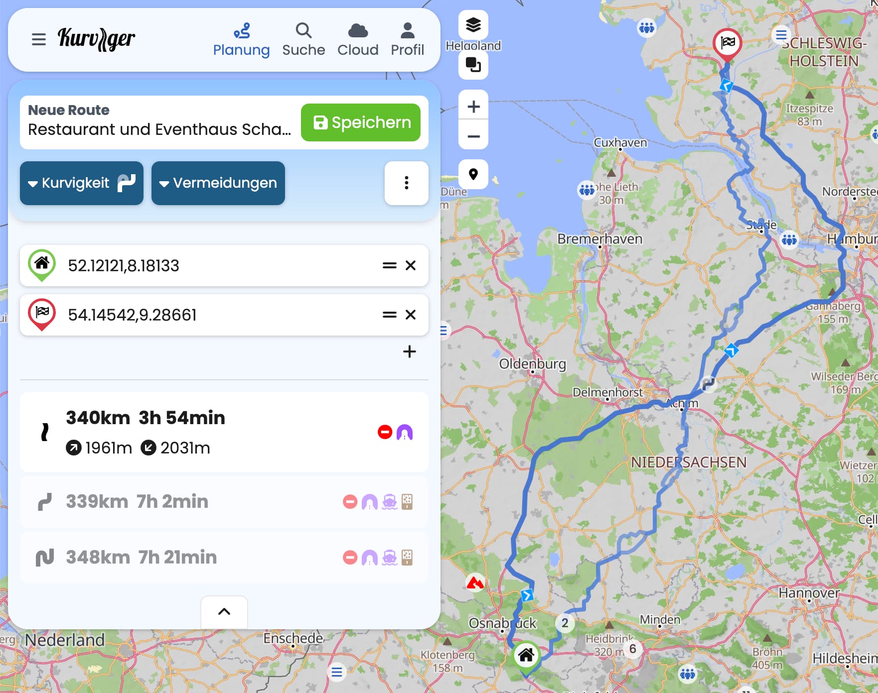

Bei mir gibt es keine Probleme, Fehlermeldungen
Nimm mal den Wahnsinn bei dir mit den Vermeidungen raus und nutze nur Kurvig.
Das Problem ist die Fähre bei Glückstadt.
Keine Vermeidungen, So
Nur kurvig und nicht alle drei! Da gibt es einen Unterschied.
Nur Kurvig
