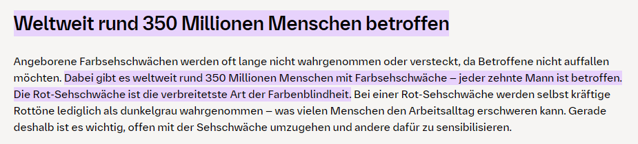

P.S. Das Problem der Farbanpassung erstreckt sich auch bei der Straßendarstellung. Rot-Grün-Farbenschwäche macht die Autobahnen im hellen Tageslicht fast unsichtbar. Das kann man sich als “normal”-Farbensehender gar nicht vorstellen. Früher, noch vor der digitalen Zeit, musste man mir im “Diercke Weltatlas” die rotgezeichneten Grenze der Schweiz (im rotbraunen Gebirge) mit einem blauen Stift nachzeichnen, sonst war sie für mich unsichtbar!

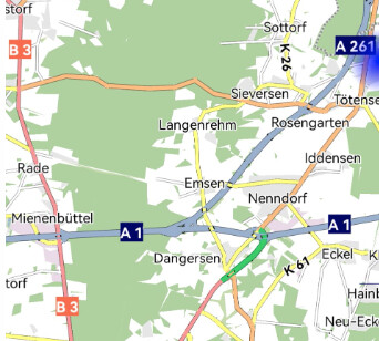

Es gäbe ja auch die Möglichkeit, eine weitere Karte zu integrieren, die auch während der Navigation nutzbar ist. In Cruiser gibt es beispielsweise die Karte “Motorider”, die andere Farben nutzt:
Das wäre eine Möglichkeit, ja. Wir haben das Thema auf jeden Fall auf de Schirm.
