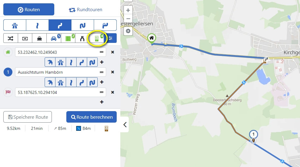

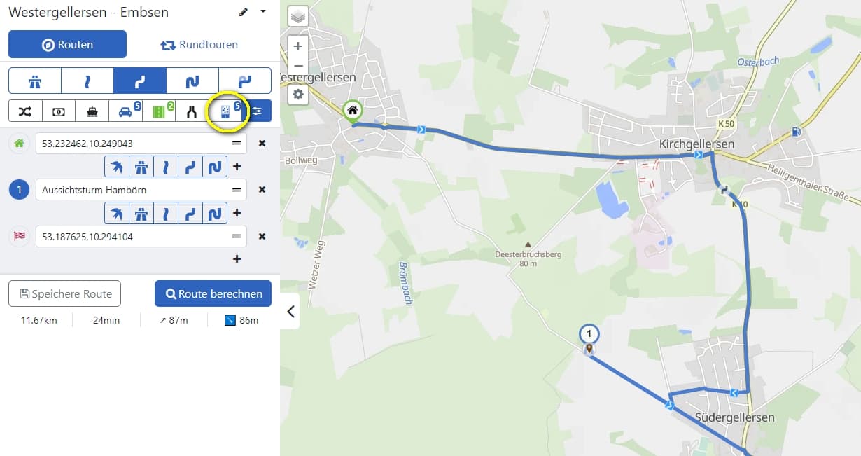

Im Straßentyp “Kurvig” und der Einstellung “Unbefestigte Straßen vermeiden” wird die Route über die Straße nur dann genommen, wenn die Vermeidungstufe auf 5 steht

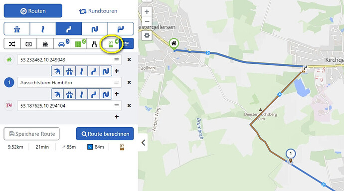

Schon in der Vermeidungsstufe 4 wird der Weg über die Feldwege genommen:

Ja, das hatte ich noch gar nicht probiert. Ohne Hauptstraßenvermeidung wird der Feldweg bis Stufe 3 genommen.
Der Weg ist als unbefestigt eingetragen.
Vermeidungs-Stufe 1-3 sind eher leichtere Vermeidungen. 5 ist eine ziemlich starke Vermeidung.
Die Abstufung zwischen 1 bis 5 verstehe ich ja grundsätzlich. Ich vermute mal, dass abgewogen (berechnet) wird, wieviel des Straßentyps, also in diesem Fall unbefestigte Straße, Teil der Route sein darf. In Stufe 1 werden dann trotz Vermeidung Feldwege gewählt, wenn der Umweg über Straße eine bestimmte Erhöhung x der km-Anzahl bedeuten würde. Bei höheren Stufen verringert sich x jeweils, in Stufe 5 wird quasi nie unbefestigte Straße genommen, also so gut wie 100-prozentige Vermeidung.
