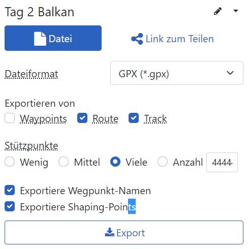

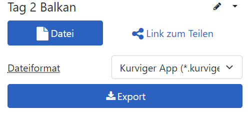

ich habe Deine Route mal durch meinen Konverter geschubst: Zuerst die Route aus Deinem Kurviger Link als .kurviger File und als GPX file exportiert (das GPX ist nur für zusätzliche “intelligente” Stützpunkte von Bedeutung, hat auf die Namen keinen Einfluß):

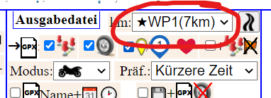

Damit schaffen es die Namen in BC - allerdings fügt der Konverter noch die Wegpunktnummer (WPx) und die Streckenkilometer hinzu - die kannst Du ggf mit dem Schalter
hinten anstellen.
Ich hatte km und WPx noch vorangestellt - aber die Namen schaffen es in BC:
