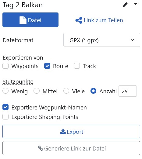

Ich habe folgendes Problem bzw. möglicherweise mache ich es mir selbst. Ich plane eine Route mit Kurviger und Wegpunkten. Anschließend exportiere ich diese Route und setze Häkchen bei „Route“ und bei „Exportiere Wegpunkt Namen“. Sobald ich diese GPX Datei dann mit Garmin öffne, stimmt zwar die Routenführung jedoch habe ich zwei- bis dreifach soviele Punkte entlang der Route. D.h. die ursprünglichen Wegpunkte werden ergänzt und keiner der Wegpunkte hat den Namen übernommen, also z.b. Gavia Pass oder Passo del Tonale lauten jetzt Wegpunkt 137 oder 246. Mache ich etwas falsch?
I have the following problem or possibly I do it to myself.I plan a route with curviger and waypoints. on the PC. Then I export this route and set check marks at “Route” and at “Export waypoint names”. As soon as I open this GPX file with Garmin, the route guidance is correct but I have two to three times as many points along the route. I.e. the original waypoints are supplemented and none of the waypoints has taken over the name, so e.g. Gavia Pass or Passo del Tonale are now waypoint 137 or 246. Am I doing something wrong?

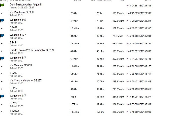

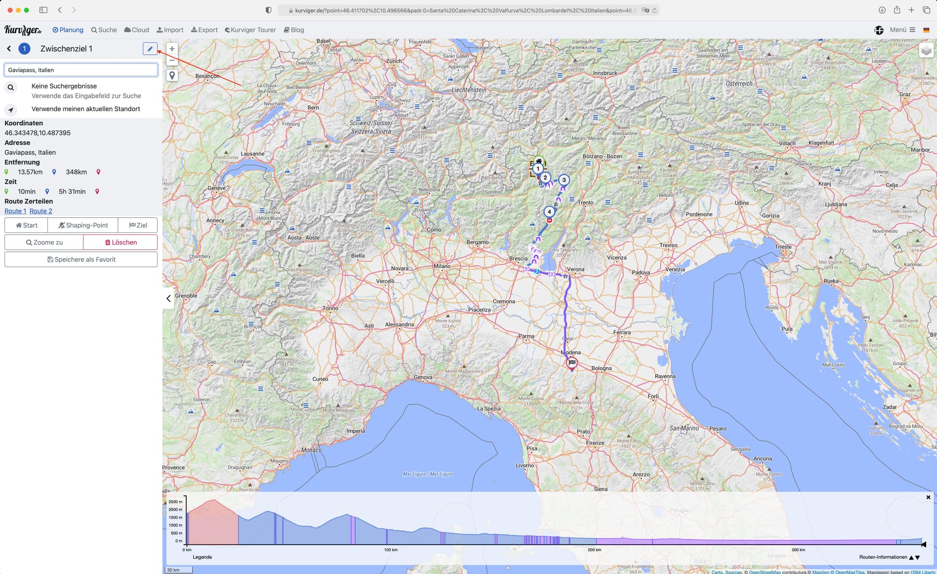

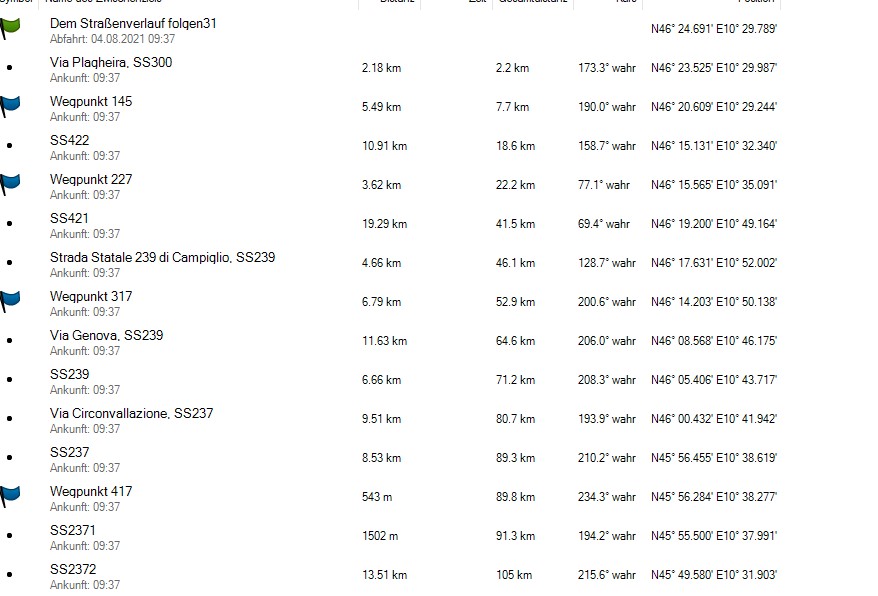

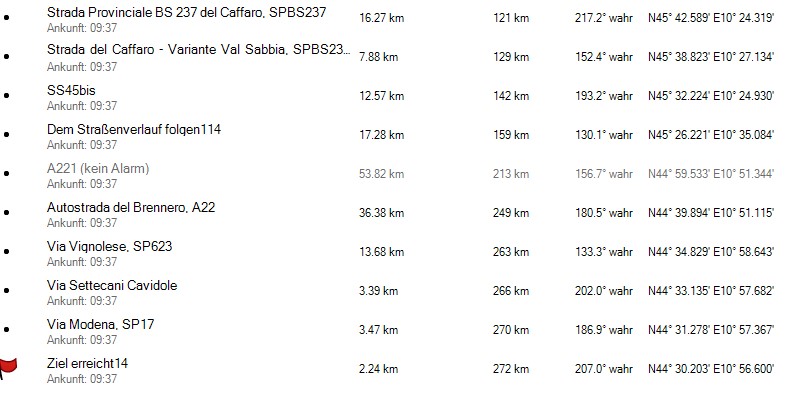

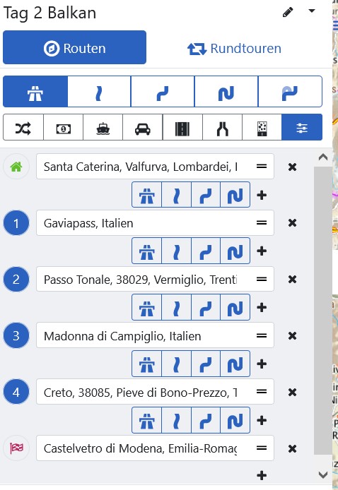

Ich habe dir angehängt:
  1. Die Planung aus Kurviger
  2. Die Angaben zum Export
  3. Die Routeneigenschaften aus Basecamp Teil 1
  4. Die Routeneigenschaften aus Basecamp Teil 2

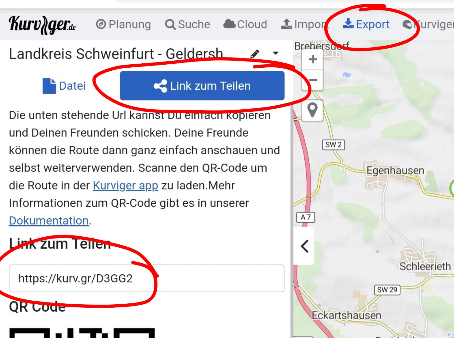

Zur Analyse benötige ich den Routen-Link oder die .Kurviger Datei und das exportierte GPX …
Ciao Markus
Edit: Über Export kannst Du den Link erzeugen, kopieren und hier einstellen :

Have you checked the “Export waypoint names” option in the export screen?
Hat er oben in seinen Bilder gezeigt und ist aktiviert

Du bist da leider in eine kleine Falle reingelaufen. Du musst den Namen oben ändern. Zwischenziel 1 muss durch deinen Namen ersetzt werden (siehe Pfeil).
Das ist etwas unglücklich gelöst in Kurviger.de. Da wo du es eingetragen hast ist eine Suchfunktion.
@boldtrn Könnte man das nicht etwas besser darstellen?
Hm, interessant, ein Punkt der auch hier in dem anderen Thread grade angesprochen wird. Ich finde der Stift ist genau neben dem Item, das er editiert, dem Namen des Punktes, eigentlich genau so wie es sein sollte. Vielleicht sollte die Suche ein bisschen davon weg rücken und/oder klarer mit einer Lupe markiert werden?
Sorry Hobbyfahrer, ich verstehe dich nicht. Ich gebe bei der Planung als Start den Ort der Übernachtung an. Im Beispiel: Startort Santa Caterina Vulfara. Dann gehe ich in das nächste Feld und tippe ein: Gavia. Dann zieht kurviger automatisch den Gavia Pass. Dann wieder auf das “+” Zeichen und als nächstes Ziel z.B. Passo del Tonale. Auch den zieht kurviger automatisch. Damit wäre diese Route beendet. Wann soll ich wo einen anderen Namen eingeben? Vielleicht bin ich zu dösig, aber im Moment schnalle ich es nicht.
Dort wo jetzt “Zwischenziel 1” steht kannst Du einen eigenen Namen eintragen.
Siehst Du den “Roten Pfeil” den @Hobbyfahrer gemalt hat?
Das was Du bisher gemacht hast ist nur das Ergebnis der Suchfunktion.
Damit sind noch keine Namen vergeben.
So ein Name könnte auch z.B. “Bestes Fühstück” heißen :wink:
Das ist ein Bereich der verbessert werden könnte/müsste, denn es ist wirklich nicht ganz logisch. Wenn durch das + die Suche eine Ort gefunden hat und dieser Waypoint dann in der Route ist, könnte man auch gleich den Namen für diesen WP als Standard übernehmern. Dem ist aber nicht so!
Kurviger nummeriert diese Punkte als Zwischenziel einfach durch. Willst du einen anderen Namen haben, muss du das leider zusätzlich manuell ändern (siehe mein Bild mit dem Pfeil). Als Text kannst du dort reinschreiben was du willst. In der Kurviger App wird dieser Text sogar dann vorgelesen.

Ja aktuell ist es so, dass die Adresse aus dem Suchergebnis nicht automatisch als Namen gesetzt wird. Das war auch früher nicht anders. Das könnte man sich aber als neue Funktion überlegen, falls ihr das möchtet?
Was funktioniert ist wenn man einen POI / Favorit aus der Karte mit in die Planung übernimmt, dann wird der Name automatisch gesetzt.

Aber, in obigem Screenshot Listing von Basecamp ist ein Wegpunkt zu viel, der findet sich nicht im GPX “Tag 2 Balkan”
Selbige Merkwürdigkeit hatte ich gestern auch. Nur war der zugefügte Wegpunkt ganz am Anfang. Sonst wäre es mir auch nicht aufgefallen.
Dieser A221
grafik
taucht bei mir in Bascecamp nicht auf und steht auch nicht im obigen GPX
grafik
Habe gestern dann mein exportiertes GPX im Routconverter geöffnet und wieder abgespeichert. Dann war dieser zusätzliche Wegpunkt weg.
