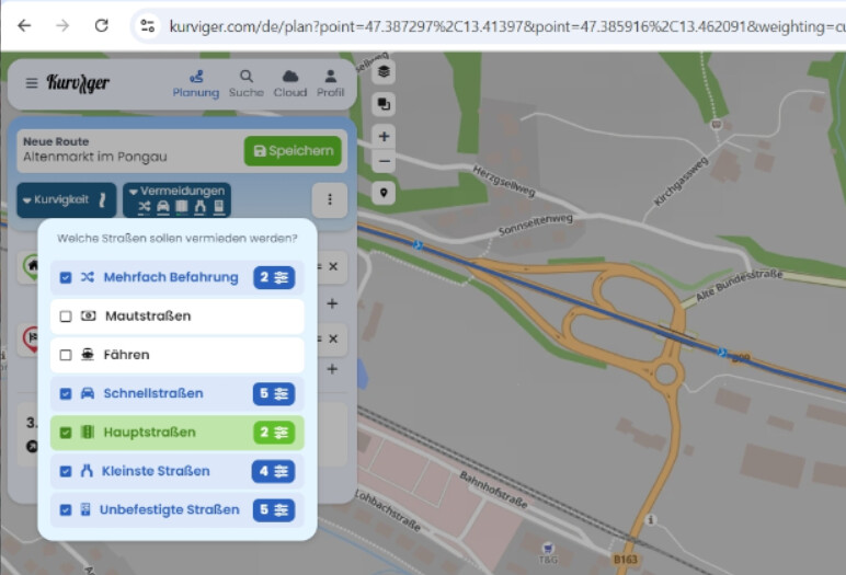

Die Kurviger-App gibt zum Teil absolut gefährliche Abbiege-Hinweise!!!

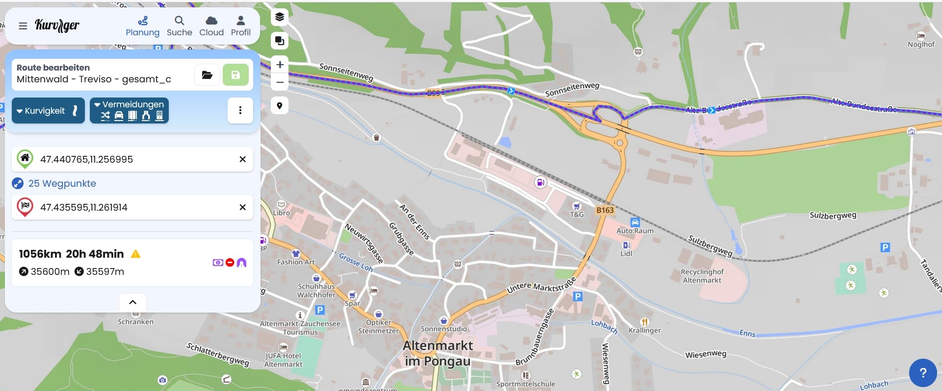

Das ist mir schon öfter aufgefallen z.B. auf der Achensee-Straße und jetzt erst auf unserer Italien-Tour in der Nähe von Altenmarkt im Pongau (Österreich).
Die App weist einen an, scharf links abzubiegen. Das ist aber die Ausfahrt der entgegenkommenden Spur - VERBOTEN und HÖCHST GEFÄHRLICH !
Gruß Christian
Hallo und willkommen,
bitte teile den Kurzlink der Route hiermit.

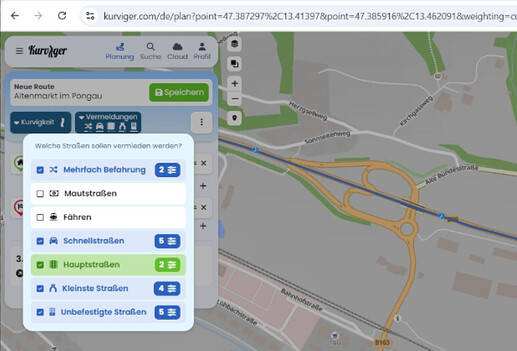

Kleiner Hinweis: Bitte nimm die ganzen Vermeidungen bei dir raus, denn das kann Probleme verursachen. Mit den Vermeidungen nur sehr sparsam umgehen.
Habe die Abbiegebeschränkung angepasst - sollte in Kürze dann nicht mehr passieren.
Durch deine Parameter vermeidest du so gut wie alles - Kurviger kann (noch) nicht fliegen!
Wird die Vermeidung der Hauptstraßen auf 2 gesetzt, funktioniert’s schon heute:

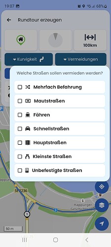

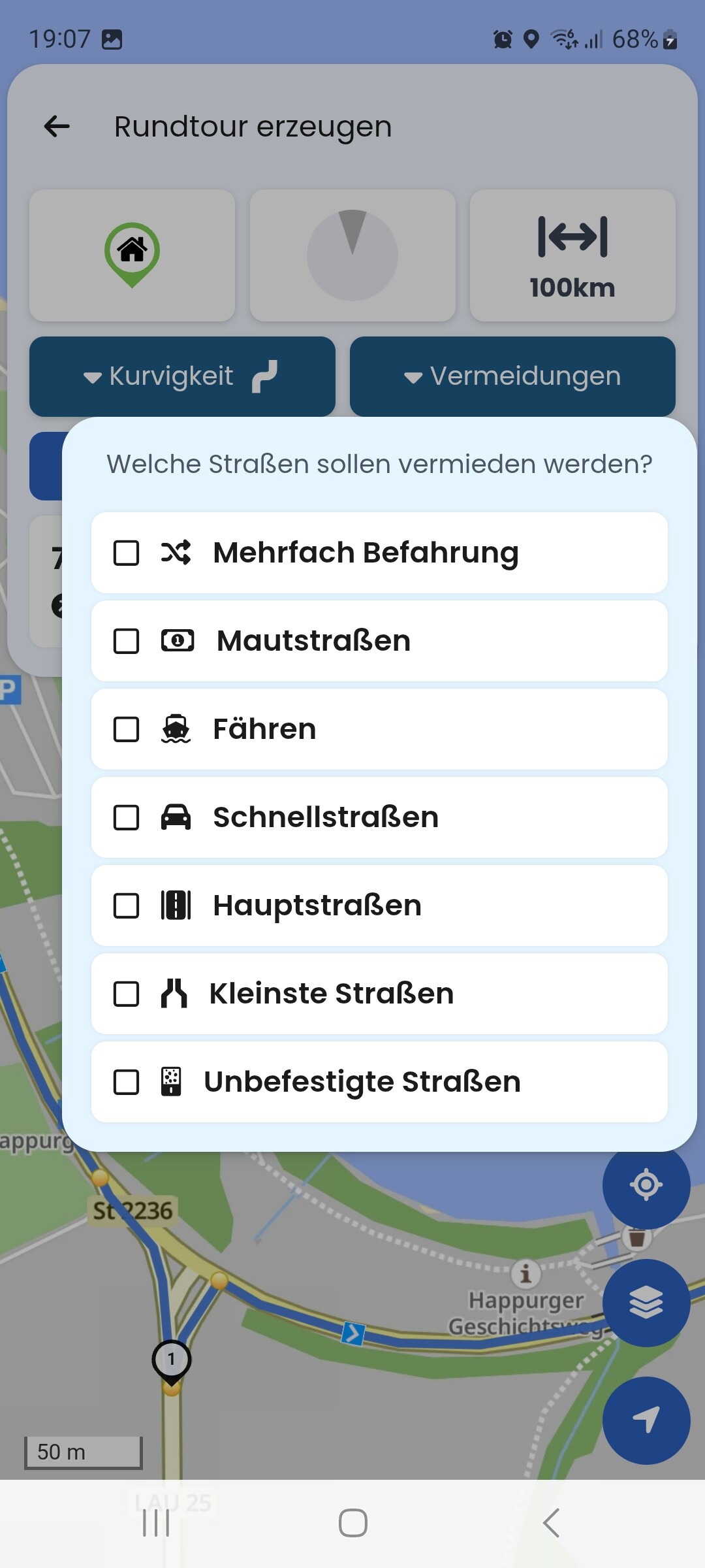

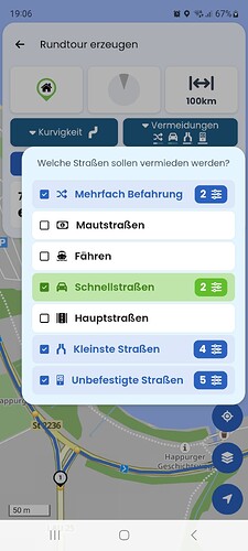

Ich habe das hier auch nochmal mit einer automatisch erstellten Rundtour provoziert.
Dann auch extra mal die Vermeidungen rausgenommen, wie es hier meist der erste Ratschlag ist. Was ich aber auch schwierig finde, wenn die Software diese nun mal anbietet und sie zumindest für mich auch ein gewisses USP von kurviger darstellen. Wenn man sich bei Verwendung aber nie sicher sein kann, ob die Route dann ggf. solche Hinweise enthält, dann sind sie leider auch irgendwo sinnfrei. Wie ist denn der legitime Einsatzzweck für die Vermeidungen gedacht? Kann und sollte man sie eher nur pro Abschnitt vergeben?

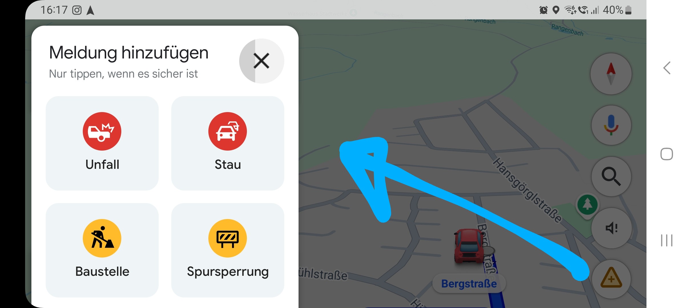

Ideal wäre da halt ein Button in der kurvige Oberfläche um solche Meldungen abzusetzen, ähnlich wie in Waze oder inzwischen auch Google Maps. Entweder um etwas neues zu melden oder um etwas gemeldetes zu bestätigen oder als aufgelöst zu kennzeichnen. Das hätte ich auch heute an zwei scheinbar nicht in OSM vorhanden aber wohl größeren Baustellen machen können. Aber ich meine etwas entsprechendes habe ich hier schon im Forum irgendwo gelesen als Vorschlag. Also vielleicht ja künftiges Feature
Bin mir nicht sicher was Du meinst. Bei Baustellen eher schwierig. Mit Google/Waze arbeite ich nicht.

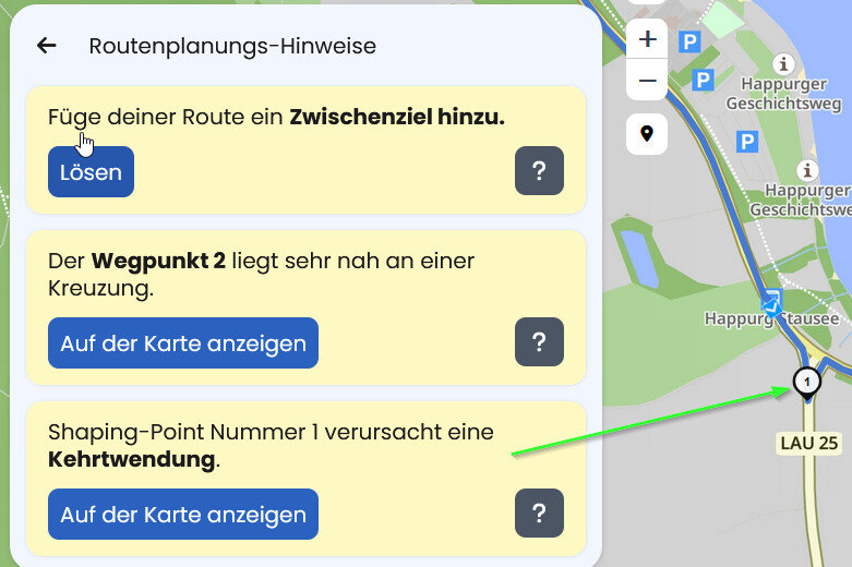

Anhand Deiner Route oben: In der Webplanung gibt es das Warnzeichen, Klick da mal drauf
Dann kommt:

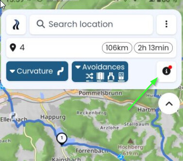

In der App roter Punkt auf dem Info-Button. Da kannst Du Warnhinweise mit Wischen auf erledigt setzen.
Damit werden einige Fälle aus der Planung erkannt. Zum Beispiel Wenden bei einem Shaping-Point (aber nicht bei einem Via-Punkt, den Du ja direkt anfährst). Oder wenn ein Punkt sehr nahe an einer Kreuzung ist, was bei ungünstiger Lage zu seltsamem Routing führen könnte.
Oder meinst Du so etwas wie “Knopf drücken - hier Baustelle” und “Knopf drücken - keine Baustelle mehr”? Dafür von mir Daumen hoch :+1: .
Ja, ich meinte wenn man dann unterwegs ist während der Navigation mit kurviger. Da kann man aktuell ja in der Android App (Android Auto noch nicht) eine Straßensperrung melden, die aber nur zu einer Umplanung der Route führt, keiner Meldung zur OSM soweit ich weiß.
Genau, in Google Maps/Waze gibt es jetzt Icons über die man eine Meldung von Unfällen oder Baustellen z.b. erstellen kann. Und andere Benutzer werden während der Navigation an der Stelle gefragt, ob sie das noch bestätigen können.
Letzteres wäre während der Motorrad Navigation vllt nicht unbedingt empfehlenswert, aber die Meldung für OSM abzusetzen, wäre schon top.

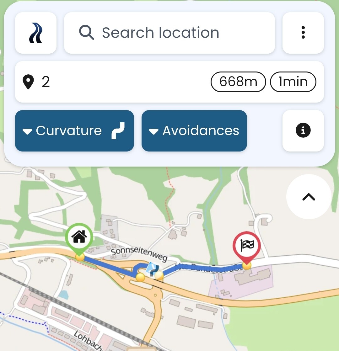

Bei einer Rundtour , soll ich auf einer Hauptstraße bei durgezogener Linie,einfach wenden ! Ich hätte problemlos links in die Landstraße abbiegen können. Nach dem Wenden soll ich dann rechts in die Landstraße abbiegen. Das ist verboten und lebensgefährlich.
Grüße Ralph
Das ist ein dämlich gesetzter Wegpunkt beim Erstellen einer Rundtour. Das sollte die “Mehrfach-Befahrung”-Vermeidung eigentlich verhindern.
Den Punkt scheint der Rundtour-Algorithmus zu lieben - mir ist es zweimal gelungen eine Rundtour zu erstellen, in der dieser Wegpunkt gesetzt wurde:
https://kurv.gr/nnsq2 und https://kurv.gr/q55kx bei der letzten sogar mit der Vermeidung “Mehrfach-Befahrung” auf 5 gesetzt.
Das kann leider manchmal passieren, dass so ein Haken in eine Rundtour eingebaut wird. Nicht schön, aber es gibt für solche Fälle Unterstützung bei der Planung.

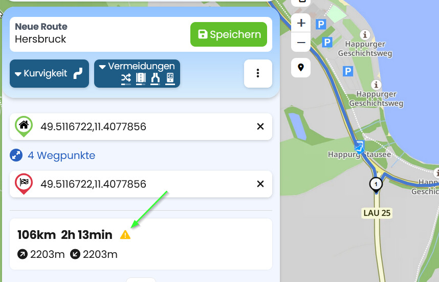

Du siehst in Deiner Planung dieses gelbe Warndreick. Kurviger hat hier etwas festegestellt mit der Bitte, dass Du das prüfst, also ob Absicht oder eben unbeabsichtigt.
Schöner wäre es, dass solche Korrekturen bein Rundtour-Generierung automatsich behoben werden, es gibt immer Luft nach oben.
Drücke die gelbe Warnung. Hier kannst Du die Warnungen prüfen und Unstimmigkeiten
Der Hilfe-Button erklärt es.

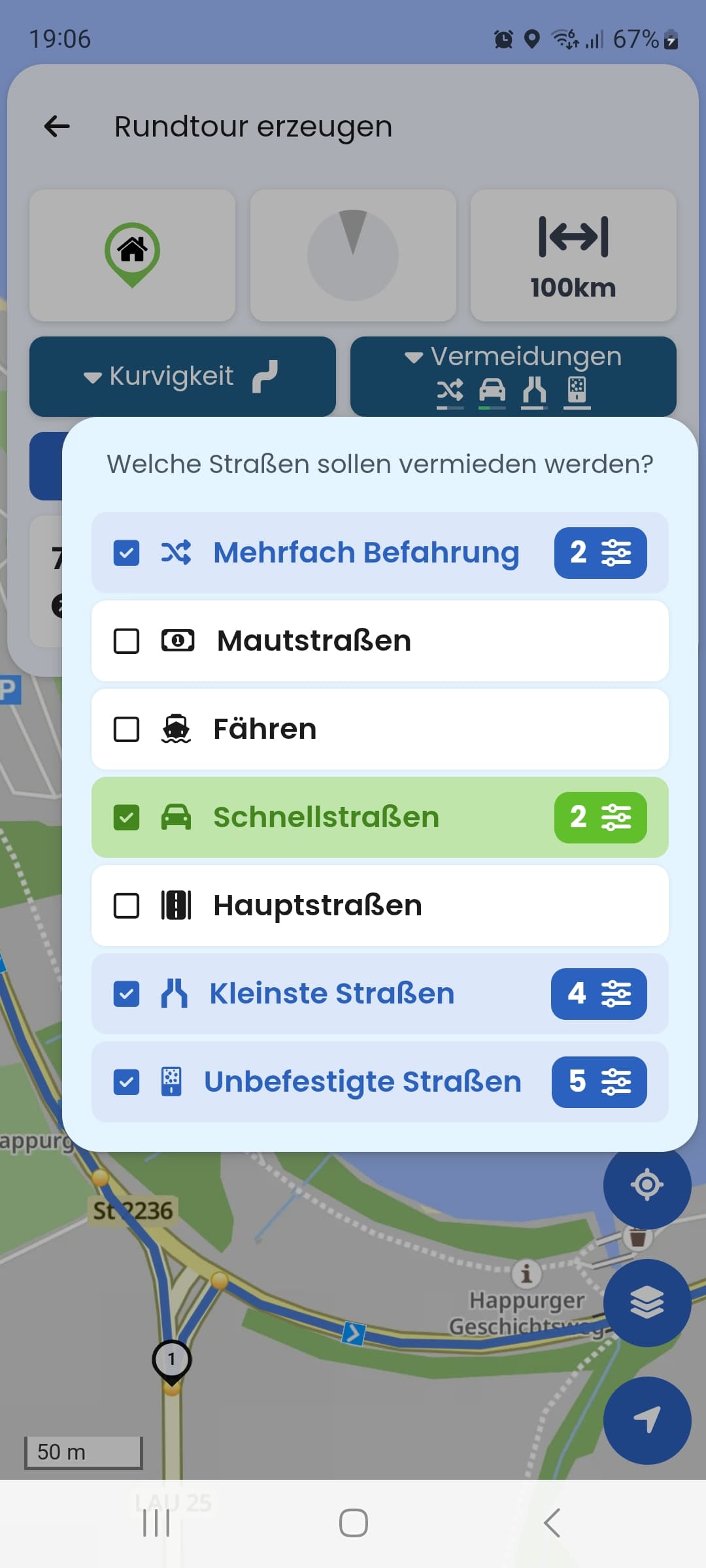

Am Rande oder Off-Topic - oder auch Ursache. Deine Vermeidungseinstellungen erscheinen mir unglücklich- Laut Deinem Screenshot ist alles aktiviert.
grafik
Was ist die Überlegung hierzu, dass Du quasi auf jede Strasse ein Stop-Schild stellst? Hier mal der Link zur Hilfe Verrmeidungen.
