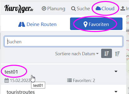

Auch auf der Webseite können Favoriten importiert (und exportiert) werden. Und zwar in der Cloud. Dazu muss nur in der Cloud bei den Favoriten ein Ordner geöffnet sein. In dem geöffneten Ordner können dann Favoriten importiert (und exportiert) werden:
In der Cloud bei den Favoriten einen Ordner wählen: (Hier test01)

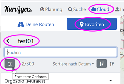

Der geöffnete Ordner enthält einen Button “Erweiterte Optionen”:

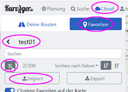

Bei den “Erweiterten Optionen” im geöffneten Ordner ist Import (und Export) möglich:
