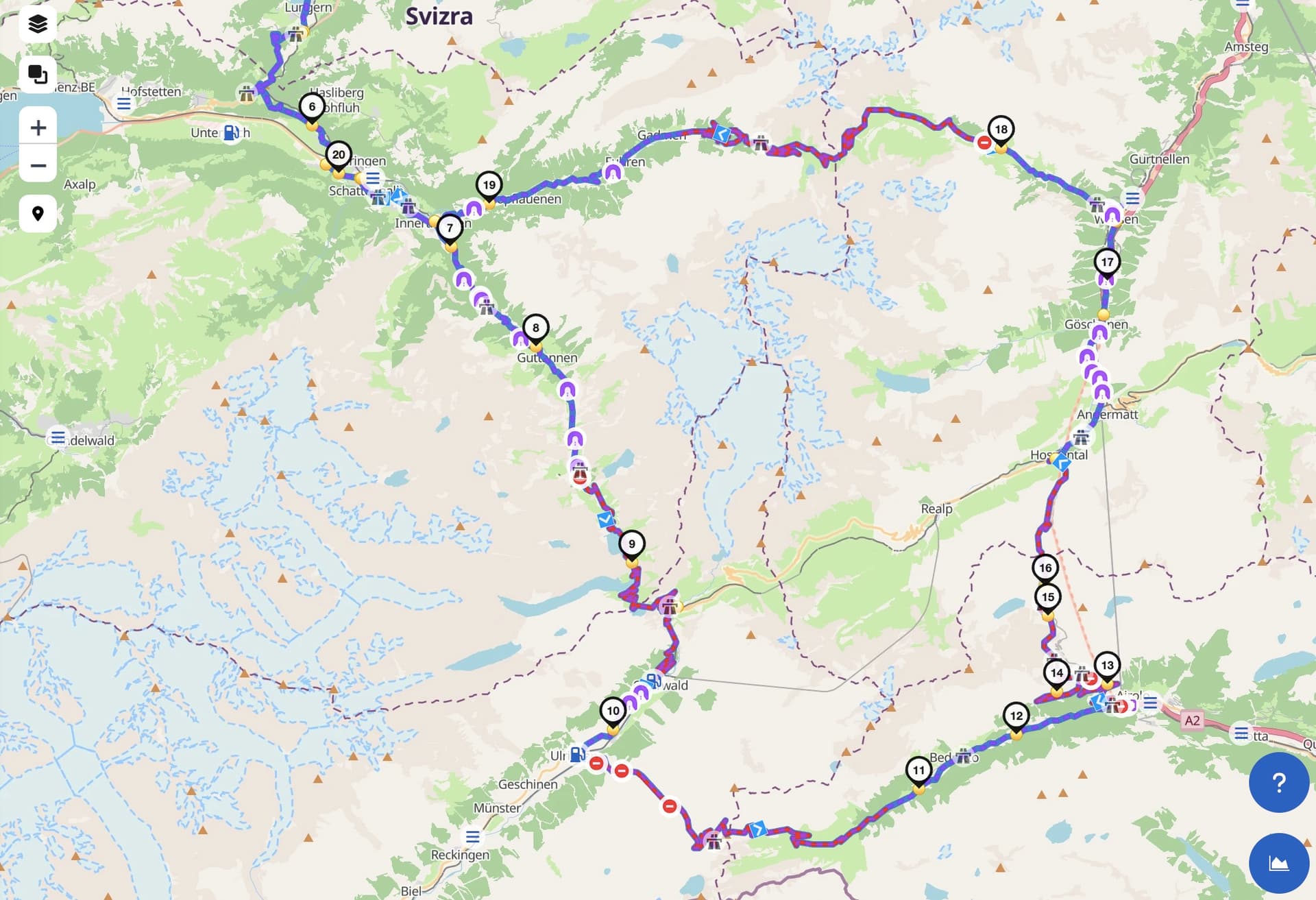

Leider wird mir wiederholt angezeigt das eine Route gesperrt ist die aber in wirklichkeit garnicht gesperrt ist. Sondern nur in bestimmten Monaten. Wäre hier es evtl. möglich die Zeichen anzupassen. Z.B. ein gelbes Ausrufe Zeichen oder die Anzeige der Sperrung monatlich einzuschränken?
Gleiches Thema wäre Mautpflichtige Streckenabschnitte hier wäre es klasse wenn diese mit dem Mautsymbol gekennzeichnet werden.
Anbei ein Screenshot von meiner ersten Herausforderung

Hi Rasie, beim Implementieren von Sperrungen haben wir uns damals entschieden, dass wir nie genau wissen können für wann der User eine Route plant. Daher zeigen wir die Informationen, die wir vom Kartenmaterial bekommen, so gut es geht an und lassen dich dann selbst entscheiden, ob du da durchfahren willst oder nicht. Wir schreiben die Zeiträume schon extra riesengroß hin und auch die Phrase “potenziell gesperrt” soll das zeigen

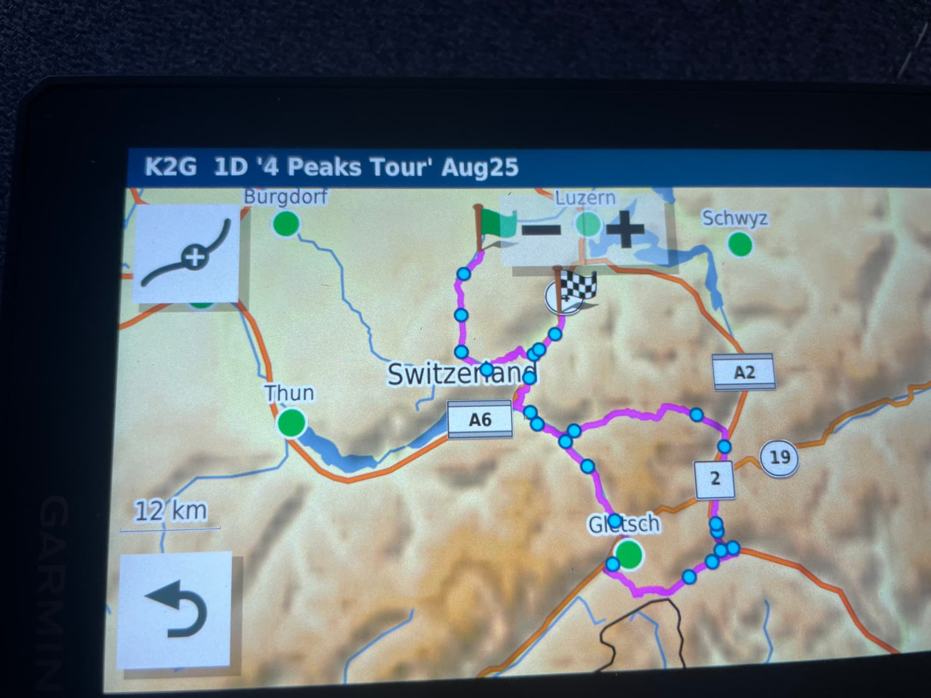

dein Post ist ja schon etwas länger her, aber hier in dem Abschnitt, scheint deine Frage noch nicht gelöst worden sein. Ja, ich kämpfe auch mit der Thematik, denn will ich meine geplanten Alpenrouten, wobei viele Teilabschnitte mit dem roten Durchfahrtsverbotschild markiert sind. (Wintersperre Nov-APR). Wenn ich diese GPX Datei dann in Zumo XT übertragen will, entsteht nur Chaos, da er die Passstrasse nicht berechnet und macht in den Alpen einen ewigen Umweg. (in diesem Zeitraum )
Ich habe nun eine Lösung gefunden. Die kommt von “Rhönschrat” und der hat die GPX Datei (Route und Track) mit Erweiterungen :man_shrugging: versehen und siehe da, die Sperren sind nicht mehr da.
Der Grund ist, dass die Erweiterung zwischen den Shap…oder waypoint jeweils immer den dazugehörigen Track mit einfügt.
Also du musst bei Kurviger dann die Route und den Track als GPX exportieren und bitte benutze nicht Garmin Explorer, denn der zerschiesst die GPX Datei wieder.
Dazu musst du auf folgende Seite gehen (kurviger GPX to Garmin GPX Konverter | Rhönschrat) und deine GPX Datei eingeben und das Programm errechnet dann, die Datei (Beispiel) um und labelt sie:
garmin-1D 4 Peaks Tour Aug25.gpx
Hier ist die Webseite auch mit Erklärung: kurviger GPX to Garmin GPX Konverter | Rhönschrat
