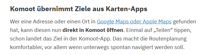

Könnte Kurviger nicht so etwas auch realisieren?
(Quelle: Giga.de)
Ich mache das bisher noch mit Map Bookmark, aber diese App ist aus dem Playstore entfernt worden, ebenso wie Map2Geo, wie oben schon geschrieben. Ich kenne den Aufwand /die Voraussetzungen nicht, um so eine Funktion zu implementieren, aber es wäre extrem hilfreich für alle, die die o.a. Apps nicht haben.
