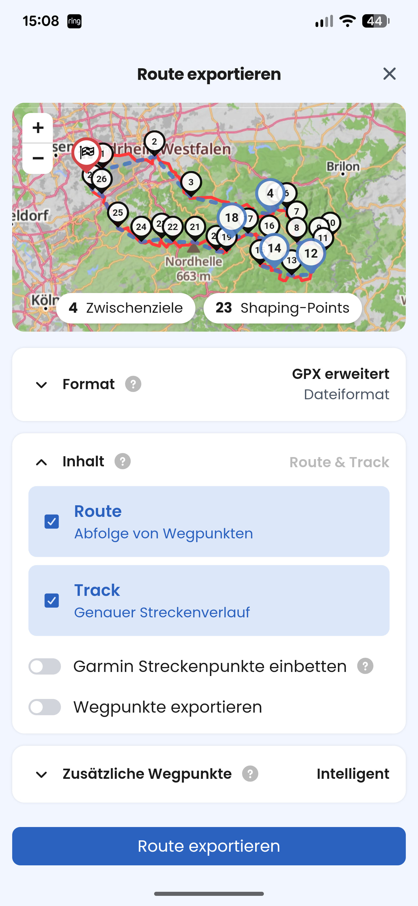

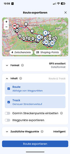

Exportiere ich die Planung als GPX, mit Route und Track, intelligente Zusatzpunkte, kommt leider bei der Route so etwas dabei raus. Übersehe ich eine einfach Möglichkeit aus der Kurviger Planung eine vernünftige GPX Route zu erstellen?
Routenaktivität und Vermeidungen tun m.E. nichts zur Sache.

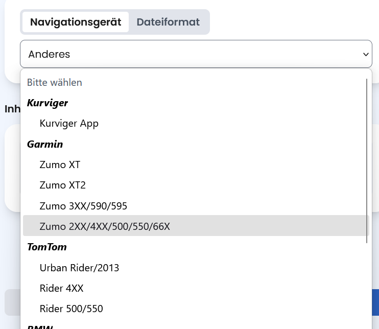

Du kannst auch die gerätespezifischen Exporte ausprobieren, vielleicht passt ja eines davon auf Anhieb. Ich meine, bei BMW´s ist eines dabei, welches nur 50 Punkte macht,
Ist auch ein bisschen so. :joy: Manchmal kommen einem ja dann die besten Ideen. :+1:
Das ist z. B. eine sehr gute Idee!
