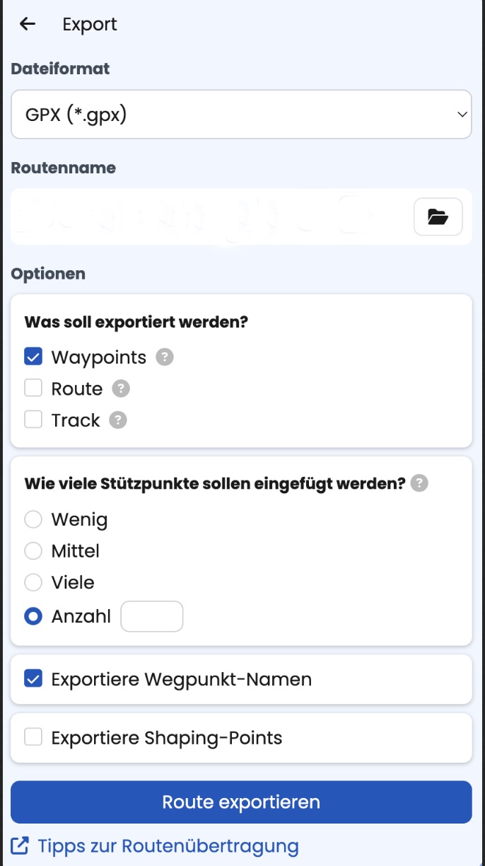

Möchte nur meine Wegpunkte aus einer Tour exportieren was
nicht funktioniert da immer Waypoints und Shaping-Points
zusammen exportiert werden.
Laut den Export-Einstellungen sollte es funktionieren ?
In der Kurviger Welt sind sowohl Zwischenziele (ViaPoints ) als auch ShapingPoints Wegpunkte:
https://docs.kurviger.com/de/general/definitions#wegpunkte
Die Bezeichnung des Schalters
ist leider sehr irreführend: Die ShapingPoints werden in jedem Fall exportiert, mit dem Schalter kann man nur umstellen, ob sie als ShapingPoint markiert werden (Schalter an) oder nicht (Schalter aus).
Eine bessere Bezeichnung wäre hier “Exportiere ShapingPoint Information”

Ich möchte nur Zwischenziele (WP) exportieren,
also nicht Zwischenziele und Shaping-Points.
Dass man es nachträglich bearbeiten kann
mit GpxShaping, RouteConverter ist mir bekannt.

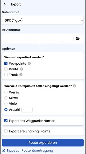

Die Option wird angeboten Häkchen bei „Waypoints“
kein Häkchen bei „Exportiere Shaping-Points“
Siehe oben:
OK Danke für die Info
Die Irreführung sollte da sie bekannt ist behoben werden
und ein Häkchen hinzufügen für: „Shaping-Points exportieren Ja oder Nein“
Oder Einfach dem vorhandenen Häkchen „Exportiere Shaping-Points“ die entsprechende Funktion hinterlegen.
Nachdem @rumbrummer das wiederholt erklärt hat, wirst du wissen, dass diese Funktion nicht angeboten wird. Mir scheint ein Export in GPX Format auch wenig sinnvoll, die Route sieht dann völlig anders aus. Daher nehme ich an, dass du lediglich eine Liste der Zwischenziele anstrebst.
Die könntest du über die Funktion “Abbiegehinweise” bekommen:
und die kannst du dann weiter verarbeiten.

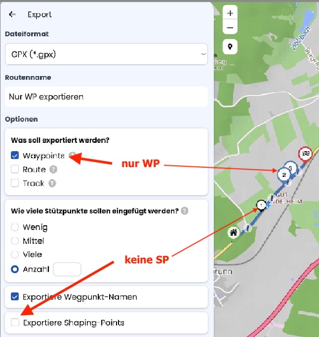

Sie wird angeboten „Exportiere Shaping-Points“ nur stimmt die hinterlegte Funktion nicht.
Die hinterlegte Funktion „Exportiere ShapingPoint Information“ ist Falsch.
Zudem sollte eine Funktion „Exportiere Shaping-Points“ möglich sein.
Mit „Exportiere Shaping-Points“ möchte ich nur alle Zwischenziele (als GPX & kml) exportieren,
das sollte eigentlich verständlich sein.
