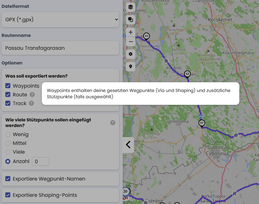

GPX Export separate between Via points and Shaping points
When exporting a GPX file, I can choose between Waypoints Route and Track.
However, if I only want to export just via points, I have no option to select this.
Would it be possible to add this option?

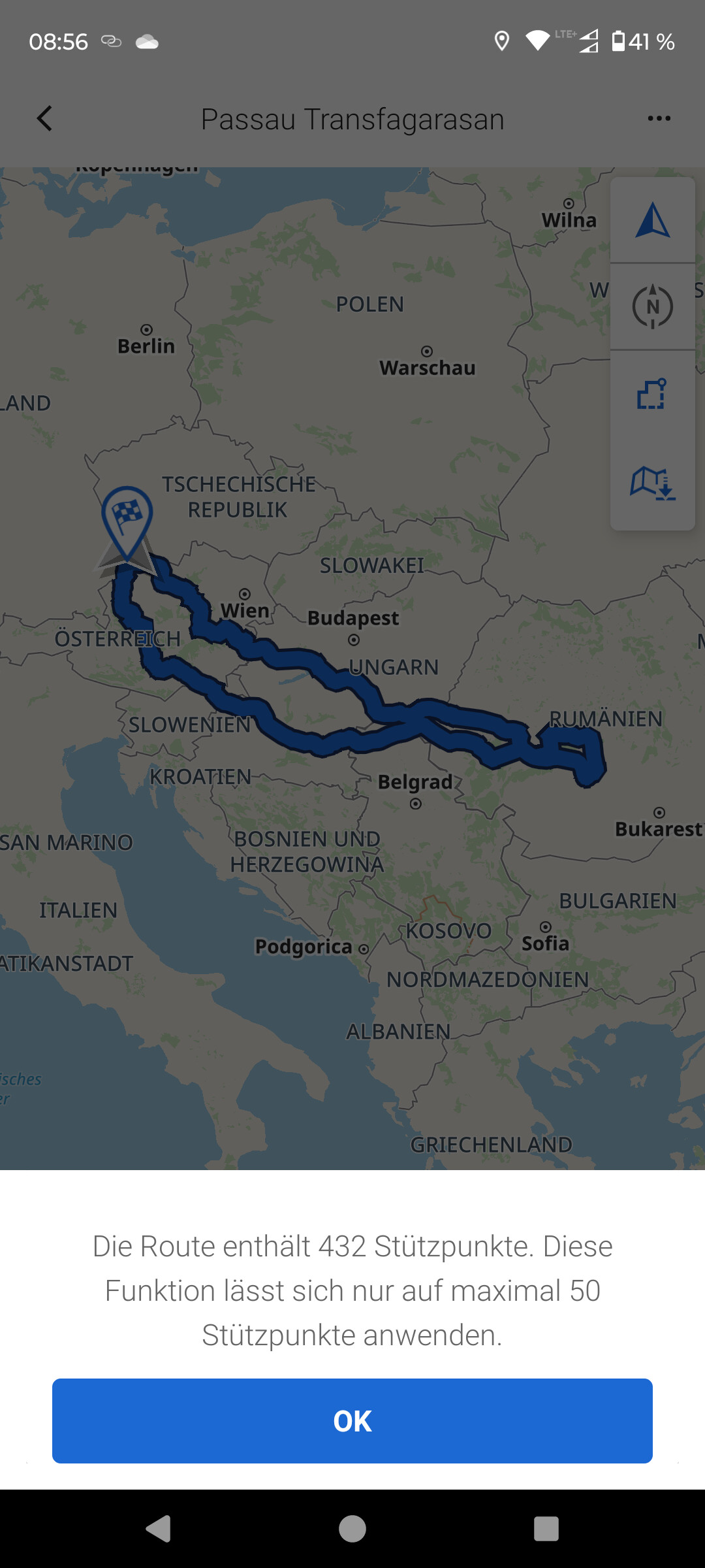

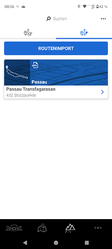

Hallo Thorsten,
diese Option funktioniert leider nicht.

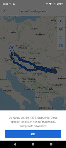

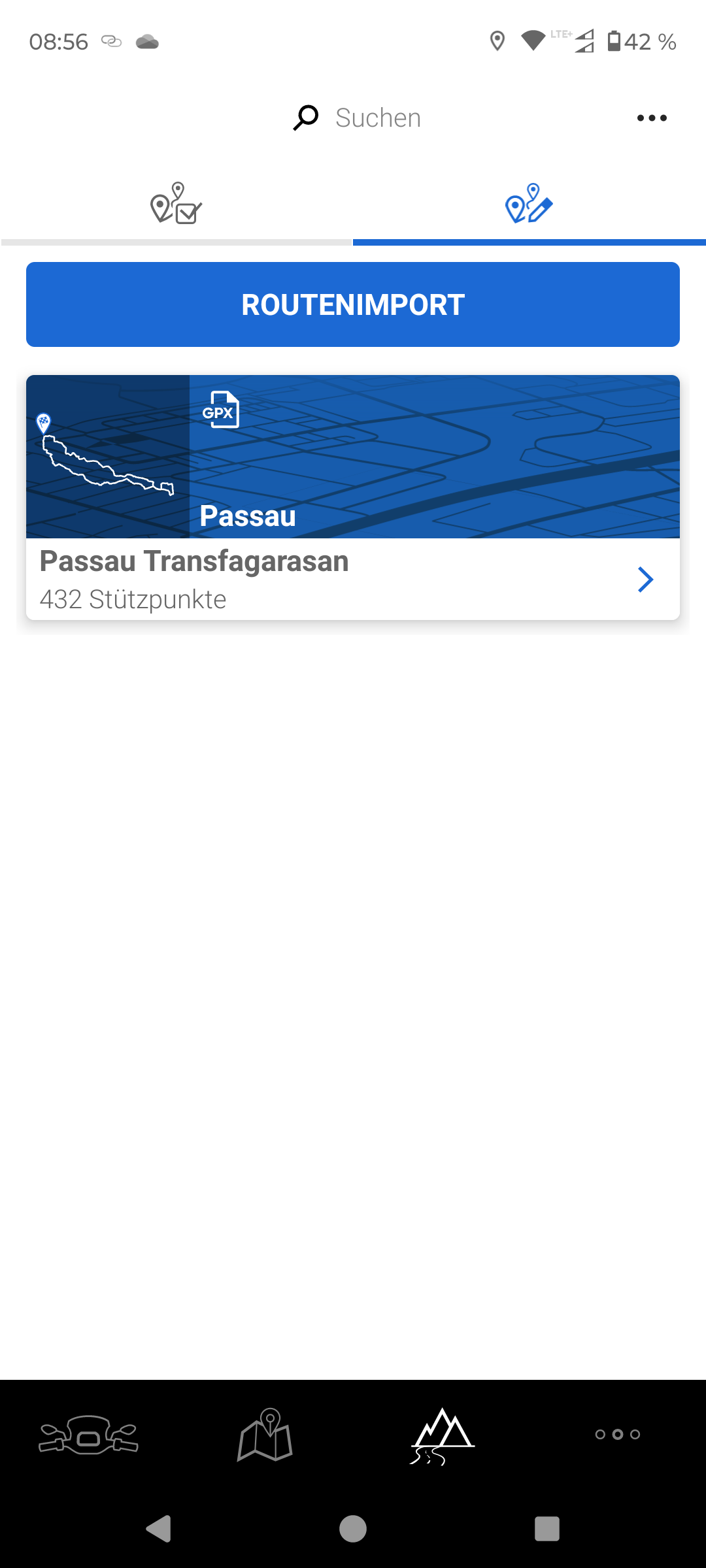

Ich habe soeben das mit Deinem Vorschlag exportiert und dann in der BMW App importiert.
Only_WP_Passau Transfagarasan.gpx (61.7 KB)

Gegen meine Erwartung werden die Shaping-Points trotzdem in Wegpunkt-/ und Routenliste übernommen der GPX-Datei übernommen. Es wäre gut, das schaut sich jemand an. Vielleicht gibt es eine Erklärung.
Diese Aussage bestätigt für mich dass Du Dich noch nicht ausreichend mit dem BMW Navigationslösung befasst hast!
Sei bitte so nett und mache Dich kundig und teste es selber!
Die BMW App entscheidet nicht ob ich Via oder Shaping points in der Kurviger Planung verwende.
Beim Import in die BMW App werden alle Punkte in Wegpunkte umgewandelt, und alles was mehr als 50 Punkte sind, wird dann nicht mehr als Route sondern als Track dargestellt!
Der Track ist zwar identisch mit der Kurviger Planung aber es sind keinerlei Wegpunkte ersichtlich!
Wenn ich aber eine Route mit weniger als 50 Punkte habe dann ist jeder Wegpunkt ersichtlich.
Hier kann ich dann ggf. entscheiden mit welchen Parametern ich mich zwischen den Wegpunkten leiten lasse.
Beim Track ist das aber NICHT der Fall.

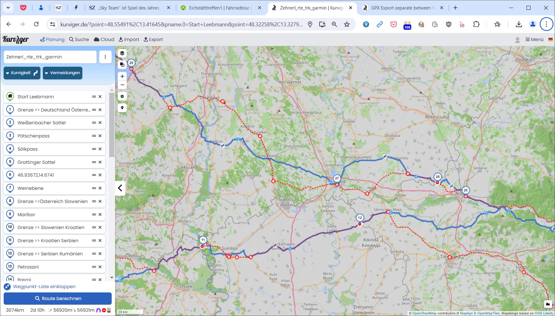

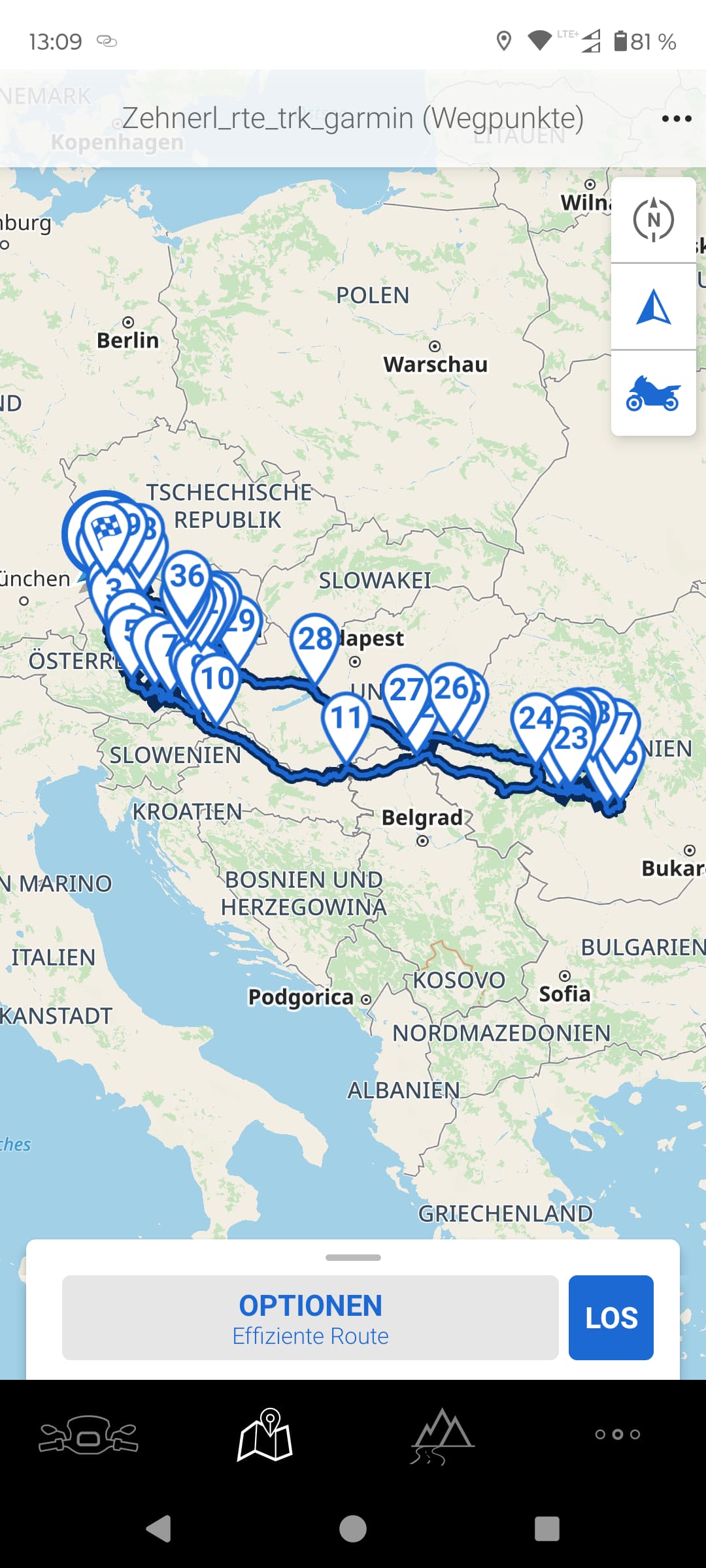

Das ist es, was Sie vielleicht wollen?
Zehnerl_rte_trk_garmin.gpx (5.4 MB)
EDIT.
Die demodatei (zur Veranschaulichung) wurde mittels notepad ++ edit auf Ihre BedĂĽrfnisse abgestimmt :wink:
[quote=“0709, post:13, topic:17972”]
[/q

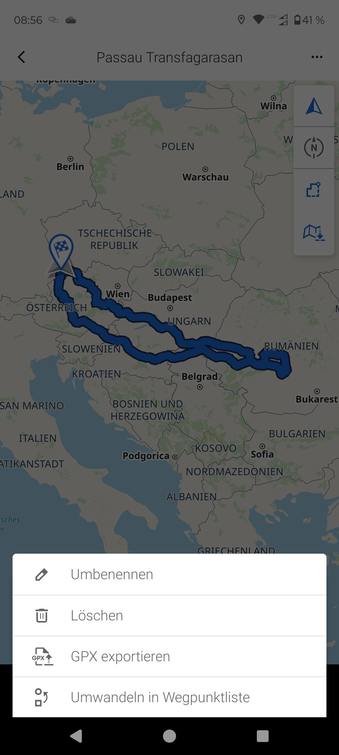

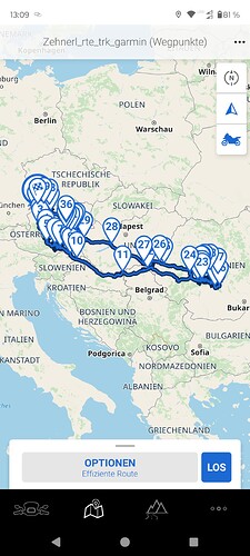

Ja genau diese Ausführung hätte ich gerne aus der Kurviger App exportieren wollen.
Hier konnte ich in der App mit der Option umwandeln in Wegpunktliste das gewĂĽnschte Ergebnis erzielen.

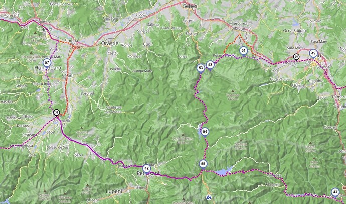

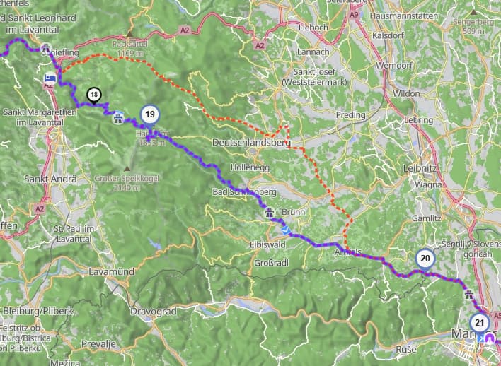

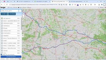

Daraus ergibt sich jetzt die blaue Route - im Gegensatz zum im Detail ausgetĂĽftelten roten Track - hier ein Ausschnitt, der deutliche Abweichungen beinhaltet:
Da frage ich mich, warum erst eine Route erstellen, um sie dann zu zerstören? Und wie das Ganze dann in der BMW-Welt ausschaut, ist dann nochmal eine weitere Frage …
Es geht hier ja nicht ums zerstören der Route, wenngleich Du recht hast das eine komplett andere Route zwischen den Wegpunkten kreiert wird. (Was aber auch hier nicht gefragt war)

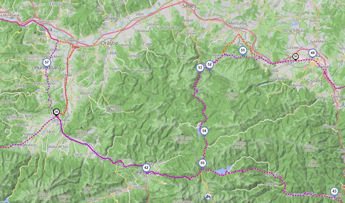

Hier meine Route aus Kurviger:
Hier der Track aus der BMW App ( bitte diesen als Overlay verwenden)
Leg Dir bitte mal die Kurviger auf den PC und dann die BMW als Overlay drĂĽber dann siehst Du die Vorteile, den das BMW Overlay erkennt hier schon welche StraĂźen ich aufgrund Sperrungen nicht fahren kann und zeigt mit das jetzt schon an.
Und nun hätte ich eben gerne auch die Möglichkeit mir eine Overlay aus den Wegpunkten der BMW app zu machen, darum habe ich gefragt ob es denn möglich wäre nur die Via Punkte zu exportieren :wink:

In dem Screenshot siehst Du in Rot den Track der BMW App ( Baustellen bereinigt)

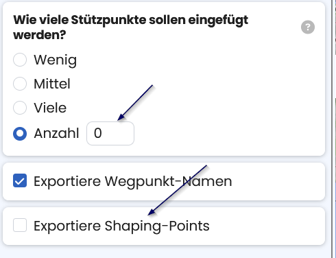

Das ist aktuell nicht möglich.
Ja ich glaube hier mĂĽssen wir nochmal an die Benamung der Option ran. Die Option erlaubt es dir zu bestimmen ob SP als SP exportiert werden oder eben nur als VP.
Das heißt, wenn ich “Exportiere Shaping-Points” abwähle, werden trotzdem alle Punkte (blau und schwarz) exportiert, nur due schwarzen werden in der Exportdatei mit den blauen gleichgestellt?
Ist der “Stützpunkt” dann das gleiche wie “Shaping-Point”? Wenn ja, dann sollte man überall den gleichen Begriff verwenden. Und wenn man dann welche einfügt (wenig/mittel/viele/≠0), werden die dann auch von der Option “Exportiere Shaping-Points” entsprechend beeinflusst?
Die Benennung der Option ist meiner Meinung nach missverständlich - besser wäre hier “Exportiere Via- / ShapingPoint Information”:
Wenn ausgeschaltet, wird keine Information exportiert - alle Wegpunkte sind standardmäßig ViaPoints.
Wenn eingeschaltet, wird eine Information “ShapingPoint” oder “ViaPoint” exportiert.
In jedem Fall werden alle Kurviger Wegpunkte exportiert.
Definition Wegpunkte bei Kurviger.

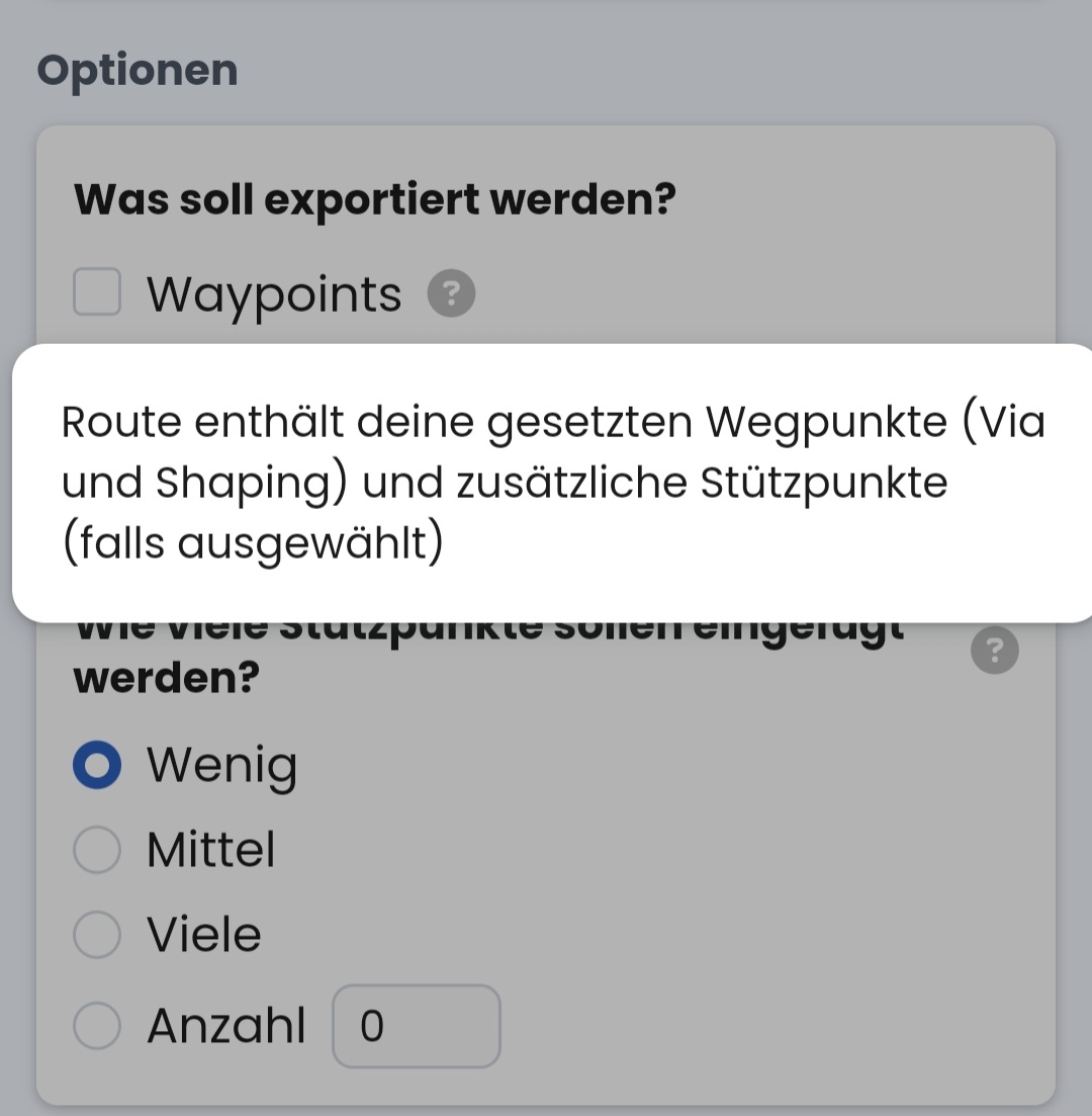

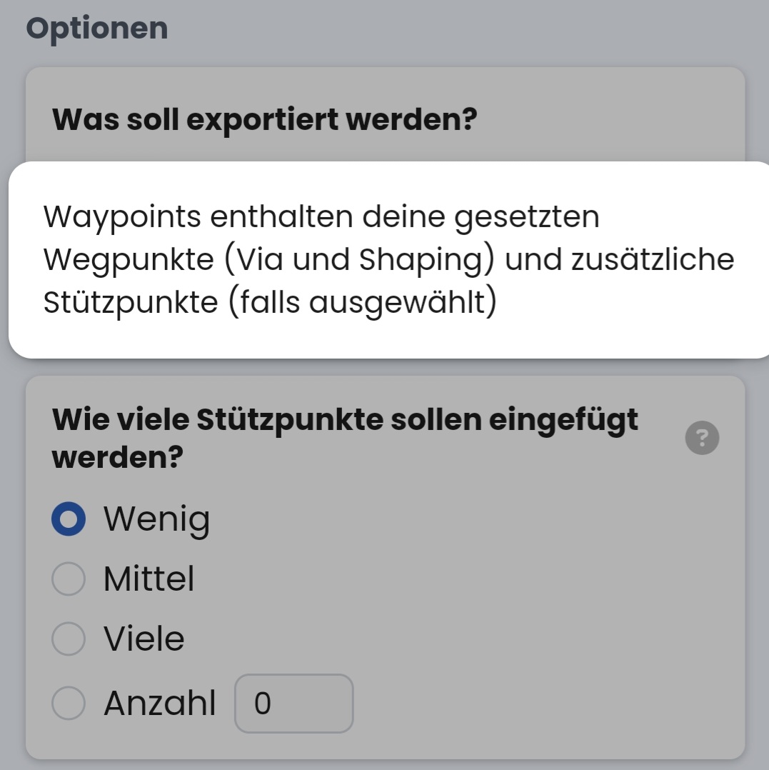

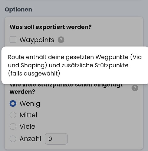

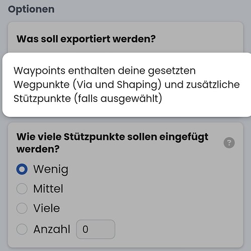

Vielleicht noch ein Verbesserungsvorschlag: in den Export-Optionen kann man zwischen “Route” und "Waypoints"wählen. Wenn man aber die Erklärung unter “?” aufruft, kann man den unterschied zwischen den zwei Optionen nicht erkennen:
Es wäre gut, wenn man in der Erklärung unter “?” auch den Unterschied zwischen den Export von der Route und den Waypoints erkennen könnte.
