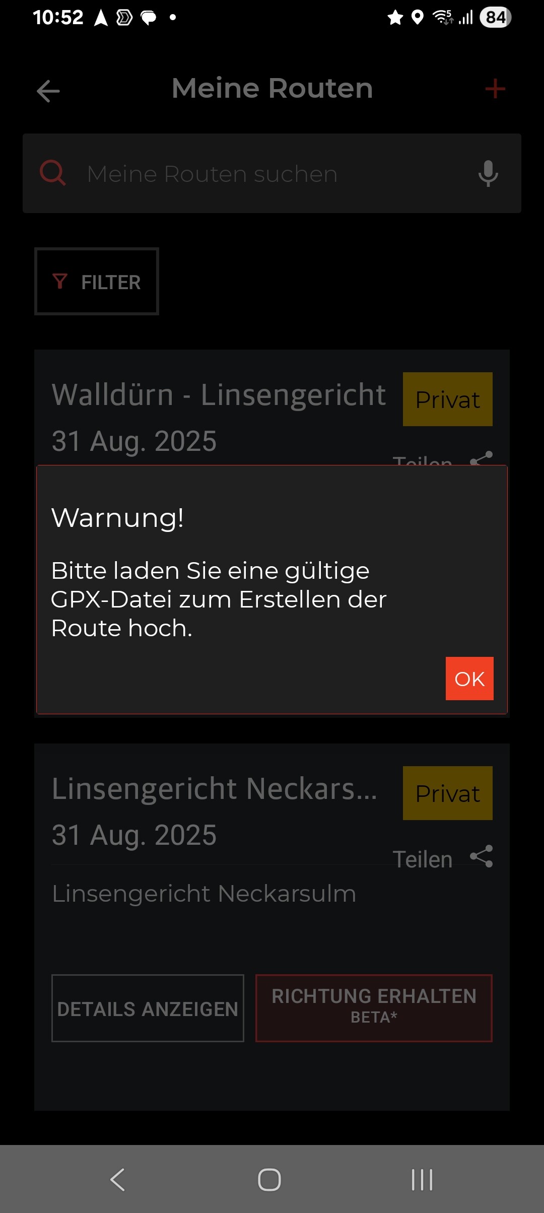

Nun kann ich aber machen was ich will, ich bekomme einfach keinen zur RE App kompatiblen GPX file aus der Kurviger App heraus. Auch der sog. Old Export über den Webbrowser funktioniert bei mir nicht. ChatGPT hat mir empfohlen Routen aus Kurviger ausschließlich als Route mit maximal 25 Stützpunkten zu exportieren, auf keinen Fall als Track, oder gar beides. Danach soll ich die GPX Datei z.B. in Locus Maps 3 Classic importieren und wieder exportieren. In Locus habe ich versucht einen Unterschied zu finden. Der einzige Unterschied den ich gemacht habe ist, in Locus im Export Menü die Option Inkl. Beschreibung und Anhänge zu entfernen. Als GPX Version habe ich v1.1 ausgewählt. Eine so erzeugte GPX Datei kann ich ohne Probleme in der Royal Enfield App importieren. Auch kann ich ohne Probleme GPX Dateien aus beliebiger Quelle importieren. Die einzige Quelle die bisher Probleme gemacht hat, ist Kurviger. Also nein, es liegt vermutlich nicht an der Royal Enfield App, sondern eher an Kurviger.

Kannst du zwei solche GPX Dateien (“vorher/nachher”) hier teilen? Dann kann man sich die Unterschiede anschauen.
Meldet die RE App einen konkreten Fehler, oder ignoriert die Datei einfach?
Hier die zwei Dateien und ein Bild von der Royal Enfield App Fehlermeldung. Kurviger-export ist vorher. Locus-export ist nachher. Die Fehlermeldung kommt, wenn ich versuche Kurviger-export direkt in die Royal Enfield Europe App zu importieren.

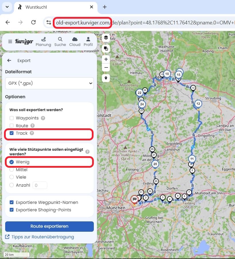

Als nächstes habe ich eine meiner Routen über old export als Track exportiert und siehe da, dort kann man auch für Track die Anzahl Stützpunkte Vorgegeben. Mit 25 Stützpunkten als Track exportiert nimmt die Royal Enfield App die Datei ohne Probleme. Leider gibt es die Funktion old export nicht in der App. Die Website auf dem Smartphone aufzurufen ist nicht praktikabel.

Die Angabe von zusätzlichen Stützpunkten im “old-export” bei einem Track-Export ist irrelevant - du bekommst einfach nur einen Track. Wenn der dann von RE akzeptiert wird, im Gegensatz zum Track aus dem “new-export”, dann stimmt etwas mit RE nicht.

Wie gesagt: im “old-export” kannst du zwar Stützpunkte angeben, aber das wird beim Track-Export ignoriert:
Diese Aussage ergibt für mich keinen Sinn. Wenn ich im old export eine GPX Datei Typ Track erzeugen kann und diese von der RE App akzeptiert wird und aus dem New export nicht, dann hat das auch was mit kurviger zu tun. Habe eine meiner Touren mittels old export als Track exportiert und ja es stimmt, das dann die Stützpunkte ignoriert werden. In meinem Fall waren es dann über 3000 datenpunkte. Diese so erzeugte GPX datei konnte ohne weiteres von der RE App eingelesen werden. Das spricht für mich eher dafür, daß an der neuen export Funktion von kurviger etwas verpfuscht wurde, denn da mache ich beim Export ja nichts anderes und es funktioniert eben nicht. Zumal der Import von GPX Dateien aus anderen Quellen in die RE App problemlos funktioniert. Es liegt hier vermutlich eine Kombination an Kurviger Anteil und RE Anteil vor. Zu sagen das Problem liegt nur bei RE ist mir zu einfach und halte ich für falsch. VG
An der Anzahl der Stützstellen liegt es scheinbar doch nicht. Siehe mein vorheriger Post. Es liegt am New export. Old export als track wird von der RE App akzeptiert. New export als Track wird nicht akzeptiert. Beide erzeugen einen GPX v1.1 Datensatz. Ursache ist mir unklar. Beim Typ Track werden keine einzelnen Wegpunkte erzeugt, wie ich zwischenzeitlich gelesen habe. Allerdings kann man in einer App wie GPX Viewer die Anzahl Datenpunkte auslesen. Beim Typ Track mehrere tausend.
