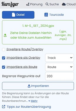

Import mit folgenden Angaben:
Vielleicht tippst du ja mal auf die letzte Zeile …

Interessant ist hierbei die unterschiedlichen Auswirkungen der Einstellungen beim Importieren:
Im Folgenden wird zaphods Beispiel verwendet. In der Standard-Einstellung (Automatisch, Automatisch, ohne Begrenzung) kommt nichts gescheites dabei heraus:
Schaltet man um auf Track, Route und 20 Begrenzungen, sieht es schon besser aus, die ersten zwei Zwischenziele werden sichtbar (6 und 15). Leider nicht alle vier! Zumindest diese vier wĂĽrde ich erwarten.
Erst wenn man die Anzahl der Begrenzungen erhöht, im Beispiel auf 200, werden weitere sichtbar (28 und 30):
Ich habe mal ausprobiert, ab welcher Anzahl im Feld Begrenze Wegepunkte alle vier Punkte angezeigt werden: Es sind in diesem Beispiel 28.

Wenn du, wie ich oben gezeigt habe, im Feld “Importiere als Route” statt “automatisch” “Route” auswählst, hast du auch die Namen.

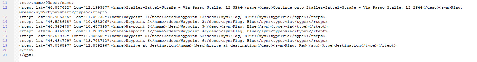

in der datei sind keine namen für wegpunkte. kurviger exportiert sie wohl ohne bezahlung nicht…

https://pastebin.com/qfZcyrhc
Die Wegepunke haben keinen Namen, bis auf den Start.
Das zeigt auch die Datei selbst:
