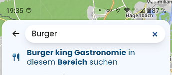

Vielen Dank an @Toffel und @rumbrummer für den Hinweis mit Overpass Turbo. Man kann als weitere Möglichkeit auch in Kurviger selbst suchen, einfach auf Suche gehen und den Begriff eingeben:
Wenn man bereits eine Route geladen hat, funktioniert das auch entlang der Route. Route laden, auf die Suche klicken (oder in der App drauf tippen), Suchbegriff eingeben und entlang der Route suchen :slight_smile:
