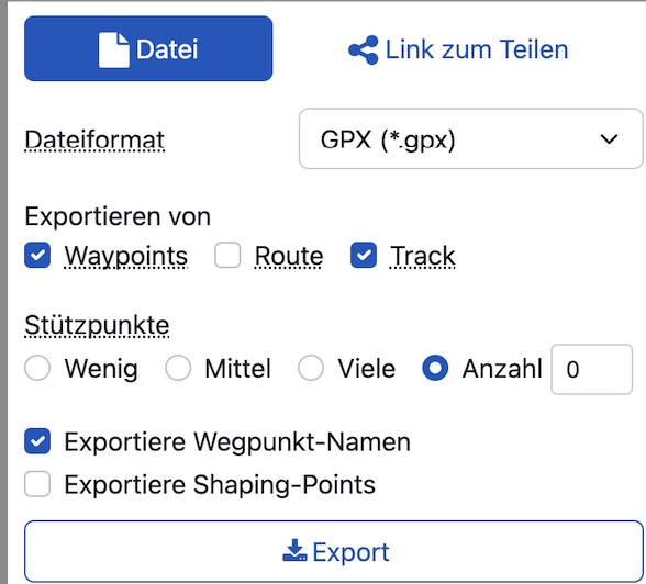

Wenn ich mit dieser Einstellung exportiere
dann werden alle Shaping-Points und Zwischenziele exportiert,
ich möchte (brauche) aber nur die welche ich als Zwischenziel gesetzt habe mit dem Track exportieren.

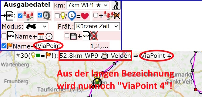

OK danke, so geht es mit gpxshaping,
allerdings wird da zu den Namen die km Angabe und die WP Nr. hinzugefügt.
Das ist mir bei einer Navigation mit Sprachansage der Zwischenziele zu viel
Ansage: 58.7km WP28 Jet Tankstelle
Original: Jet Tankstelle > würde ausreichen.

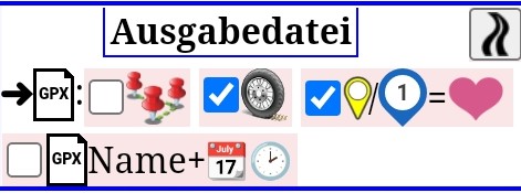

Ich habe mal eine Betaversion mit erweiterten Optionen aufs Netz gelegt: Beta GPX230325
Erkärung der Optionen: Namensformate GPX230325
Mit image / image
werden die Namen nicht verändert.
Testtiefe ist sehr gering, könnten noch Bugs drin sein.

du hast meine Frage richtig gelesen und in deinem Gpxshaping umgesetzt, Dankeschön.
Eine *.kurviger Datei erzielt bei mir mit
12
Punkt oder Stern das gewünschte Ergebnis. :slightly_smiling_face: :+1:
