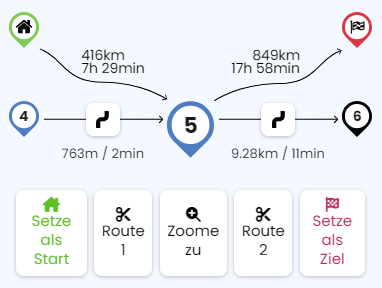

es ist ziemlich einfach: Nimm als Beispiel eine alte Griechenlandplanung von mir: https://kurv.gr/zc77u
Wähle den ersten Tagesabschluss aus (wp 5 - Melnik) und betätige sowohl “Route 1” wie auch “Route 2”
wodurch du zwei neue Tabs erhältst mit 284km (deine erste Tagesetappe) und 1265km (der Rest der Tour). [Die Kilometer-Angaben im screenshot sind falsch - hatte ich schon mal beanstandet … deutlich zu sehen bei den Entfernungen zwischen den Wegpunten 4, 5 und 6 … egal!]
Die erste Tagesetappe unter einem entsprechenden Namen (Tag1) abspeichern, den Rest aufrufen und die nächste Tagesetappe abschneiden (wp 2 - Thessaloniki) und den Rest zur Weiterverarbeitung abspeichern … usw. … usw. … usw.

Klappt super, einzig dass sich die Nummern der Waypoints ändern beim Ausschneiden der „Route 1“ (ab Schnitt fängt’s wieder bei 1 an) macht in diesem Fall keinen Sinn, aber damit kann man gut leben und man nimmt einfach die Orte als Orientierung).
