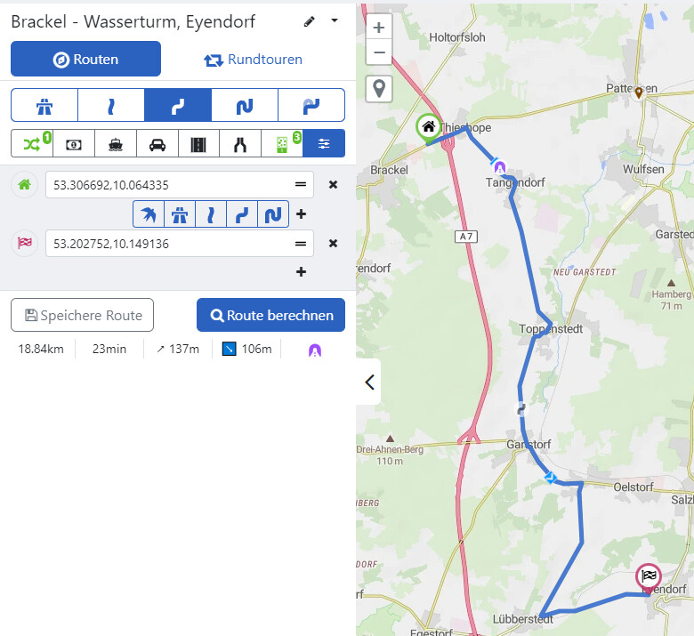

Guten Morgen! Ich habe eine Verständnisfrage zu einer Routeneinstellung. Dazu habe ich eine Beispielroute beigefügt. Die Einstellung ist “kurvige Strecke”. Wenn ich keine Vermeidungen einstelle, verläuft die Route über Landstraßen.

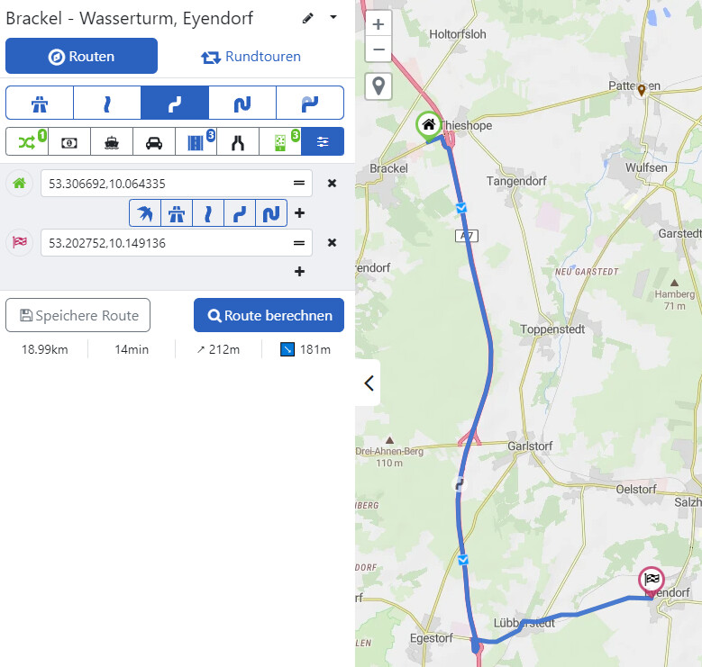

Wenn ich “Vermeide Hauptstraße” aktiviere, verläuft die Route über die Autobahn. Das erwarte ich eigentlich nicht.

[EN] Good morning! I have a question of understanding about a route setting. I have attached a sample route for this purpose. The setting is “curvy route.” If I don’t set any avoidances, the route is on country roads.
When I enable “Avoid main road”, the route goes over the highway. I don’t really expect that.
Here is the tour:
Nach meinem Verständnis wird die Autobahn nicht in die Kategorie Schnellstrasse (=Bundesstrasse) oder Haupstrasse (Hauptstrasse im Ort) eingeordnet.
Wobei bei deinem Beispiel, die jeweils stärkste Vermeidung (Haupt- + Schnellstrasse) natürlich auch bedeutet, dass der Weg irgendwo langführen muss, zumal bei kleinsten Strassen die Vermeidungsstärke ebenfalls sehr hoch eingestellt ist :wink:
Yes this can be a bit misleading. These are motorways and not main roads, we wanted to make a difference because there is a separate option for motorways. So you can set a different avoidance strength for motorways and main roads.
