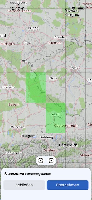

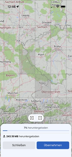

Hier sind zwei Screenshots, wie die Darstellung während und nach erfolgtem Download aussehen sollte:

Das ist auch korrekt so. Allerdings sollten dir dort auch deine bereits heruntergeladenen Karten als grüne Kacheln und noch im Download hängende Karten als graue Kacheln mit einem Lade-Symbol angezeigt werden. So soll der Offline-Karten-Download aussehen.
