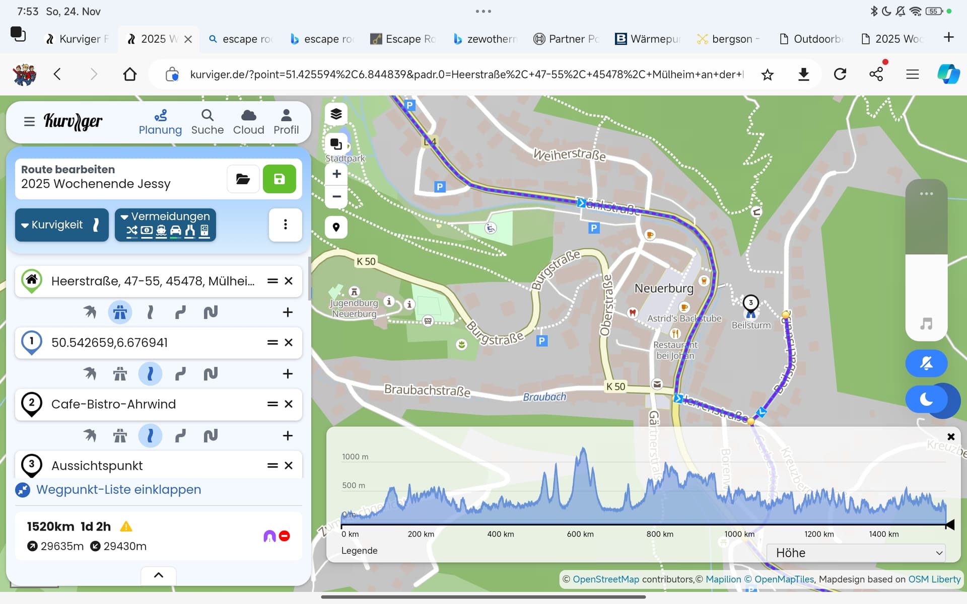

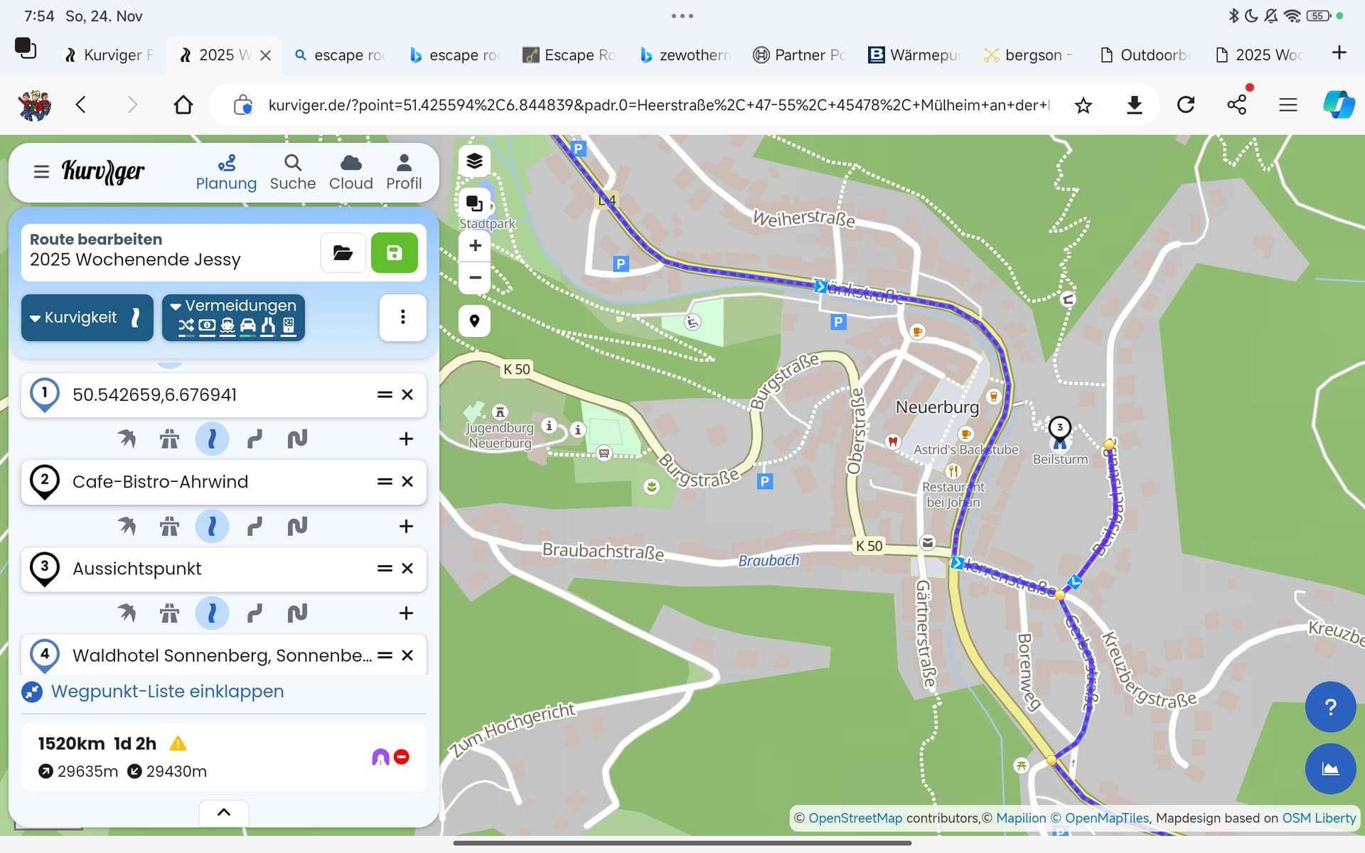

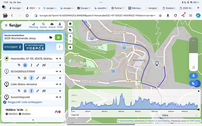

die Funktion, das die geplante Route auf Fehler geprüft wird ist super. Gerade bei manchen Kreuzungen hätte es Probleme gegeben. In einer aktuellen Planung habe ich jedoch einen Punkt gefunden, der vielleicht verbessert werden könnte. Es gibt Wegpunkt 2 und 3 . Ein Zwischenstopp und ein Aussichtspunkt. Auf diese wird hingewiesen, da es zu einer Wende kommt. Da dies geplant ist, wäre eine Schaltfläche super, das ich bestätigen kann, das dies richtig ist und nicht mehr als Fehler angezeigt wird.
Fehler hin oder her, ich würde dir aus eigener Erfahrung raten, die Wegepunkte aus deinen Screenshots von Shaping-Points in die Via-Points umzuwandeln, vor allem wenn du die anfahren willst.

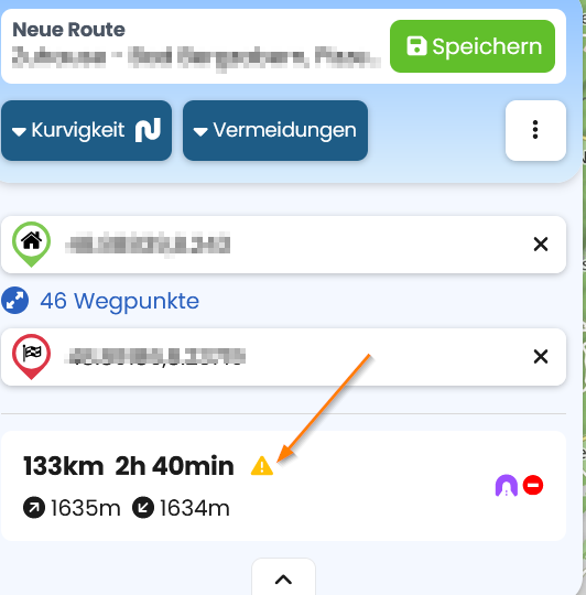

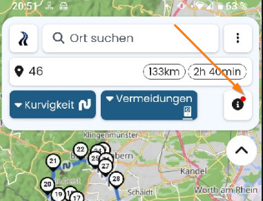

Diesen roten Punkt ( image ) sehe ich, der nur Tourer (ohne +) abonniert hat, im Browser unter Windows nicht:
Gibt es dafür ein Äquivalent? Oder bestätigt sich mein Eindruck, dass die website gegenüber der app ins Hintertreffen gerät?

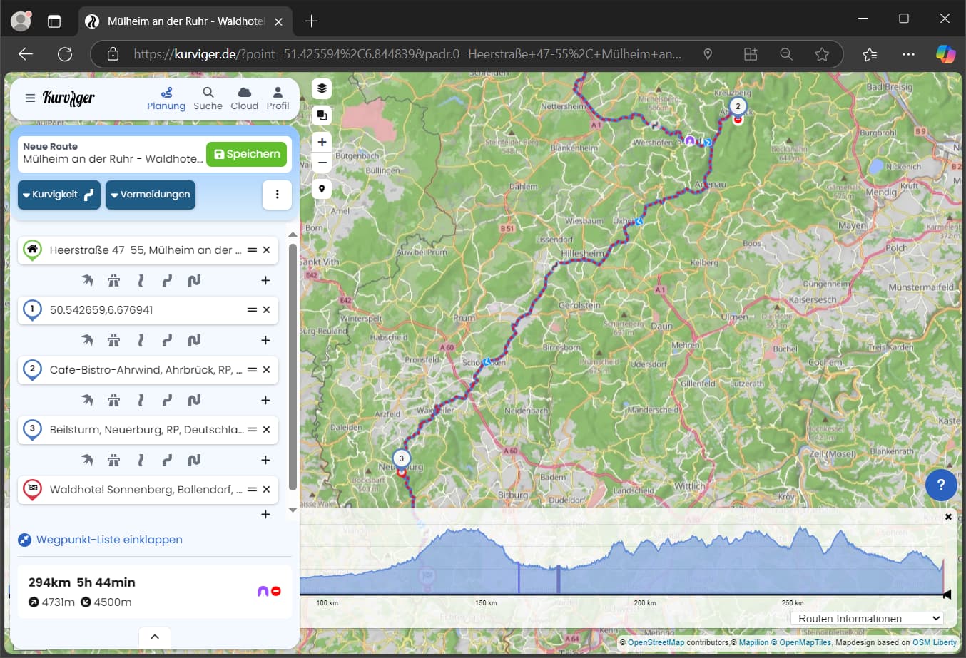

Probiere mal diese Route. https://kurv.gr/5mzx6.

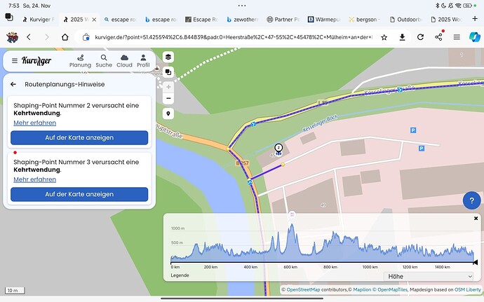

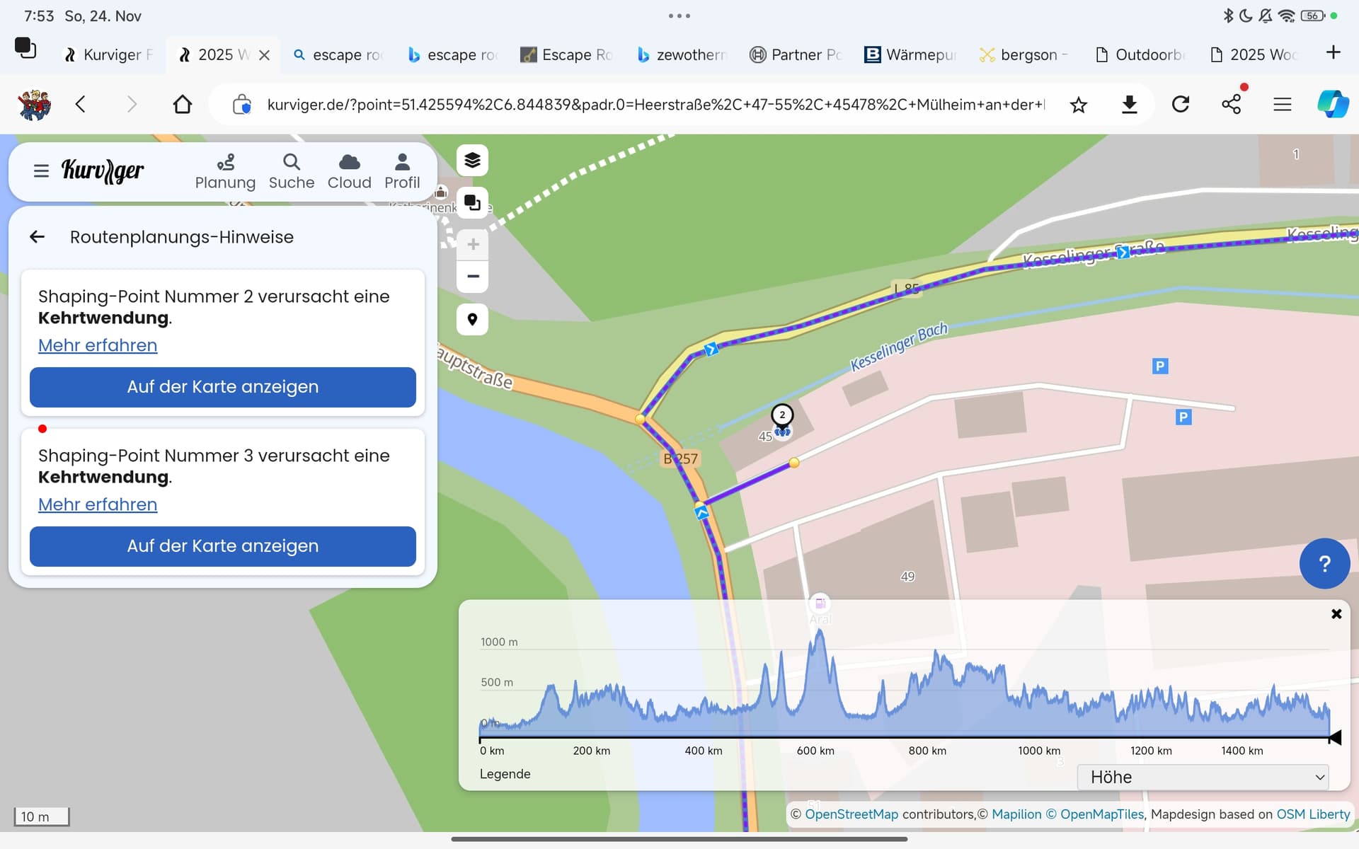

Die zeigt bei mir in App und Web eine Warnung.
App:
Web:
Mache mal aus Deinem VP2 einen Shaping-Point, dann sollte auch bei Dir eine Warnung kommen!?
Danke - again what learned!
Die Warnung zur Kehrtwende gibt es nur für SPs, denn bei VPs, wo du anhalten willst, ist eine Kehrtwende ja oftmals logisch.
In der App kannst du die Warnung wegwischen. Auf der Webseite kannst du die Warnungen anklicken. So verschwinden die roten Knubbel. Das kann man sicherlich auch nochmal verbessern.
