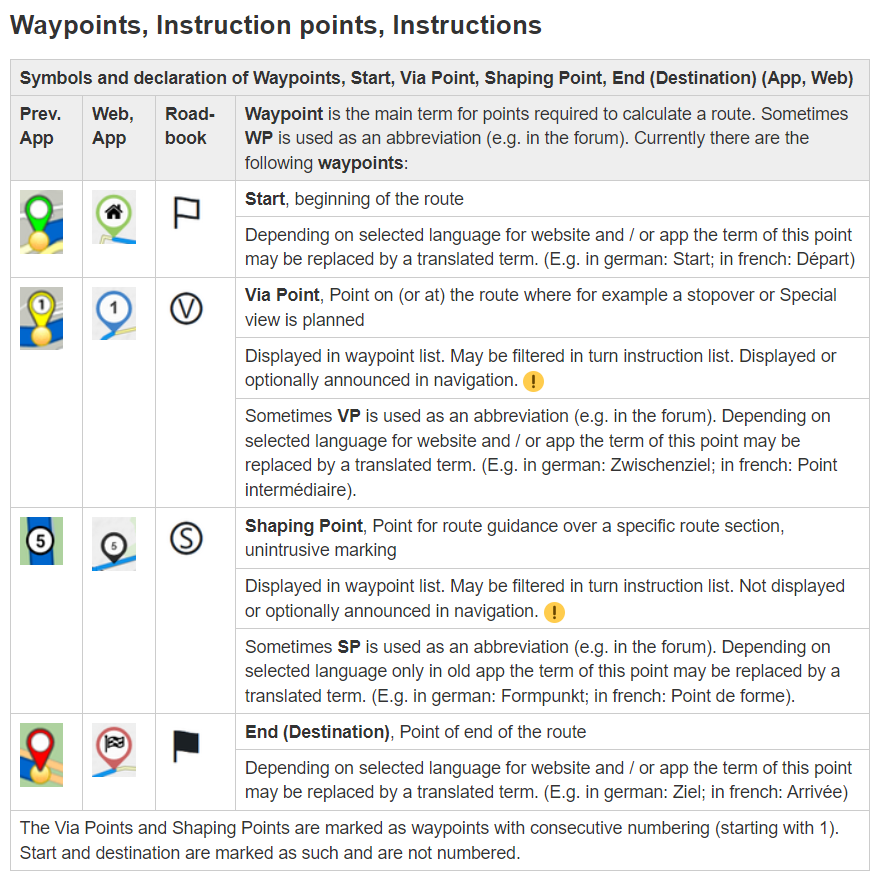

Tipp: read the manual - Kurviger Explained - User interface and terms (UI) [Kurviger Knowledgebase]
Viapoints are for places that you actually want to reach, for example lunch break or hotels.

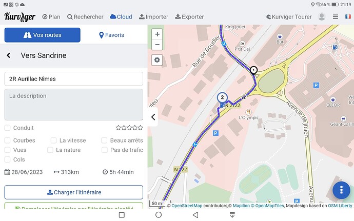

Un shapingpoint est une balise en français pour obliger l’itinéraire a passer par là si kurviger choisi une autre route ! Mais ce point n’est pas annoncé par la voix
Dans l’exemple la balise 1 en noir a été placée car kurviger voulait me faire arriver par la route jaune a droite du rond point. L’étape 2 en bleue est la station essence pour me ravitailler qui me sera signalée par la voix.

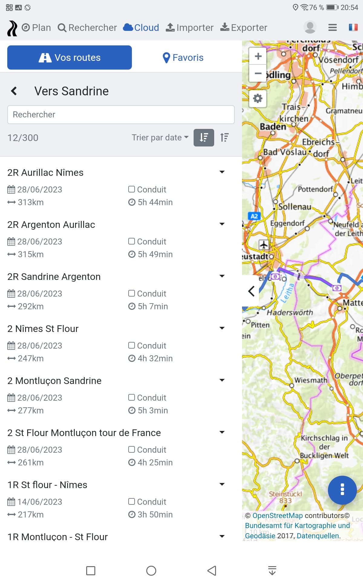

Je prépare des itinéraires d’une journée dans un répertoire du nuage pour tout mon voyage (dans l’exemple 6 itinéraires pour un voyage aller retour de 6 jours).
