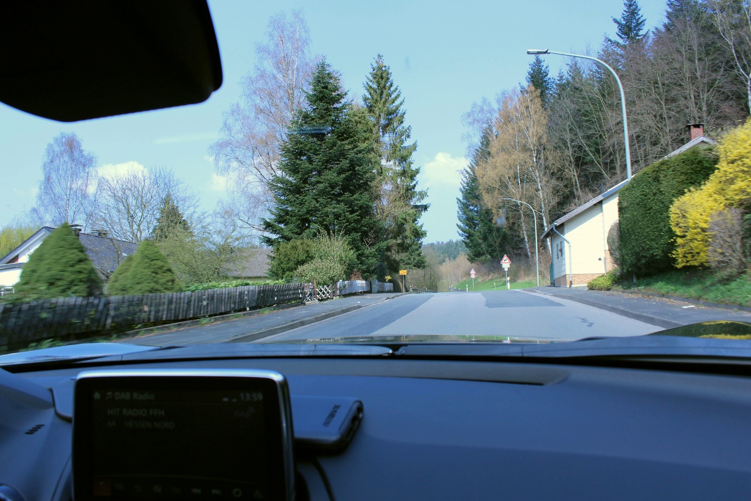

Handy einfach hinter das Display gelegt (Bild) und gefahren. Ich probier da auch mit der Lautsprecher Kopplung nicht mehr rum. Es geht auch so. Weiterhin kann ich auch ohne Gesprächsabbrüche telefonieren bzw. ein Gespräch via Bluetooth, über die KFZ Freisprechanlage führen. War heute rund 6 Stunden mit der Navigation unterwegs, der Akku war gerade mal zu 50% entladen. Wenn der Strom Bedarf nötig, nehm ich halt die Powerbank.
Dieses muss ich noch probieren, werde dazu auch berichten. Bin jedenfalls froh, dass es so schon mal funktioniert.

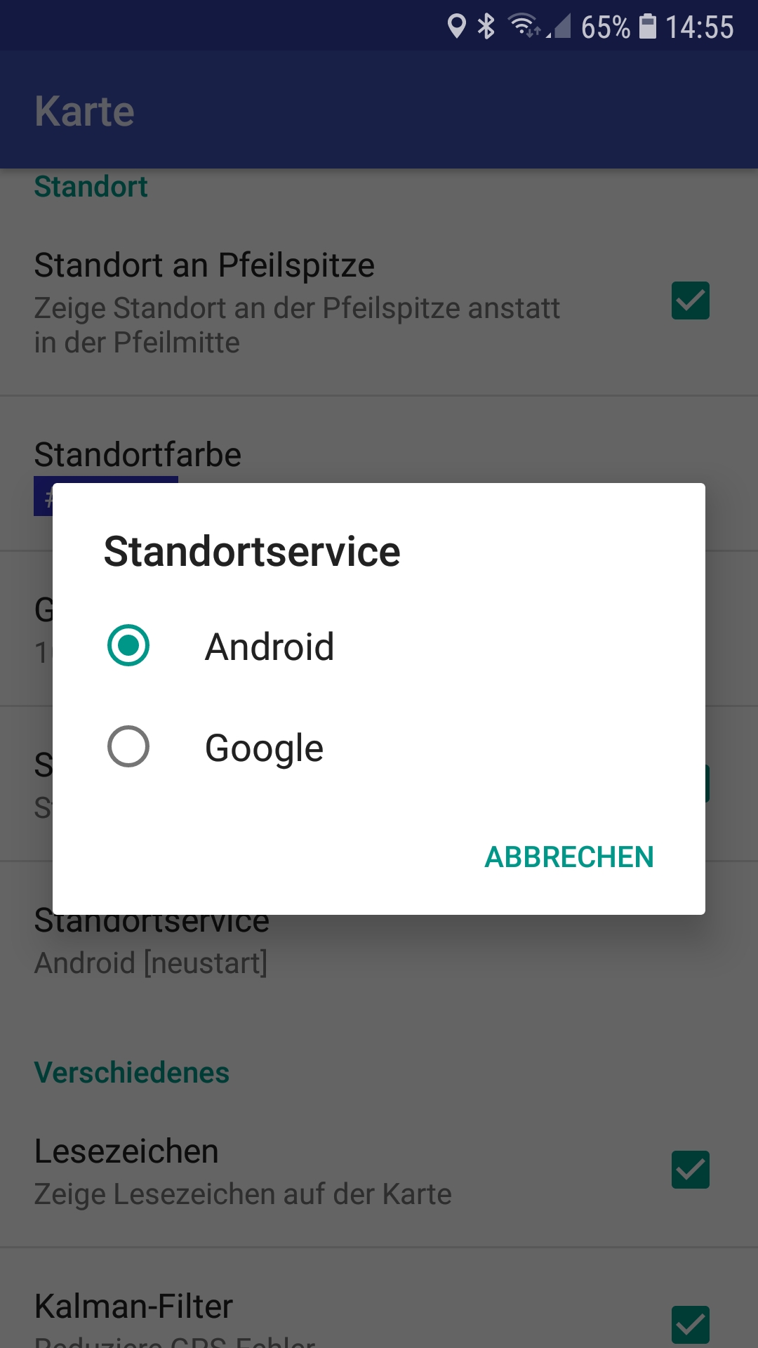

Schau mal unter Einstellungen | Karte | Standortservice
Evtl. den Standortservice ändern?!
Was steht denn bei Dir dort?

Also can disable Kalman filter and use Google location service in “Settings | Map” to help the cpu.
