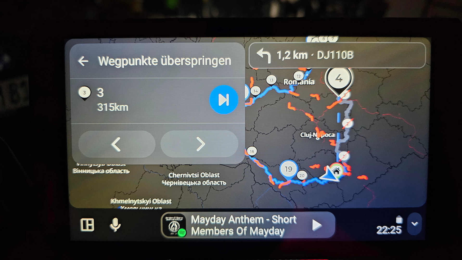

Ich habe es jetzt mit der Version 6.3.2 versucht.
Ich rufe das Menu auf und dann ist es irgendwie unklar was zu tun ist.
Da die Waypoint-Nummer sich dauernd aktualisieren, müsste ja immer der nächste Waypoint die Nummer 1 sein. Aber die Nummer 1 steht zum überspringen gar nicht zur Verfügung.
Die alte Lösung mit einem eigenen Icon das den nächsten Waypoint überspringt war einfacher, intuitiv und mit weniger tippen verbunden.
LG Tom1312
Das passiert doch nicht. Ich verstehe einfach nicht was dein Problem ist. Kannst du es bitte nochmals genau erklären?
Ich möchte in meinem Fall den WP3 überspringen. Also wird angezeigt das die WP 1-3 übersprungen werden (sind durchgestrichen). Es geht also zu WP4. Wenn du nun die Neuberechung anklickst dann wird natürlich der WP4 zu WP1.
Man kann es doch kaum besser visualisieren, was passiert.
Auf Deinem Screenshot ist es klar. Auf Meinem fehlt die Nummer 1, es fängt bei 2 an. Das heisst, ich kann den nächsten Waypoint nicht eliminieren.
Den Nächsten zu löschen ist zumindest bei mir der Normalfall. Du biegst irgendwo falsch ab, bist aber im grossen Ganzen trotzdem richtig, aber triffst den Waypoint oder das Zwischenziel nicht genau. Also weg damit.
Und genau dieses Szenario war früher einfacher. Bildschirm-Menu aktivieren, einmal auf “skip” drücken, fertig.
Es waren also weniger Schritte für meine am häufigsten genutzte Funktion.
Aber warum bei mir beim Menu aufrufen die Nummer 1 jeweils fehlt, keine Ahnung. Habe Heute insgesamt 26 Waypoints und Zwischenziele auf der Tour. Mal schauen ….
