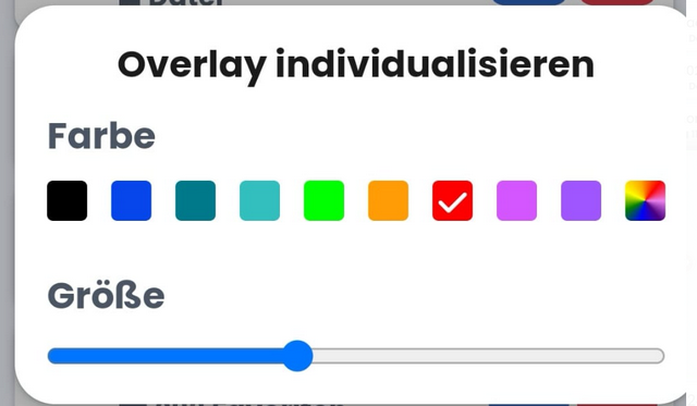

Wenn du dem Track/Overlay auf der Karte eine andere Farbe geben willst, tippe auf den roten Kreis und wähle im folgenden Fenster Farbe und Strichdicke aus
Die Linienart (gestrichelt oder durchgezogen) lässt sich leider noch nicht einstellen.

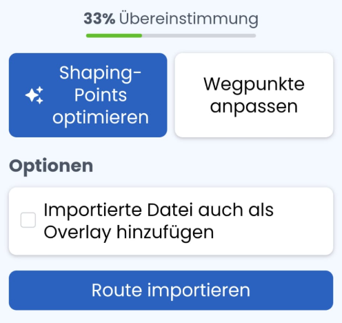

Als kleine Erleichterung könnten die Entwickler im Importieren-Fenster
noch eine Schaltfläche “Importierte Datei nur als Overlay hinzufügen” hinzufügen.

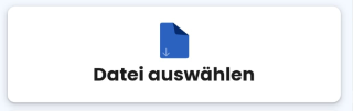

Datei auswählen
Select your folder with the gpx tracks
Klick on icon of the new overlay to adjust color of track

Jo, das klappt schon irgendwie. Allerdings kann ich den Track nur als Route importieren, nicht als Track. Mir viel Fummelei kann ich die Route so hinbiegen, dass sie dem Track ähnelt.
Ich möchte die Tracks importieren, weil ich ein paar halblegale Abkürzungen benutzt habe. Wenn ich irgendwo durch den Busch gefahren bin, dann kann ich die Route halt nicht ins Gelände legen.
Was ich möchte bekomme ich nicht so recht hin. :person_shrugging:t3:
