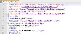

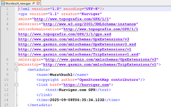

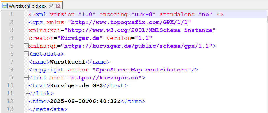

Demnach kann anscheinend sogar ein aktuelles GARMIN Device den Header des neuen Export-Files nicht interpretieren:
während die alte Form akzeptiert wird:
Das gleiche Problem hat offensichtlich auch die Royal Enfield App
Hilfreich für weitere Analysen wäre es übrigens, wenn im Element [text] innerhalb \metadata\link\ nicht grundsätzlich “Kurviger.com GPX” stünde, sondern die Export-Parameter, die ja zum Zeitpunkt des Exports bekannt sein dürften.

Damit scheint es zwei unterschiedliche Probleme zu geben:
  • bei der Royal Enfield App offensichtlich die [time]-Angabe mit tausendstel Sekunden
  • beim Garmin Drivesmart 76 vermutlich der “überkandidelte” Header

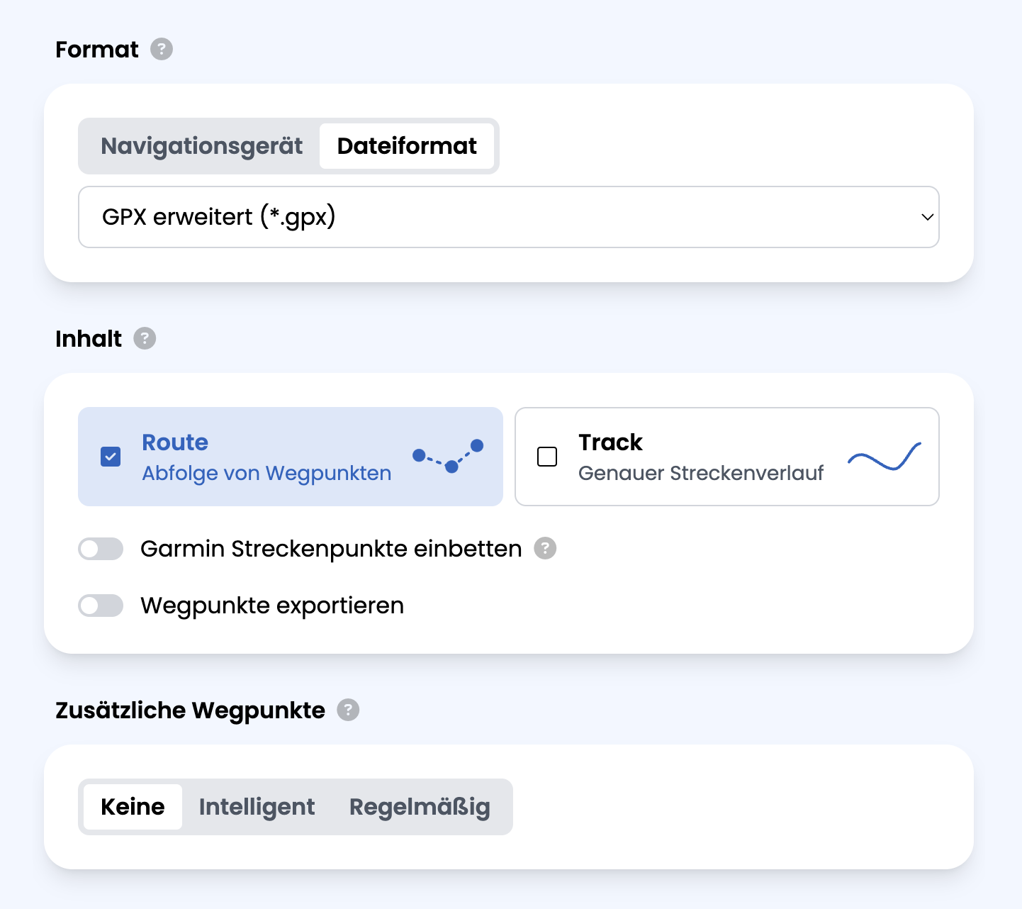

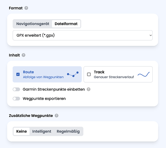

Exportiert hatte ich mit diesen Einstellungen:
