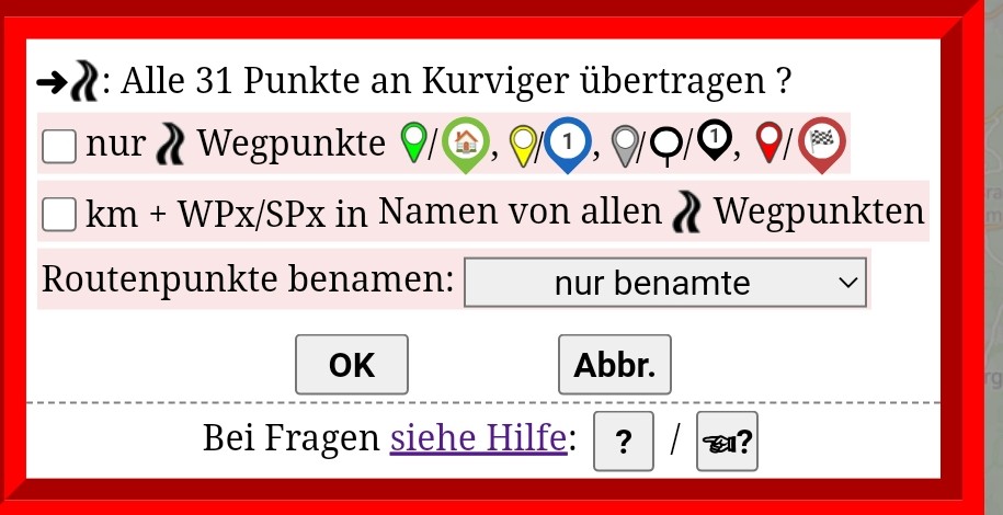

Du kannst das GPX einlesen in

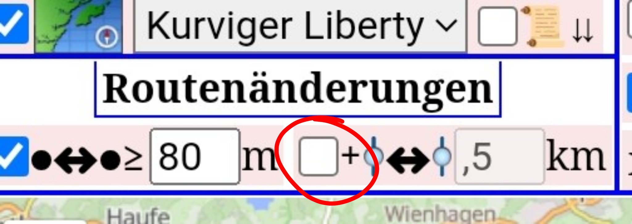

Das Einfügen zusätzlicher Punkte ausschalten
und über
in Kurviger öffnen.
Ich empfehle die Einstellung

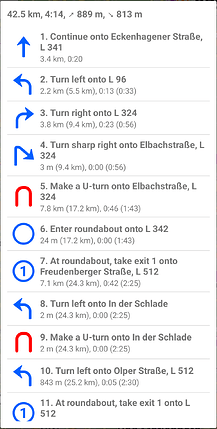

Beim Konvertieren eines normalen Tracks sind die (viele) Shaping-Punkte oft ungünstig positioniert, was zu kleinen Track-Störungen, falschen Wendepunkten und U-Turns führt. Ein Nachschlagen und Korrigieren der U-Turns ist immer notwendig. Das durch Biker verlinkte und unkorrigierte Ergebnis enthält 2 U-Turns mit dazugehörigen falschen Abbiegerichtungen.
Ein guter Grund, einmal mehr die Effektivität der neueste Brouter-App-Tools zu testen, das solche kleinen Streckenfehler, falsche Abbiegepunkte und U-Turns vollautomatisch beseitigt.
Die Ergebnisse finden Sie im Zip-Anhang.
