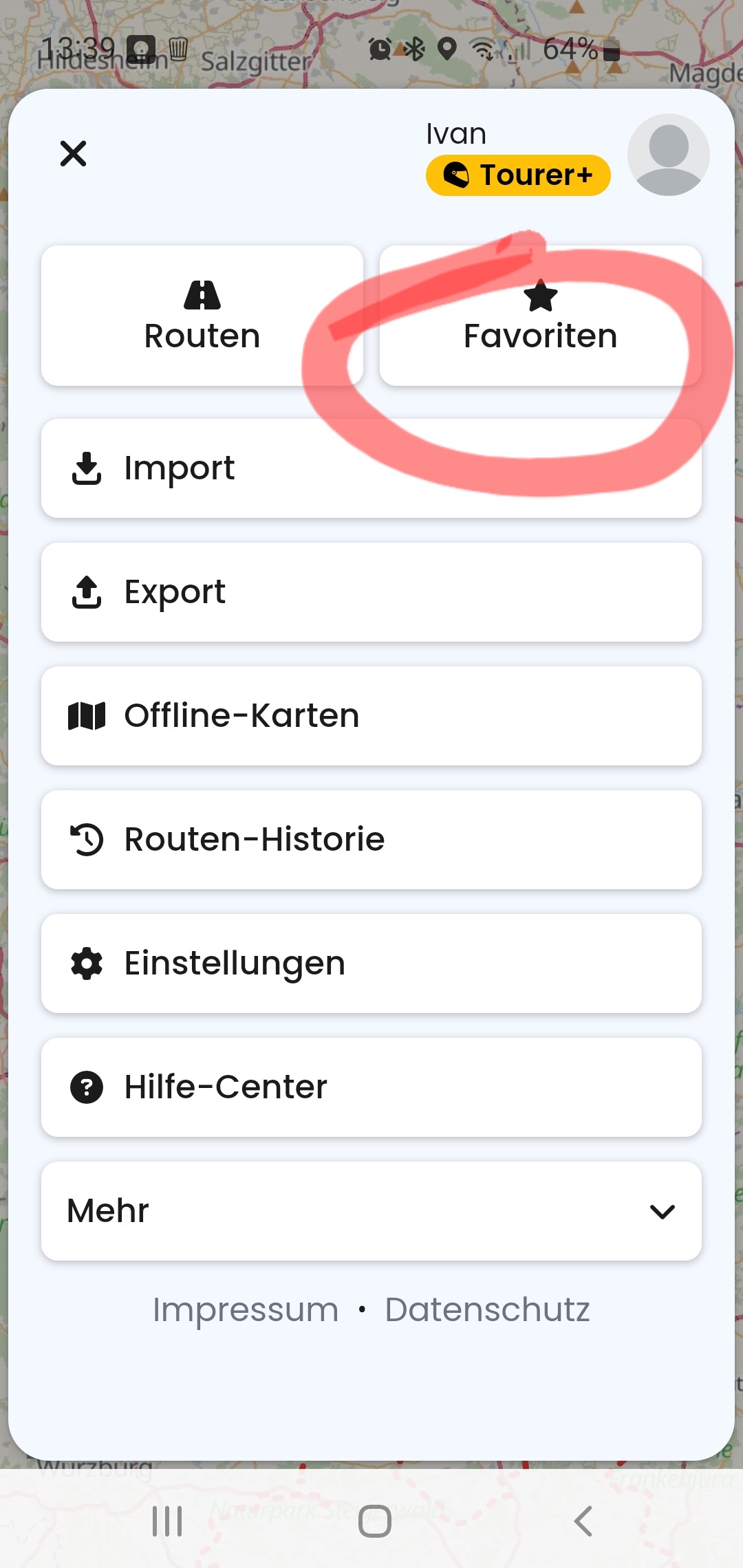

Unter “Favoriten”…

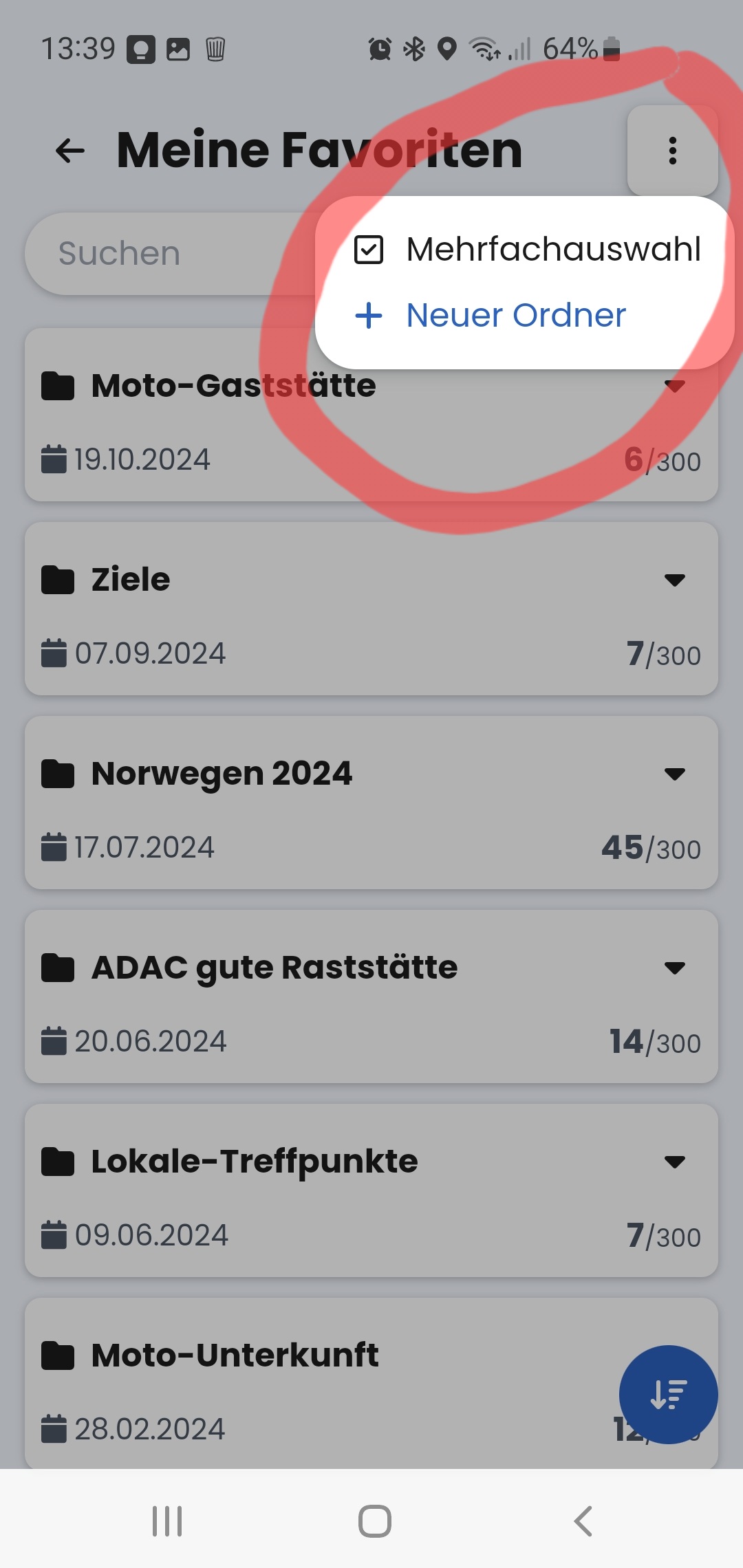

…einen neuen Ordner anlegen…

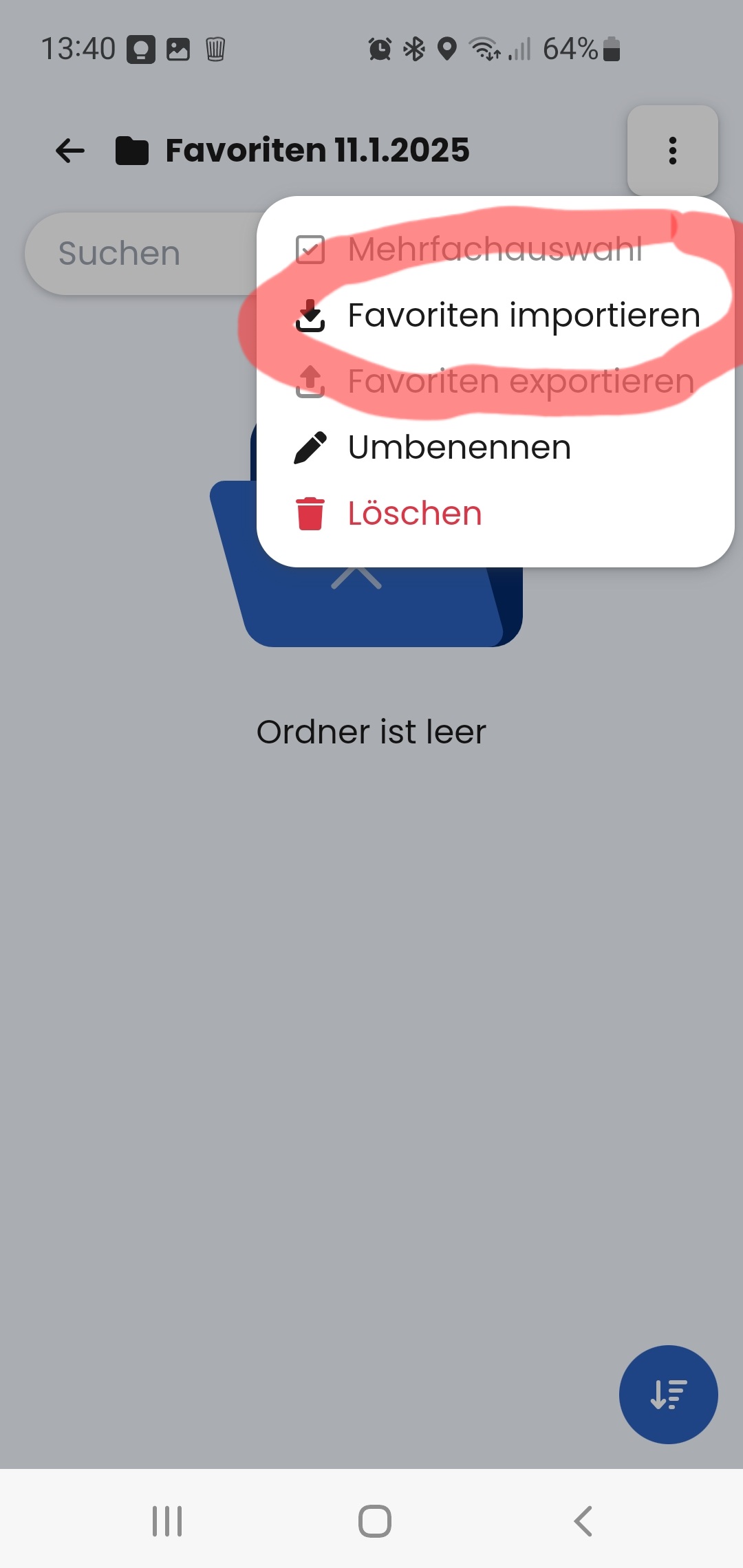

…den neuen Ordner öffnen und die POIs importieren.

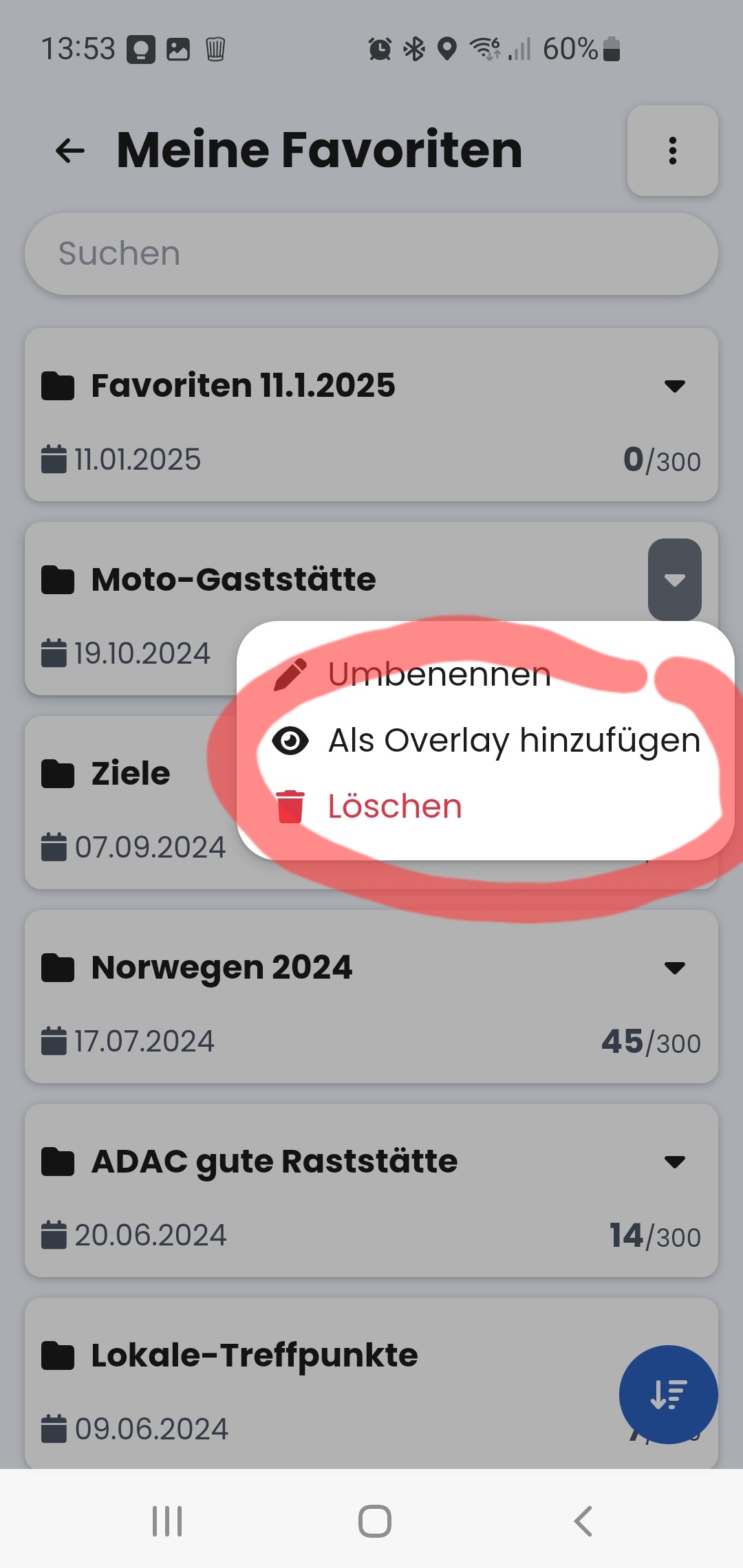

Du kannst deine Favoriten als “Overlay” hinufügen, wenn du die auf der Karte sichtbar machen möchtest.
