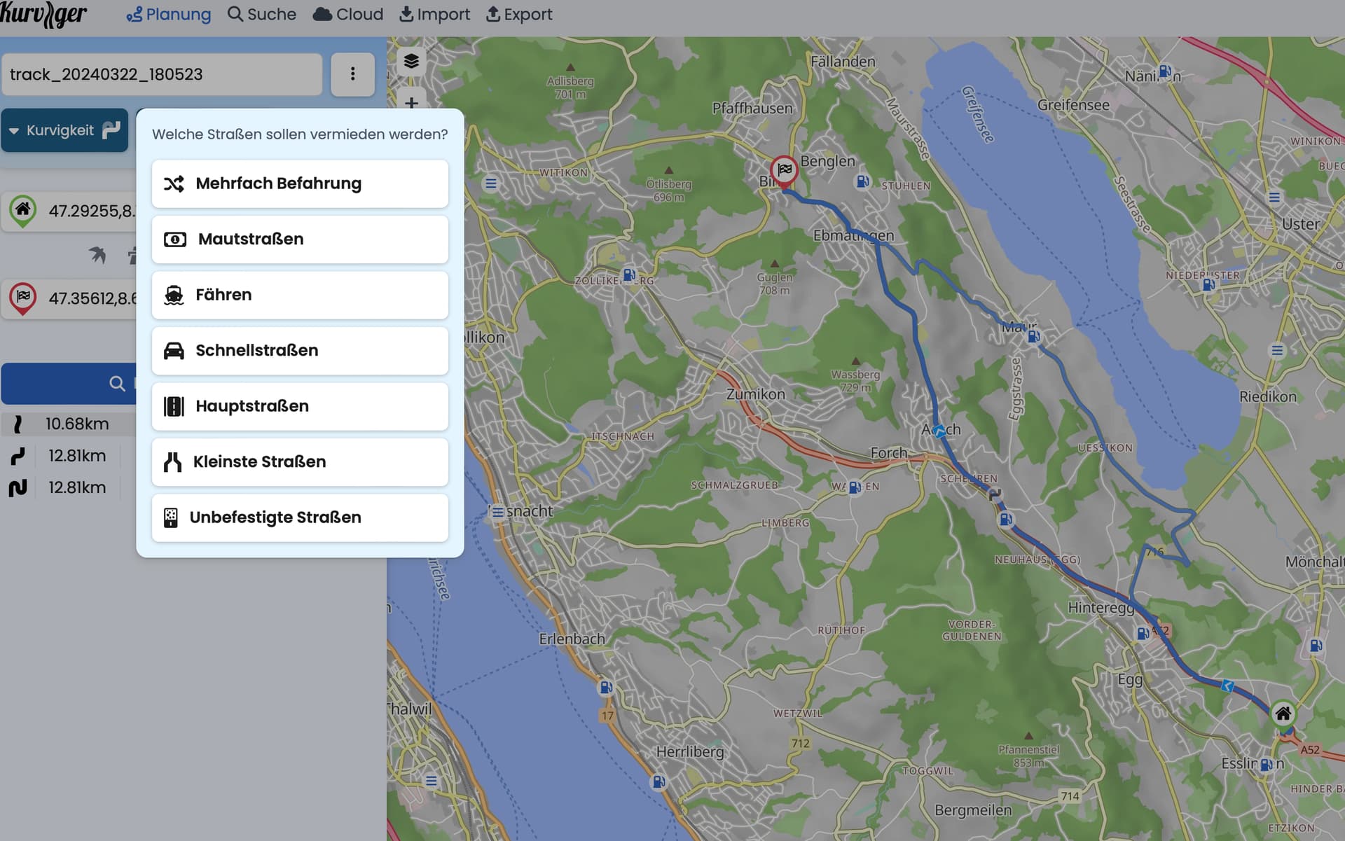

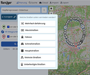

Please try to disable all the avoidances. Then your result will be very close to your track:
Wow thanks a lot, i will do!
But honestly “very” close is not “close” and in Calimoto it works?
I like Kurviger not Calimoto;)
Kurviger does not turn the track into a route, but the waypoints into a route. As the algorithms differ, the result will always be slightly different. If the OSM data changes, the newly calculated route may also have deviations. This is not an error.

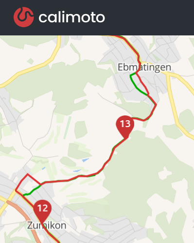

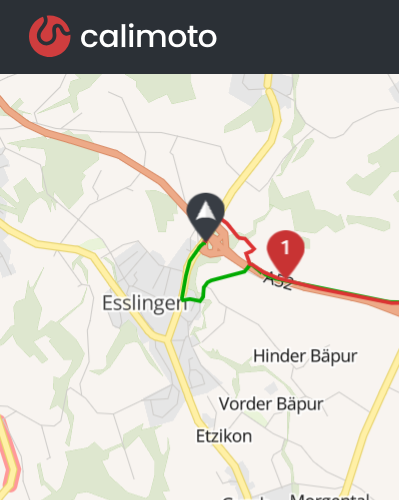

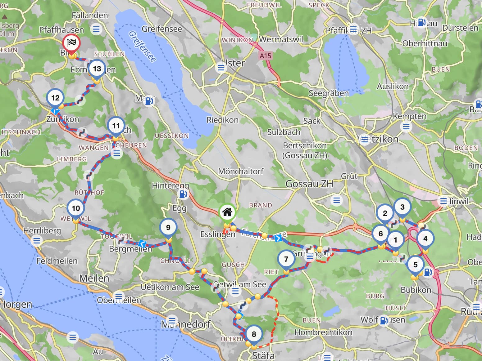

Importing your gpx-file into Calimoto shows three deviations from your track:
So Calimoto is also only “very” close …
Ok thank you!
Yep you’re right! :+1:
What is the “green Line” and why do you know my “original” track?
The green line is your gpx-file and the red line is Calimotos approach.

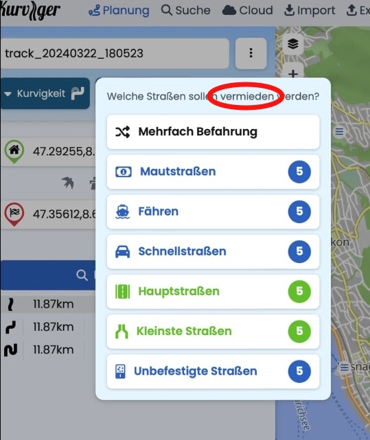

i tried now to import in Kurviger and all my settings are in “5”, what i have forgotten?
Sorry!
Hey, das sind keine “Settings”, das sind Vermeidungen!
Was glaubst du, kann ein Routingalgorithmus errechnen, wenn du ihm alles verbietest?
So sollte es im Idealfall aussehen:

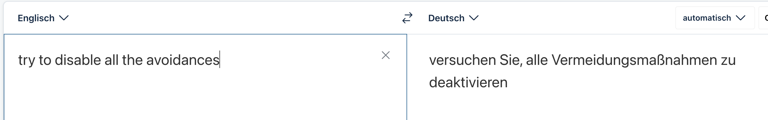

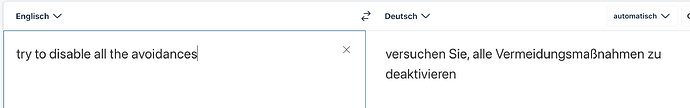

Sorry nochmal, mein Englisch ist nicht das Beste und der Translater meint dazu:
Das ist richtig! Aber die Stufe 5 ist die höchste Aktivierungstufe - also alles auf 0 heißt mein Tipp.
Ok, aber es sieht trotzdem anders aus als bei Dir?
Nee - wenn ich deine Parameter angebe, bekomme ich das gleiche Ergebnis.
