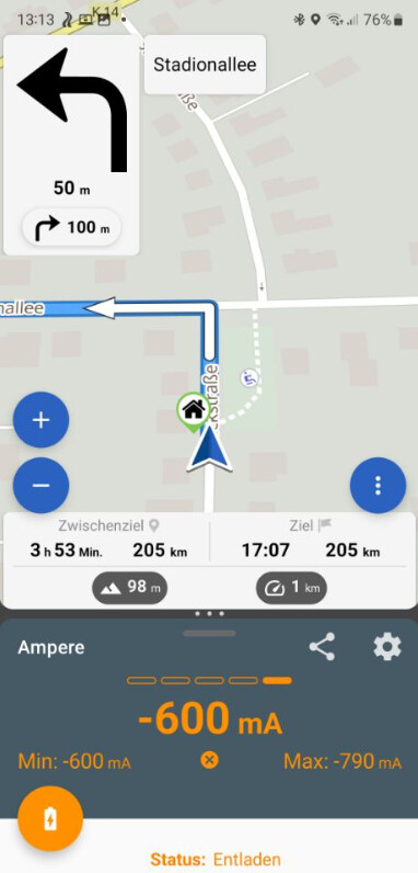

SPC+ mit 12 Volt Anschluss liefert an einem Samsung S21 Ultra mit aktivierter Schnellladefunktion nur das:
Es reicht aber ist weit von 15 Watt entfernt.

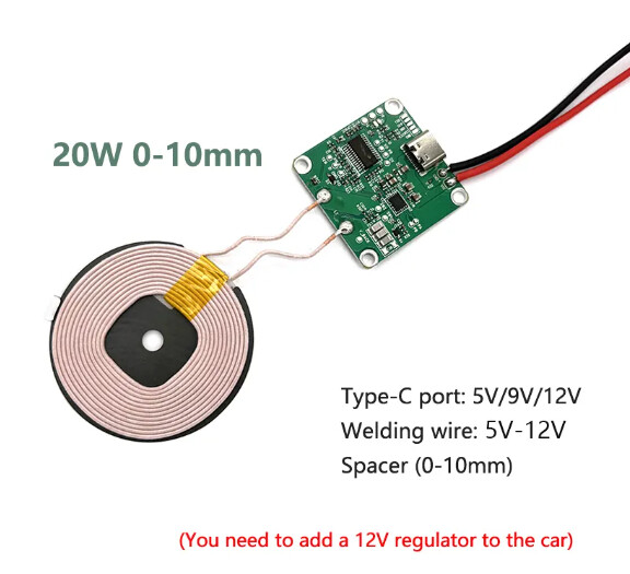

Noch ein paar Erkenntnisse was das Laden mit dem hier angeht, habe ich verbaut.
Die “Werbung” verspricht 20W und bei 0-10mm Abstand, letzteres passt einigermaßen,
ersteres kriege ich nicht hin.

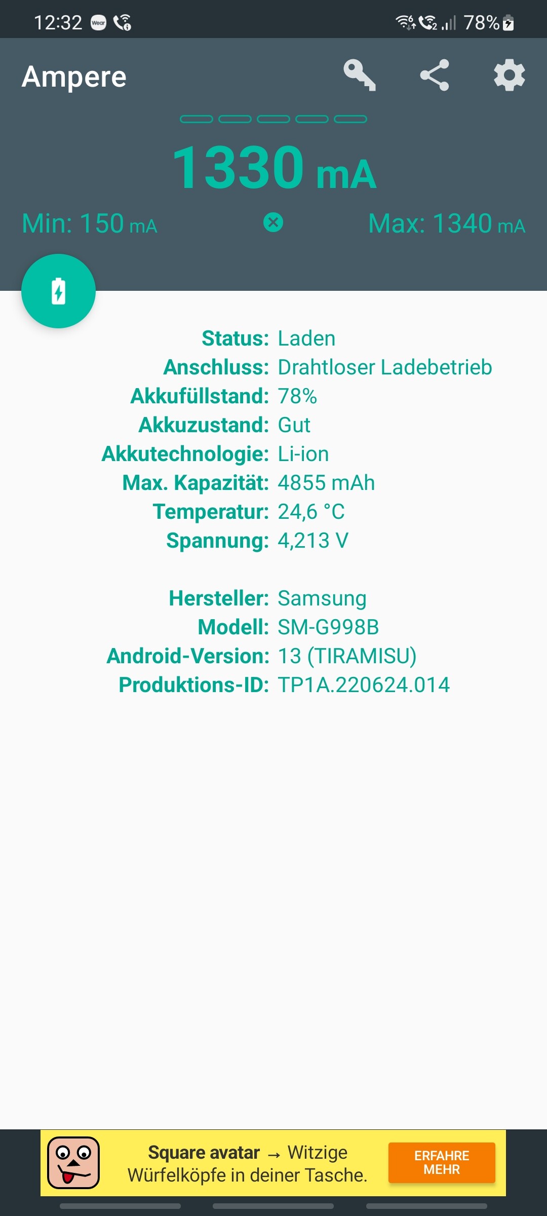

Via USB-C ist der Ladestrom ( laut Ampere ) immer 1 A, davon fließen im Nicht-Navi-Modus 200 mA in den Betrieb des Galaxy und 800 mA in den Akku. Egal ob ein IKEA oder original Samsung-Ladegerät dran hängt.

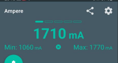

Bin heute mal dem “roten” Text im Bild nachgegangen und vom USB auf die Direktversorgung mit 12 V geschwenkt. Und siehe da, plötzlich geht die Post ab.
Statt des bisherigen Ladestrom von 800 mA stehen da plötzlich
dazu dann noch die 200 mA für’s Handy macht 1,6 A * 4,05 V = 6,48 W was immer noch weit weg ist von 20W, aber 75% mehr als zuvor.
Das Labornetzteil spricht von 9,55 W.
Jetzt kann man überlegen ob die 68% nun Wirkungsgrad “Induktion” oder Meßfehler “App Ampere” ist, vermutlich liegt es irgendwo in der Mitte, zeigt aber, dass die App durchaus gebrauchbar ist um Einschätzungen über die Verbräuche zu machen.

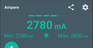

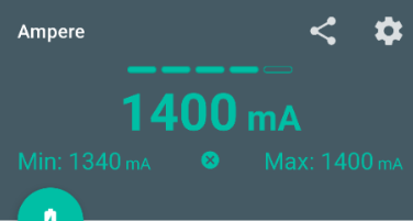

Die direkte Ladung am USB mit Original-Lader Samsung geht auf
plus den besagten 200 mA Eigenverbrauch, macht 3 A. Das entspricht dann den Angaben auf dem Ladegerät. Und für mich passt hier auch der Faktor von 50% zwischen induktiver und direkter Ladung.
Es kommen noch weitere Faktoren hinzu: Während LiPo’s keine kalten Temperaturen mögen, mag die Ladetechnik keine warmen Temperaturen. Ab einer bestimmten Temperatur drosselt der Laderegler im Handy die Stromaufnahme, ich konnte das ab 35°C beobachten. Doof wenn man im Süden Europas unterwegs ist, in Norwegen kein Problem.
Und ich habe stark den Verdacht, dass der USB an meinem Moped nicht schlau ist wie ein Samsung Lader, und nur “stumpf” 5V / 1A liefert :thinking: Schöner Fortschritt aus 12V Bleibatteriespannung 5V USB zu machen um dann DIY Spulen zu vermarkten, die auf 12V fast perfekt laufen.

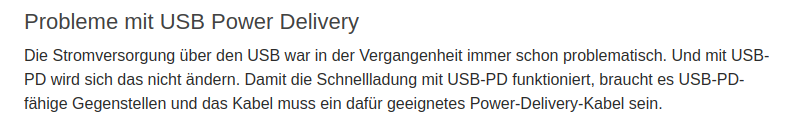

Die Fähigkeiten des Ladegerätes und das Aushandeln der höheren Ladespannung ist hier wichtig. Im Ladegerät ist USB nicht gleich USB.

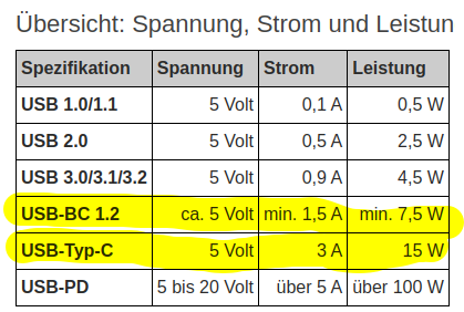

Hier gibt’s es eine Tabelle mit Ladeleistungen per USB
Power Delivery und andere Ladearten

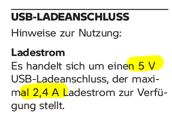

Ich fürchte nur dass mein USB - Anschluß am Motorrad kein guter Verhandlungspartner ist.
Im Handbuch steht dazu
Das müsste dann
USB-BC 1.2 oder USB-Typ-C sein. ( eine Angabe finde ich nicht )
Mit dem Kabel, was mir am Samsung Ladegerät ca. 3 A durchlässt, kommt die USB-Steckdose am Motorrad “nur” auf ca. 2A.
weiter unten dazu im Text steht dann noch
Bei so vielen Mitspielern ( Stromlieferant / Stromkonsument / Kabeltyp / Standard ) kann ich das gut nachvollziehen. Gut gedacht - schlecht gemacht. Daher ziehe eine “simple” Messung mal vor.

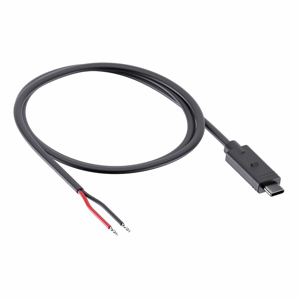

SP-Connect Lader SPC+ mit 12 Volt Kabel am Cartoolstecker angeschlossen und es läuft.

Wo kriege ich günstig “das” Kabel mit Kupplung, um mal “schnittfrei” an die USB-Versorgungzuleitung zum kommen?
Das 12 Volt Kabel in der einfachen Version soll noch von SPC kommen. Aktuell muss man das nachfolgende nehmen.
