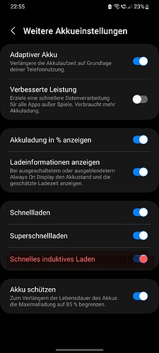

Grundsätzlich sollte man auch darauf achten, dass das induktive Schnelladen (wenn möglich) auch aktiviert ist. Bei Samsung kann man es z.B. getrennt einstellen.
Könntest du mal einen Screenshot einstellen wie du konfigurieret hast in deinem Samsung?
Denke das ist gemeint.
