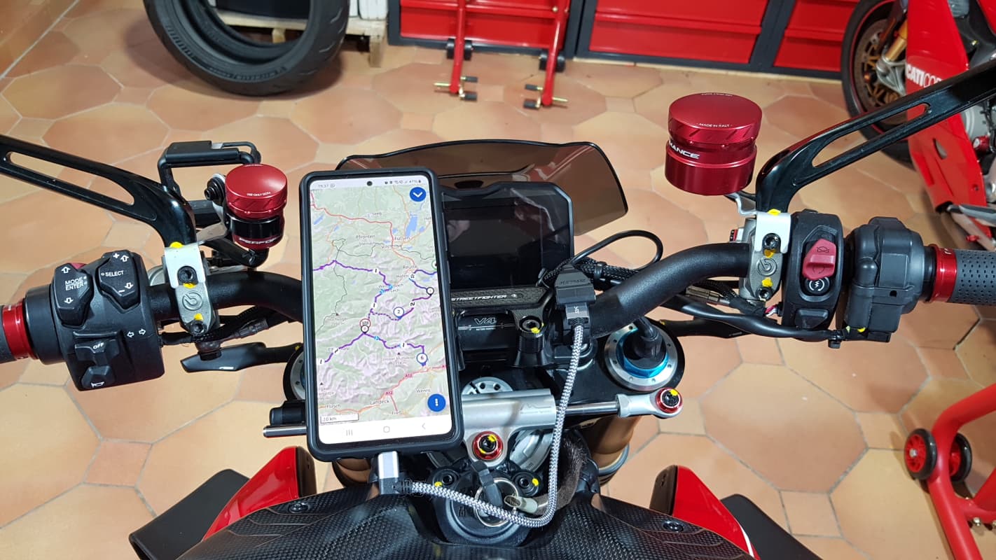

Ich verfolge ja gespannt die Stromverbrauchdiskussion hier . . . 72 Postings :flushed: :pleading_face: :upside_down_face: Verstehe das garnicht - dabei ist die Lösung so einfach! DAYTONA Bordstromversorgung von Tante Louis für 25 €
https://www.louis.de/artikel/daytona-bordstromversorgung-1xusb-fuer-motorrad-lenker/10015074?utm_source=billiger_pla&utm_campaign=Onmacon&utm_medium=PSM&utm_content=d6a13d0d992b42e48bf15d9e3b1f7c19&utm_term=10015074&filter_article_number=10015074
Strom kommt aus der Steckdose, wie bei Merkel . . . das Daytona Liefert mit einem vernünftigen USB-C Kabel so ca. 2,0A am USB (5V) . . .
Den USB Lenkeradapter sieht man kaum (inzwischen benutze ich das Navi im Hochformat - mußte nur den Daytona USB mehr in die Mitte verlegen). Ob die Navi App nun mehr oder weniger Strom benötigt ist doch bei ~2A Ladestrom vollkommen wurscht - oder checke ich da was ned?.
