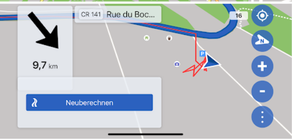

  1. Navi findet Route nicht automatisch zurück.
    Bin auf der Route auf einen Parkplatz 50 m neben der Strasse gefahren, um einige Fotos zumachen. Navi hat Neuberechnung vorgeschlagen. Bin dann wieder auf die Route gefahren und Navigation hat nicht mehr gestartet. ( War der Meinung das hätte früher von alleine wieder gestartet.) Auch bei den nächsten Zwischenziel kein automatisches Starten.

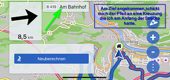

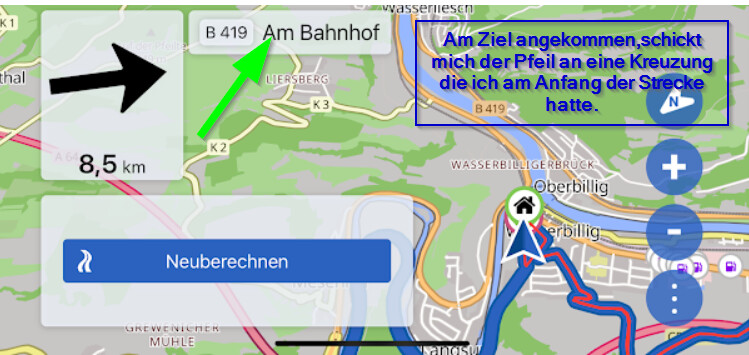

  2. Navigationspfeil oben links und Text daneben.
    War immer der Meinung, dass der Navigationspfeil mich in die Richtung von dem nächsten Wegpunkt oder Zwischenziel orientiert, musste aber gestern feststellen, dass dieser mich auf irgendeinen Punkt auf der Strecke schicke.
Danke, ich hatte das jetzt auch nochmal mit iOS gegengetestet, das hatte ich oben mit Android verwechselt, sorry. Bei iOS tritt das Thema tatsächlich unabhängig von der Distanz auf, der Fix dafür kommt aber noch :wink:
Komisch den Fehler konnte ich so nicht reproduzieren, hatte es gerade extra nochmal mit einem ähnlichen Fall getestet. Du hattest die Navigation auch nicht beendet, sondern einfach weiterlaufen lassen? Wo aht der Pfeil links-oben hingezeigt? War das der nächste WP oder was anderes?
Genau, der Pfeil sollte eigentlich zum näcshten WP zeigen. Wenn das noch der Fall von 2. war, dann könnte es sein, dass du vielleicht einen VP nicht besucht hattest? Oder hattest du am Parkplatz pausiert und hier hat es beim Start etwas durcheinander gebracht?
