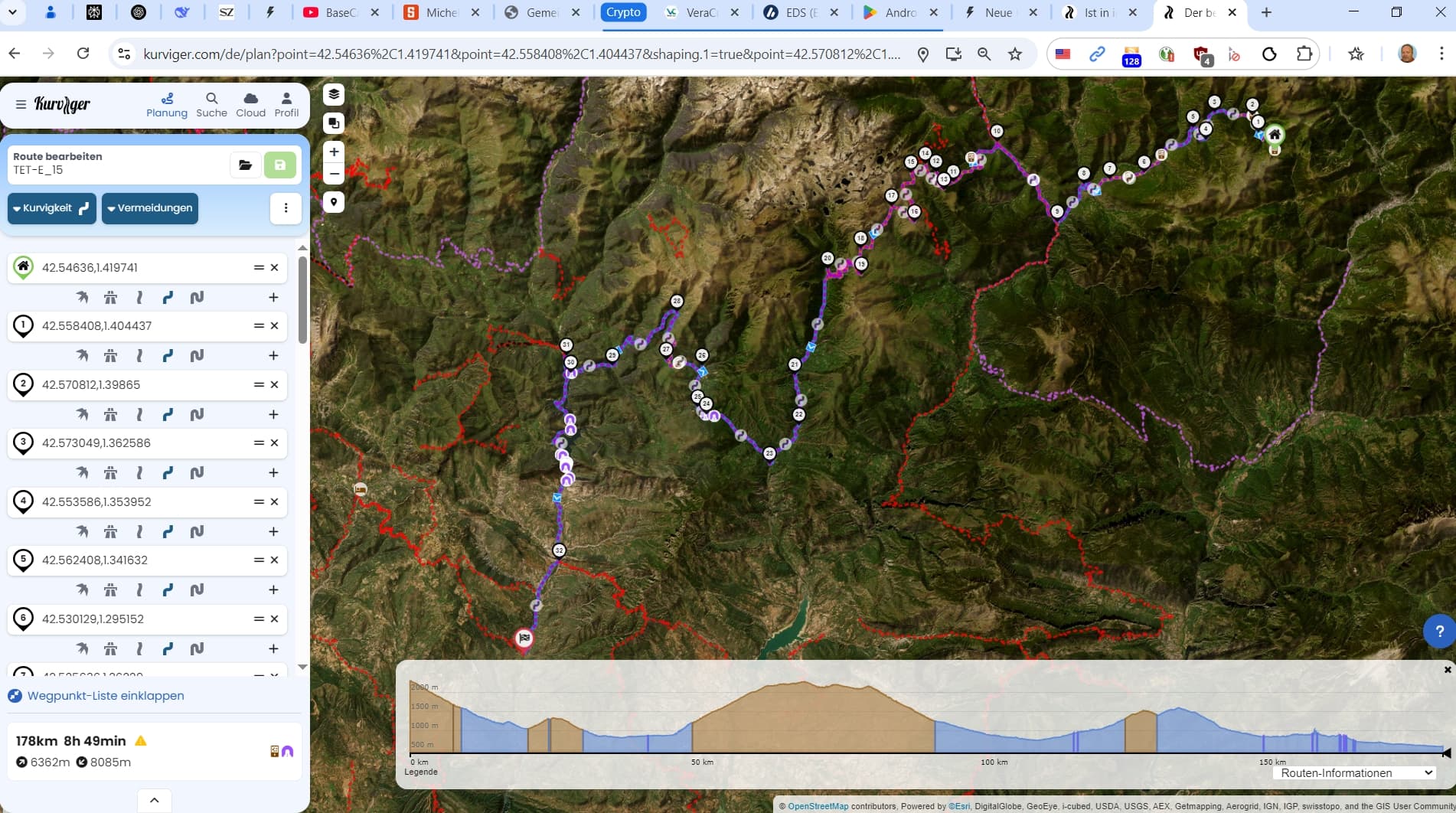

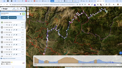

Also ich finde, dass Kurviger da schon 'ne ganze Menge leistet. Hier der spanische TET-15 aus den Pyrenäen, komplett als .kurviger File: TET-E_15.kurviger (49,4 KB)
oder anders dargestellt:
Zur Übersicht und Planung ist das super, nutze ich ja auch, aber Navigation ist damit eher schwierig bzw. so ja auch nicht gedacht.

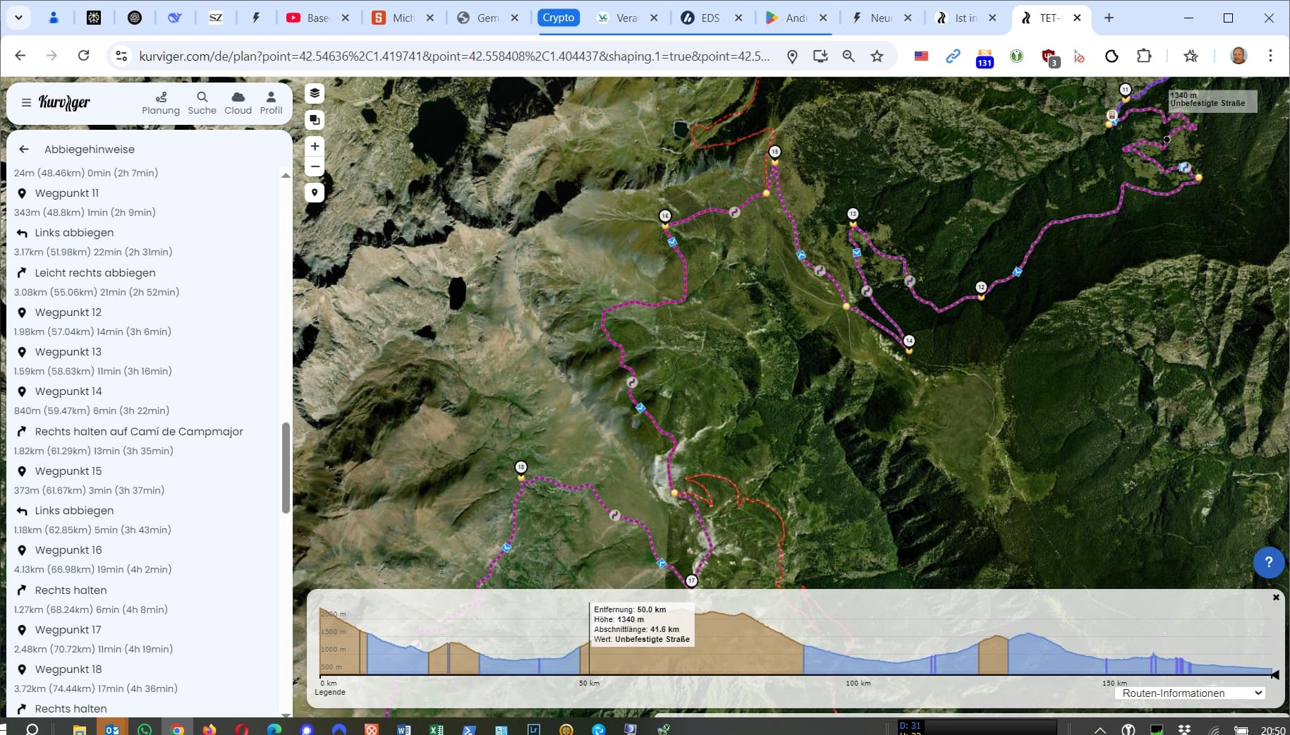

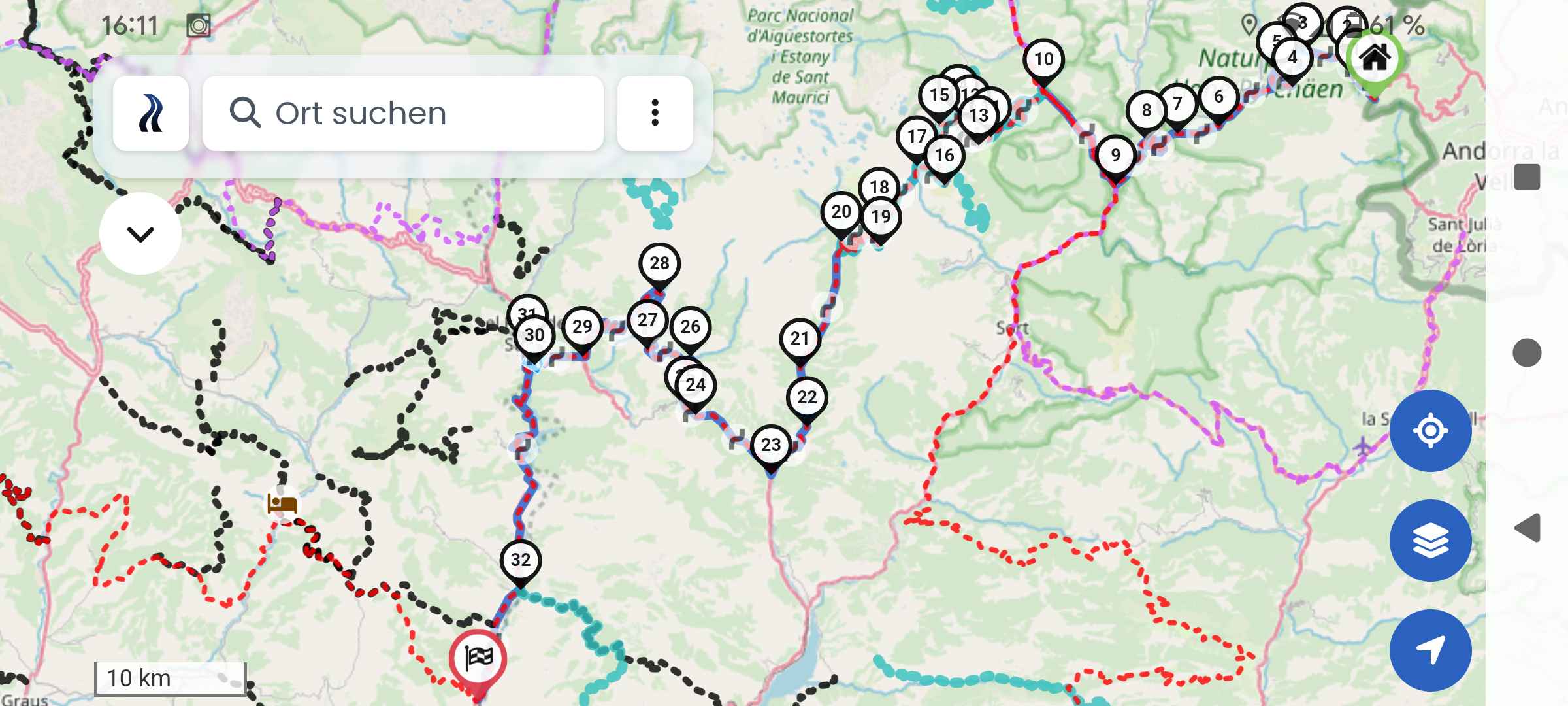

Nene - das funktioniert auch beim Navigieren. Wie du siehst gibt es durchaus auch “in der Wildnis” Abbiegehinweise:
Die hier gezeigte Tour steht uns noch bevor - aber im letzten Jahr sind wir den ACT-PT gefahren. Während die Garmin-Jünger dem Track folgten, war ein normales Navigieren mit den .kurviger Files möglich (allerdings mit einer anderen App).
Natürlich halten sich die turn-by-turn Anweisungen in Grenzen, wenn man eh nur dem Track folgen kann.

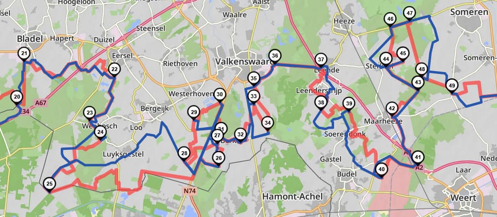

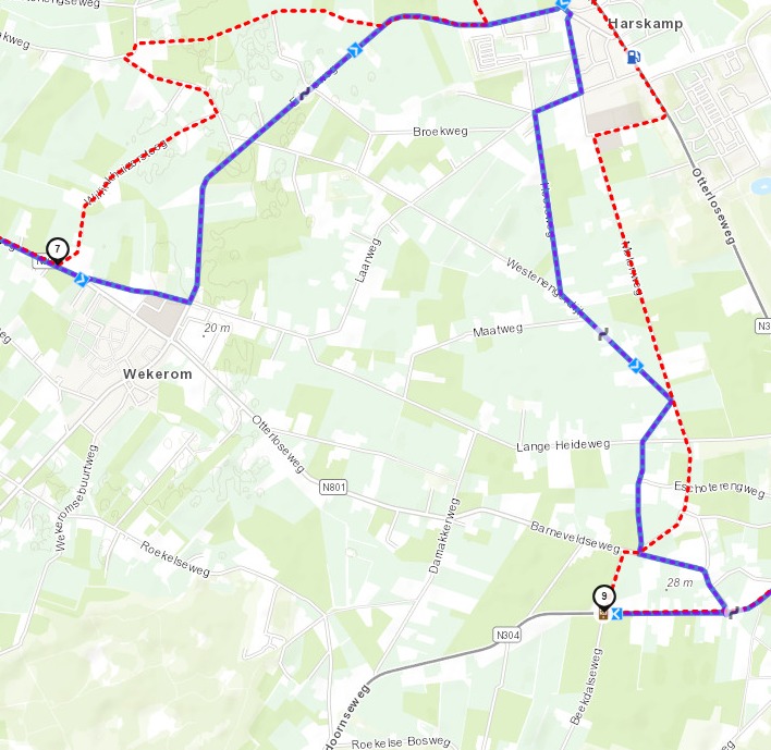

Das ist ja dann auch kein Track mehr sondern eine auf den Track gezwunge Route. Funktioniert vielleicht in den Alpen oder so noch, wo anders sieht das dann aber so aus.
Mein Wissenstand ist das Tracks nur im Overlay dargestellt werden können.
D.h. es wäre dann nur die Möglichkeit mit der GPS Position dem Overlay zu folgen ohne jegliche Infos.

Wo ist eigentlich der Unterschied, wenn die Route 100% deckungsgleich mit dem Track ist? Wenn…
Nun ist die Frage - warum sollten die zwei nicht identisch sein?
Ich sehe dafür mehrere Gründe:
  1. OSM Daten lückenhaft - in OSM sind keine Daten vorhanden, die dem Kurviger sagen, dass der Weg befahrbar ist. Die Lösung dafür ohne Änderungen an der App ist, die OSM Daten für diese Wege zu ergänzen. Ich habe das selbst für einige lokale Abschnitte aus dem “Offroad Atlas” gemacht - funktioniert super. Die andere Lösung wäre, dass Kurviger beim Import die OSM Unklarheiten einfach ignoriert.
  2. Verboten - Kurviger wählt den Weg nicht, weil es ausdrücklich verboten ist, darauf mit dem Motorrad zu fahren. Auch hier, wäre die zweite Lösung denkbar (OSM Daten teilweise ignorieren), da müsste aber Kurviger einen dicken Hinweis anzeigen, dass das Fahren auf der berechneten Route möglicherweise illegal ist.
  3. Kein Weg vorhanden. Da kann der Router nichts dafür, es bleibt wirklich nichts anderes übrig, als die Linie aus dem Overlay zu folgen und/oder das Track mit Beelines nachzuzeichnen.
Kurviger hat den Import in letzter Zeit deutlich verbessert - die Tracks kann man nun viel komfortabler in eine Route umwandeln.

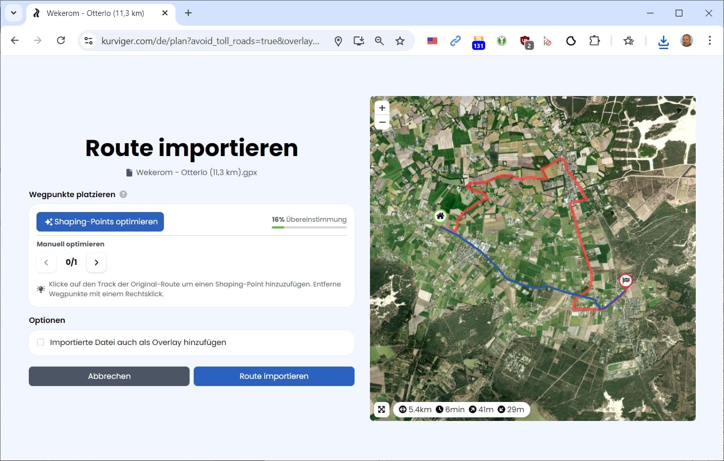

Ja was denn sonst? Nur eine Route kann navigiert werden.

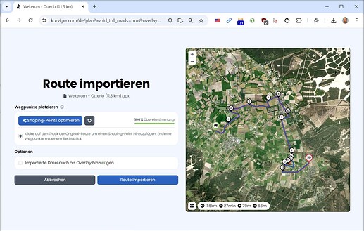

Ich hab mal deinen Track erarbeitet: Wekerom - Otterlo (11,3 km).gpx (17,3 KB)
Wenn du den in Kurviger.com importierst wirst du erst einmal ernüchtert:
Aber nach dem Setzen einiger shaping points sieht das Ganze schon besser aus:
Es werden zwar 100% Übereinstimmung ausgewiesen - aber die Punkte 10 und 11 sind nicht erreichbar (es handelt sich hier um einen dedizierten Radweg).
Das Ergebnis: https://kurv.gr/wShZe
Mit diesem hervorragenden Import-Verfahren lassen sich auch komplexe Tracks (TET/ACT) in eine “gezwungene Route” verwandeln. Hin und wieder ist dann auch mal eine “beeline” fällig.
